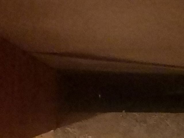

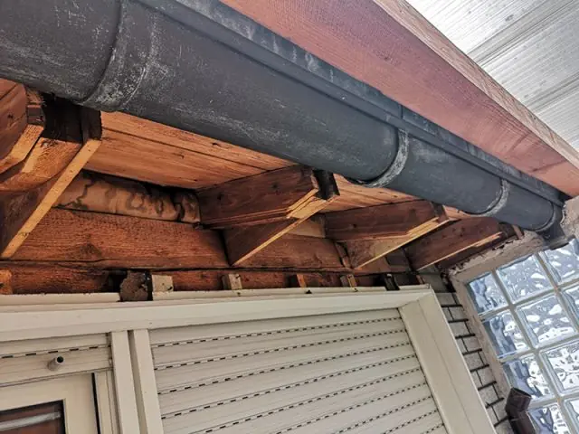

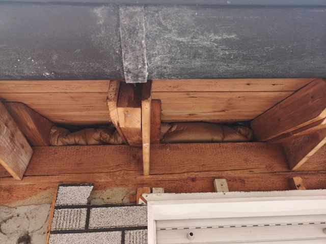

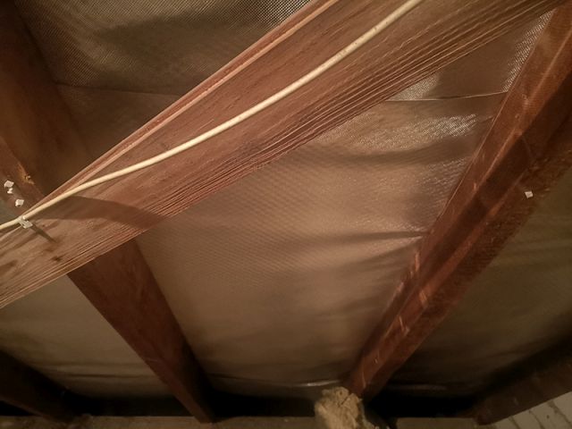

wir haben das Dach von einem Innungsbetrieb dämmen und neu eindecken lassen.
Es wurde das Linitherm-System verwendet. Linitherm Unterspannbahn und diese gelblichen Platten drauf. Alles als Aufsparrendämmung.

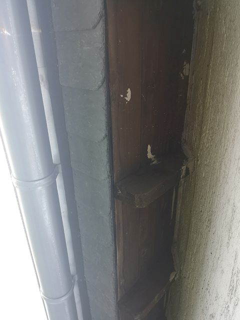

Im Dachstuhl kann ich entlang der Sparren bis zur Wand gucken und sehe dort, dass Licht reinscheint. Damit ist doch der Aufbau nicht Luftdicht, oder? Auf Bild 4 kann man es erahnen  -  der helle Fleck. In real deutlich zu sehen.
Muss die Unterspannbahn nicht an die Mauer luftdicht verklebt werden?
Auf Foto 5 sieht man die Seite, wo das Licht durchscheint von außen. Ich denke, dass der Spalt zwischen der Mauer und diesem alten Holzaufbau ist. darauf liegt die Folie und die Dämmung. Müsste hier nicht die Folie an die Wand angeschlossen sein, damit der Dachstuhl luftdicht ist?
Ähnliches Bild zur Gartenseite hin  -  dort wird Freitag nachgebessert. Siehe Bild 1+2. Was man dort sieht, ist die alte Dämmung zum Wintergarten hin.
Die Folie ist dort nach oben um die Dämmung umgeschlagen worden und gar nicht an die Hauswand angeschlossen ...

    Gemäß DINAbk. 4108-7 ist die Luftdichtheit eines Gebäudes zu planen. Diese Planung sollte von einem Fachmann erfolgen  -  also wohl eher durch einen Bauingenieur/Architekten mit Erfahrung in Sachen Bauphysik und nicht vom ausführenden Handwerksunternehmen (für lau).
    Leider zeigt die Praxis nämlich, dass Dachdeckerfachbetriebe diese Planungsleistungen insbesondere für kompliziertere Anschlusssituationen nicht immer selbst erbringen können.
    Wenn Sie keinen eigenen Planer/Bauleiter beauftragen, dann müssen Sie als Bauherr diese Planungs- und Bauleitungsaufgaben (Planungsaufgaben, Bauleitungsaufgaben) eben selbst übernehmen. Der Dachdecker ist "nur" ausführendes Unternehmen.
    Die von Ihnen angezeigten Fehlstellen sind letztlich Folge ihrer unzureichenden Planung und/oder ihrer unzureichenden Bauleitung.
    Vermutlich hätte ein kluger Planer Ihnen vorab zu einer Kombination aus Zwischensparrendämmung und Aufsparrendämmung geraten um bei einem Sparrendach die Luftdichtigkeits- und Dampfbremsebene raumseitig vor der Dämmung und den Sparren anzuordnen und somit zahllose Durchdringungen dieser Schicht zu vermeiden.
