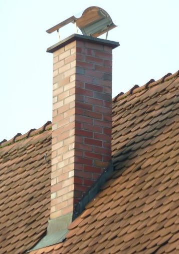

Hallo,mein mit Klinkersteinen gemauerter Kaminkopf löst sich langsam auf ... d.h. die Steine sind teilweise porös.
meine Idee: die porösen Stellen entfernen, mit hitzebeständigem Mörtel auffüllen und anschließend den kompletten Kaminkopf mit Klinkerriemchen verkleiden. Gibt es Gründe die dagegen sprechen?freue mich über konstruktive Meinungen.
danke
Jürgen
den Kaminkopf soweit abzubrechen wie er marode ist und gesamt neu aufzumauern. dann braucht er auch nicht verkleidet werden. lass das einen Maurer machen, ist nichts schwieriges, aber auf ein sicheres Gerüst nach den Vorschriften achten! Beim Mauern am Kaminkopf mit Klinkersteinen braucht es keinen feuerfesten Mörtel. Zumal der Kaminkopf über Dach auch noch zu dämmen ist. Dies bedeutet. Es muss auch irgendwie eine Wärmedämmung eingebaut werden, damit der Kamin nicht schwitzt.
