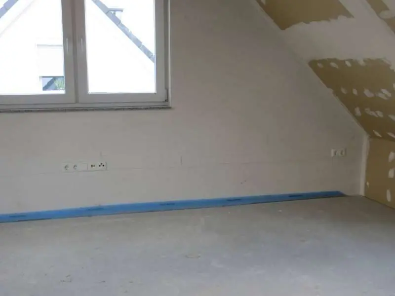

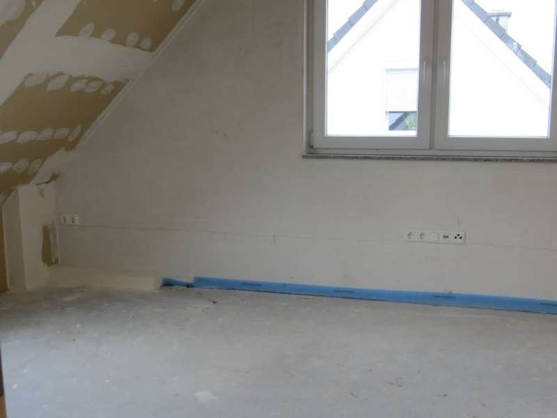

    Beim letzten Ortstermin waren nun auf der Innenseite der Giebelwand im Dachgeschoss mehrere längere horizontal verlaufende Risse festzustellen, die nach dem Gutachten (nach 2010) entstanden sind (siehe angehängte Fotos). Hierauf angesprochen weigerte sich der Sachverständige, selbigen Zustand festzuhalten, da dies  -  seiner Meinung nach  -  nichts mit den gerichtlich gestellten Beweisfragen zu tun habe!?!
