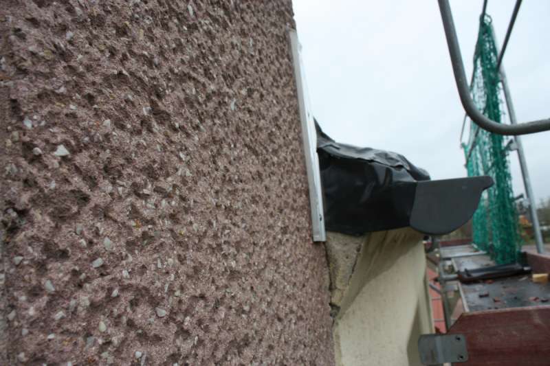

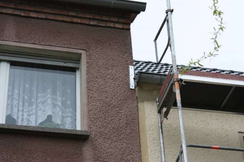

... Guten Tag,
mein Nachbar hat sein Dach neu decken lassen. Nun habe ich heute an meinem Haus, Straßenseitig, ein Stück einer Aluminium-Kappleiste, welche angedübelt und mit Silikon seitlich und oben beschmiert wurde, entdeckt. Diese Kappleiste wurde ohne meine Zustimmung angebracht.
Wie man auf den Bildern (hoffentlich) erkennen kann, entspricht diese Ausführung meiner Meinung nach nicht den aaRdTAbk.. Hätte an dieser Stelle nicht ein Kehlblech, welches bis zur Dachrinne vorgezogen wird, montiert werden müssen? Und darf der Nachbar überhaupt an der Straßenseite meines Hauses direkt auf die Fassade irgendetwas anbauen lassen?

  2. Dachanschluss: Kehlblech statt Kappleiste – Pfusch an Fassade!
    Sie haben Recht
    Regelausführung wäre sicher ein Kehlblech gewesen, welches man mit einem stehenden Leitblech bis zur Rinne hätte führen können/sollen.
    Mich würde mal interessieren, ob sich der Nachbar am gesamten Gebäudeanschluss die Blechkehle gespart hat und nur mit wakaflex (o. glw.) einen Anschlusslappen auf seine Ziegel geklebt hat ...
    Der Dichtungslappen und die Kappleiste vorn auf Ihrer Straßenfassade sind definitiv Pfusch. Der Anschluss geht definitiv ohne ihre Fassade und mit Blech sowieso viel besser.
    Bei dieser Ausführung wäre ich auch beim Rest des Anschlusses skeptisch.
