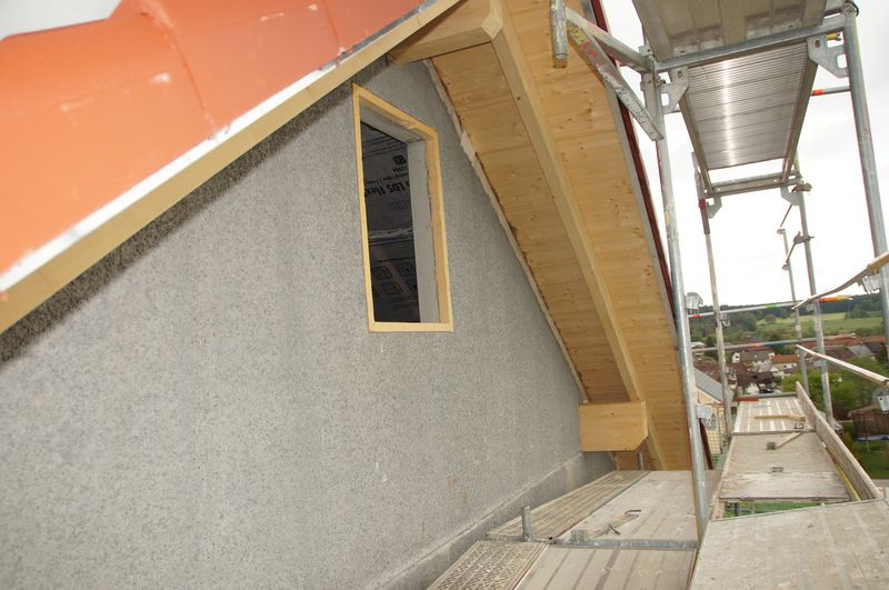

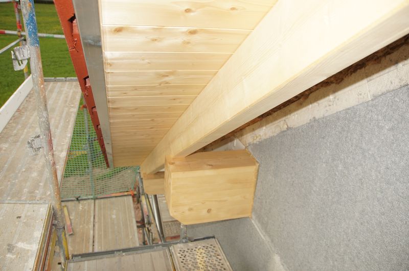

Der Rohbau steht, und der Dachüberstand muss gestrichen werden.
Wir wollen den Dachüberstand weiß streichen.
Das Holz dürfte Tanne/Kiefer sein und wirkt gänzlich unbehandelt. Natürlich wollen wir den Dachüberstand so streichen, dass es möglichst lange hält, denn wir können uns nicht leisten alle paar Jahre ein Gerüst stellen zu lassen.
  1. Welche Art von Farbe schützt am besten und hält am längsten?
  2. Muss vorher alles vorbehandelt (grundiert) werden, und wenn ja, mit welcher Art von Grundierung?
  3. Auf der Website der Fa. Remmers werden insgesamt 4 Anstriche empfohlen: 1 x Holzschutzgrund, 2 x Isoliergrund und 1 x Deckfarbe; Sind wirklich 4 Anstriche nötig, bzw. zu empfehlen, und auch mit den genannten Materialien?
  4. Gibt es empfehlenswerte Alternativen, bei denen weniger Anstriche gleich gut und lang halten?
Abschließend noch eine ganz wichtige Frage:
  • Können wir unser WAGNER-Airless Farbsprühgerät für den Anstrich des Dachüberstands benützen (siehe Foto des Hornbachangebots)? Gibt es da Erfahrungen, bzw. Gründe, die dagegen sprechen?
Wir bedanken uns im Voraus für kompetente Experten-Tipps zu dieser Thematik!

  2. Holzschutz: Offenporige Lasur für Dachüberstand empfohlen
    Ich würde eine offenporige Lasur
    einsetzen und die Bretter vor dem Einbau streichen.
    Da die Bretter i.d.R. noch trocknen, schrumpfen sie auch. Dann sieht man kleine Streifen des unbehandelten Holzes.
    Eine Lackfarbe im Außenbereich würde ich meiden, weil das Holz eingedrungene Feuchtigkeit nicht wieder abgeben kann.
    Der Lack verhindert das und das Holz fault unter der Farbe.

  5. Hersteller-Vorgabe: Dachüberstand mit Pinsel/Rolle streichen
    Ganz einfach ...
    Ganz einfach Zitat aus Verarbeitungsvorgaben eines Herstellers (die anderen sind ähnlich):
    " ... mit Pinsel und/oder Rolle auftragen ... "
  6. Dachüberstand: Diffusionsoffene, deckende Anstriche verfügbar
    Herr Kichle, Es gibt selbstverständlich "offenporige" (Diffusionsoffene) ...
    Herr Kichle, Es gibt selbstverständlich "offenporige" (Diffusionsoffene) Herr Kichle,
    Es gibt selbstverständlich "offenporige" (Diffusionsoffene) deckende Anstriche (keine Lasuren) verschiedener Hersteller.
    Dereen Verarbeitungsrichtlinien müssen Sie aber beachten, was die Zahl der "Anstriche" und auch die Art der Verarbeitung (streichen oder sprühen) angeht.
    Da hilft auch keine Airlesskanone.
    Der "Anstrich" entstammt "anstreichen",
    sonst würde es "Ansprüh" heißen.. Pardon.
    Übrigens: Wie wiki bereits feststellt, jetzt, nach fertiger Montage der Schalung ist es zu spät, für Ihre Frage.
    Jetzt können Sie die Fugen und Federn und die Rückseite der Schalung nicht mehr behandeln.
    Zumindest die Grundierung und der erste "weiße" Anstrich hätte vor der Montage erfolgen müssen um ein "gutes" Ergebnis zu erzielen.
  7. Dachbalken streichen: Montage voranstellen vs. Holzschutz
    Alles klar jetzt
    Danke für die verschiedenen Hinweise und Erklärungen! 🙂
    Die Balken vor der Montage zu streichen wäre bezüglich des Holzschutzes auch laut meinem Bauleiter schon das Optimalste, funktioniert aber heutzutage nicht mehr, weil
    1. die Balken dann bis sie trocken sind beim Zimmermann in der Halle rumliegen müssten und
    2. die Balken sich durch die Feuchtigkeit des Anstrichs auch leicht verziehen können, und die Nut- und Federteile dann nicht mehr exakt passen könnten.
    Bezüglich Sprühen der Holzschutzfarbe am Dachüberstand wies mein Bauleiter darauf hin, dass er einen Bauherr kannte, der das so gemacht hatte, danach aber das Dach neu decken musste, weil es weiß gesprenkelt war ... : O
    Insofern ist jetzt ziemlich alles klar:
    • ich werde den Dachüberstand mit Pinsel und Walze streichen;
    • ich werde erst ein mal mit OBI Holzschutzgrund farblos streichen ("schützt vorbeugend gegen Bläuepilz. Dringt tief ins Holz ein. Für außen. ");
    • dann ein Zwischenanstrich mit OBI Holz-Isoliergrund;
    • am Schluss zwei Anstriche mit OBI Wetterschutzfarbe weiß ("Hoch deckende Premiumfarbe mit Langzeitschutz");
  8. Holzschutz Dach: Allseitige Grundierung der Schalung wichtig
    das "Optimalste ...
    Pardon, aber das "Optimalste" gibt es nicht. Es gibt richtig und falsch und viel dazwischen und manches kann auch auch "optimal" sein ...
    Gemeint und geschrieben war die vorherige allseitige Grundierung und Behandlung der Schalung, nicht der Balken.
    Richtig wäre gewesen, die Nut- und Feder-Schalung ringsum, hinten und vorne, und in der Nut zumindest 1x dünn, weiß, vorzustreichen.
    Dann hätte das Holz den Schutz auch hinten, wo die Feuchtigkeit kommt und die Fugen der Bretter wären später nicht sichtbar.
    Wenn die Trockenzeit Ihren Zimmermann stört, dann soll er Bäcker werden. Dort werden die Brötchen im Ofen schneller gar ...
    Schönen Gruß an Ihren Bauleiter.
    Es zählt das Ergebnis, nicht der Platzbedarf des Zimmerers.
    Übrigens: Ein fitter Zimmerer verfügt über eine kleine "Anstrichmaschine".
    Die Bretter werden dann einzeln ganz einfach blitzschnell durch allseitige Pinsel geschoben und sind ruckzuck gestrichen.
    Sie aber werden jetzt, über Kopf, unter dem Dach, viel kostbare Zeit unsinnig verbraten.
    Dachüberstand streichen: Langzeitschutz & Farbwahl
    💡 Kernaussagen: Die Diskussion dreht sich um die optimale Farbwahl und den besten Holzschutz für einen Dachüberstand aus Tanne/Kiefer. Es wird zwischen offenporigen Lasuren und deckenden Farben abgewogen, wobei die Anzahl der Anstriche und die Verarbeitungsmethode (Pinsel/Rolle vs. Sprühen) eine wichtige Rolle spielen. Die Vorbehandlung der Bretter vor der Montage wird als optimal angesehen, ist aber oft schwer umsetzbar.
    ✅ Empfohlen: Laut Holzschutz: Offenporige Lasur für Dachüberstand empfohlen ist eine offenporige Lasur ideal, da sie das Holz atmen lässt und Feuchtigkeit entweichen kann. Dies verhindert Fäulnis unter der Farbschicht. Vor dem Einbau streichen minimiert das Risiko von ungeschützten Stellen durch Schrumpfung.
    ⚠️ Wichtig: Dachüberstand: Deckende Farbe benötigt mind. 3 Anstriche weist darauf hin, dass bei Verwendung einer deckenden Farbe mindestens drei Anstriche inklusive Grundierung erforderlich sind, um ein vernünftiges Ergebnis zu erzielen. Qualität hat ihren Preis, und man sollte nicht am Material sparen.
    🔴 Risiko: Der Hinweis in Hersteller-Vorgabe: Dachüberstand mit Pinsel/Rolle streichen betont, dass die Verarbeitungsvorgaben der Hersteller beachtet werden müssen. Das Sprühen mit einer Airlesskanone ist nicht immer die beste Wahl, da viele Hersteller Pinsel oder Rolle empfehlen.
    🔧 Praktische Umsetzung: Holzschutz Dach: Allseitige Grundierung der Schalung wichtig empfiehlt, die Nut- und Feder-Schalung vor der Montage allseitig zu grundieren und zu behandeln, um optimalen Holzschutz zu gewährleisten. Dies ist besonders wichtig für die Nut- und Federbereiche, um das Eindringen von Feuchtigkeit zu verhindern.
    👉 Handlungsempfehlung: Beachten Sie die Herstellerangaben zur Verarbeitung der gewählten Farbe oder Lasur. Eine sorgfältige Grundierung und ausreichende Anzahl an Anstrichen sind entscheidend für einen langanhaltenden Holzschutz des Dachüberstands. Prüfen Sie die Machbarkeit einer Vorbehandlung der Bretter vor der Montage, um den bestmöglichen Schutz zu erzielen.
