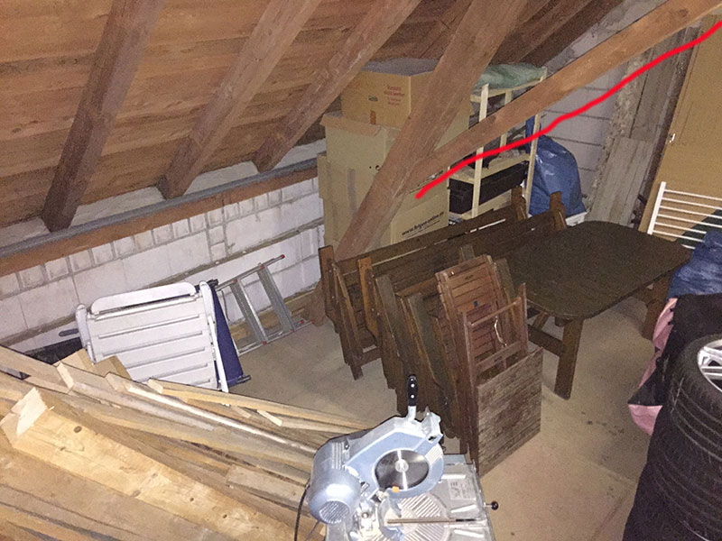

Hallo, eine Frage  -  kann man dieses Hallo,
eine Frage  -  kann man dieses Kopfband (heißt das so?) irgendwie versetzen bzw. höher setzen kann (ist nämlich genau auf Kopfhöhe)?
  • BAU.DE / BAU-Forum: 1. Bild zu Frage "Kopfband versetzen/höher setzen: Möglichkeiten, Risiken & Fachmann-Tipps" im BAU-Forum "Dach"

    Die Frage, ob ein Kopfband versetzt oder höher gesetzt werden kann, ist ohne weitere Informationen zum konkreten Fall schwer zu beantworten. Ein Kopfband ist ein Bauteil, das in der Regel eine statische Funktion hat. Es dient dazu, Lasten abzutragen und die Stabilität einer Konstruktion zu gewährleisten.
    🔴 Gefahr: Das Versetzen oder Entfernen eines Kopfbandes kann die Statik des Gebäudes beeinträchtigen und im schlimmsten Fall zum Einsturz führen.
    • Prüfung der Statik: Bevor Sie irgendwelche Änderungen vornehmen, sollten Sie unbedingt einen Statiker oder Bauingenieur hinzuziehen. Dieser kann die Statik des Gebäudes überprüfen und beurteilen, ob ein Versetzen des Kopfbandes möglich ist.
    • Alternativen prüfen: Gibt es alternative Lösungen, um das Problem zu beheben? Vielleicht kann das Kopfband verkleidet oder umbaut werden, anstatt es zu versetzen.
    • Fachgerechte Ausführung: Wenn ein Versetzen des Kopfbandes statisch unbedenklich ist, sollte die Ausführung unbedingt von einem Fachbetrieb durchgeführt werden.
    👉 Handlungsempfehlung: Kontaktieren Sie einen Statiker oder Bauingenieur, um die Situation vor Ort zu beurteilen und eine fundierte Entscheidung zu treffen.
    Der vorliegende Sachverhalt beschreibt ein Kopfband, das störend auf Kopfhöhe positioniert ist. Ein Kopfband ist ein diagonales Bauteil zur Aussteifung von Holzkonstruktionen, das nicht ohne Weiteres versetzt werden darf. Die Anfrage zielt auf eine mögliche Höhersetzung ab, was statische und sicherheitstechnische Risiken birgt.
    🔴 Gefahr: Ein unbedachtes Versetzen oder Kürzen des Kopfbandes kann die statische Stabilität der gesamten Konstruktion gefährden. Dies könnte zu Verformungen oder im Extremfall zum Einsturz führen. Besonders kritisch ist dies bei tragenden oder aussteifenden Bauteilen in Dachstühlen oder Carports.
    ➕ Ergänzung: Vor einem Eingriff muss zwingend die statische Funktion des Kopfbandes geklärt werden. Es könnte als Druck- oder Zugstab wirken. Ein Höhersetzen erfordert oft eine Neubemessung der Anschlüsse und eine Genehmigung durch einen Statiker. Auch die Art der Verbindung (z.B. Nägel, Schrauben, Versätze) ist entscheidend.
    ⚠️ Korrektur: Die Annahme, ein Kopfband sei einfach versetzbar, ist fachlich falsch. Es handelt sich um ein präzise eingepasstes Bauteil. Ein Laie sollte hier keine eigenmächtigen Änderungen vornehmen, da die Standsicherheit nicht garantiert werden kann.
    👉 Handlungsempfehlung: Beauftragen Sie umgehend einen örtlich zugelassenen Zimmerermeister oder Tragwerksplaner. Dieser kann die statische Situation vor Ort bewerten und eine fachgerechte Lösung erarbeiten, z.B. durch ein höher gesetztes, neu bemessenes Kopfband oder alternative Aussteifungen. Führen Sie keine Eigenarbeiten durch.
