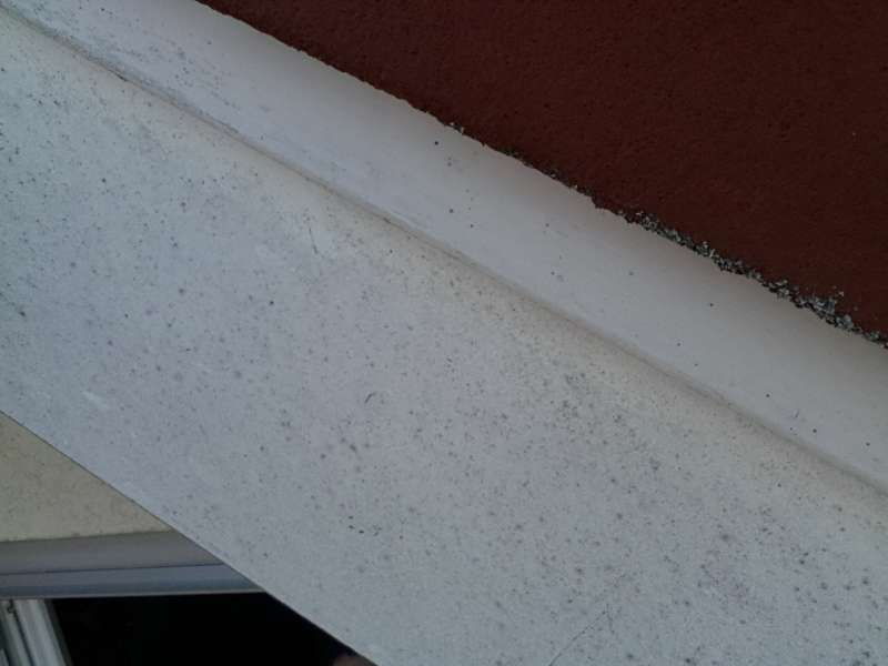

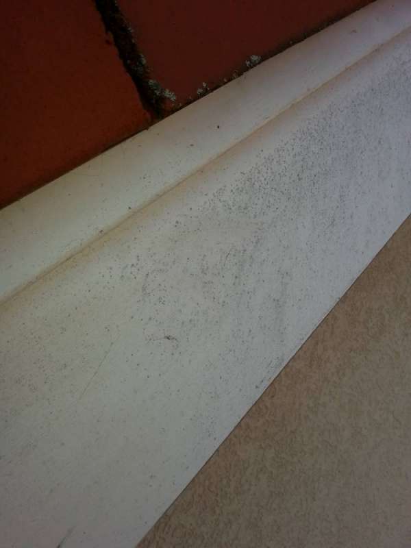

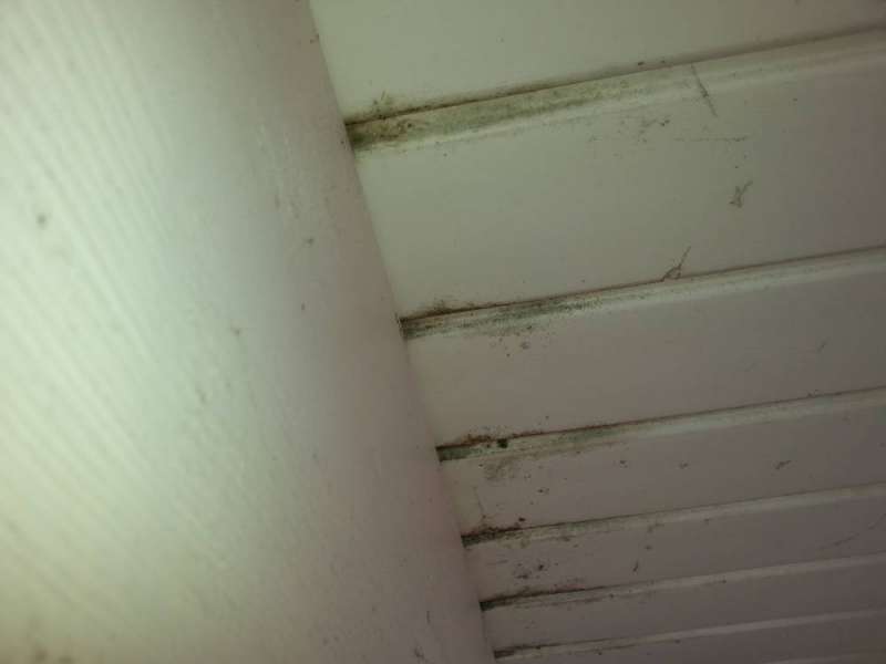

ich habe vor fünf Jahren die Dachbalken im Außenbereich mit mit "Jansen Wetterschutzfarbe Plus" weiß gestrichen. Nun sehen die Balken (insb. am Ortgang) bereits wieder verwittert aus. Bei genauerer Betrachtung habe ich gesehen, dass es sich dabei um Schimmel (?) handelt, der sich auf der Farbe gebildet hat und den man größtenteils abwischen kann. Ist das nach fünf Jahren normal oder hätte ich eine andere Farbe nehmen sollen?

  2. Wetterschutzfarbe: Schimmelbildung – Alkydharzlack als Alternative
    Foto von Martin Kempf
    Bild ist normal
    Ich sehe ähnliche Bilder recht häufig bei Gebäuden dieses Alters  -  die Wetterschutzfarben neigen schlicht dazu. Bei dunkleren Farbtönen stört das nicht, aber bei weiß ist es unschön. Sie können länger Ruhe haben davor, wenn Sie jetzt statt mit Wasserlacken auf einen Alkydharzlack in Hochglanz ausweichen zum darüberstreichen. Bei Wasserlacken dürfte das Ergebnis sonst in ähnlichen Abständen wieder so aussehen  -  egal ob mit oder ohne Fungizid.
