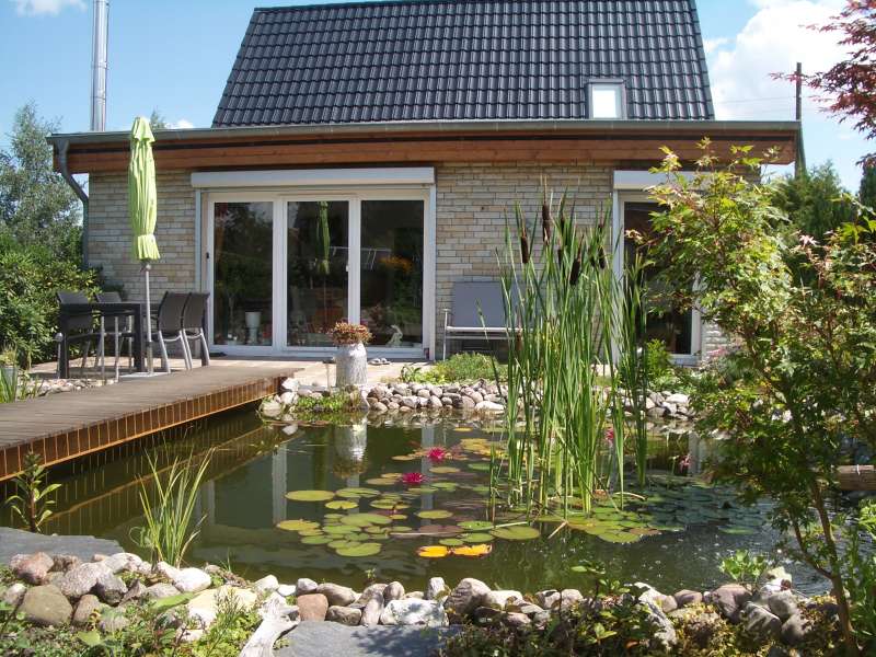

Flachdach Belüftung: Fotos zur Beurteilung der Anbringung
Vielleicht gibt es ja Fotos?
... damm könnten wir uns anschauen, worüber sie da schreiben?! -
Flachdach Belüftung: Foto mit Terrassenüberdachung – Wassereintritt?
Hallo, habe jetzt endlich ein Foto unter ...
Hallo, habe jetzt endlich ein Foto unter Hallo, habe jetzt endlich ein Foto unter der Maximalgröße gefunden. Vielleicht ist auch noch Erklärungswert, dass wir unterhalb dieses Belüftungsstreifens jetzt ein Terrassenüberdach montiert haben lassen. Besteht jetzt nicht die Möglichkeit des Wasser eindringens? Von dem Vorhaben waren die Dachdecker vorab informiert. -

Flachdach: Terrassendach am Dachkasten befestigt – Beschreibung
Danke für die Antwort. Bild muss ...
Danke für die Antwort. Bild muss aus Zeitgründen warten. Ich kann es sicherlich auch so kurz beschreiben. Das Terrassendach ist am Dachkasten an der Leiste unterhalb des Belüftungsgitters in der Breite von 5 m befestigt worden. War höhen- und platztechnisch (Kasten d. Außenjalousie) nicht anders möglich. Dachdecker hatten wg. geplanter Überdachung bereits den Dachkasten innenliegend mit einem Balken verstärkt. -

Flachdach Belüftungsgitter: Position unterhalb der Dachrinne
Das Lüftungsgitter
befindet sich stirnseitig unterhalb der Dachrinne (schwarzer Streifen zwischen der Holzbeplankung). Wenn hier ein Schneehaufen in's Spiel kommt, gäbe es eher andere Probleme, oder? -

Flachdach Belüftung: Keine Probleme bei korrekter Anbringung?
ich sehe hier
gar keine Probleme. Wenn der schwarze Streifen das Lüftungsgitter ist, was soll da passieren? -
