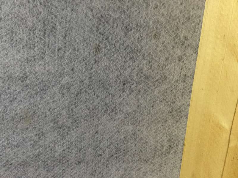

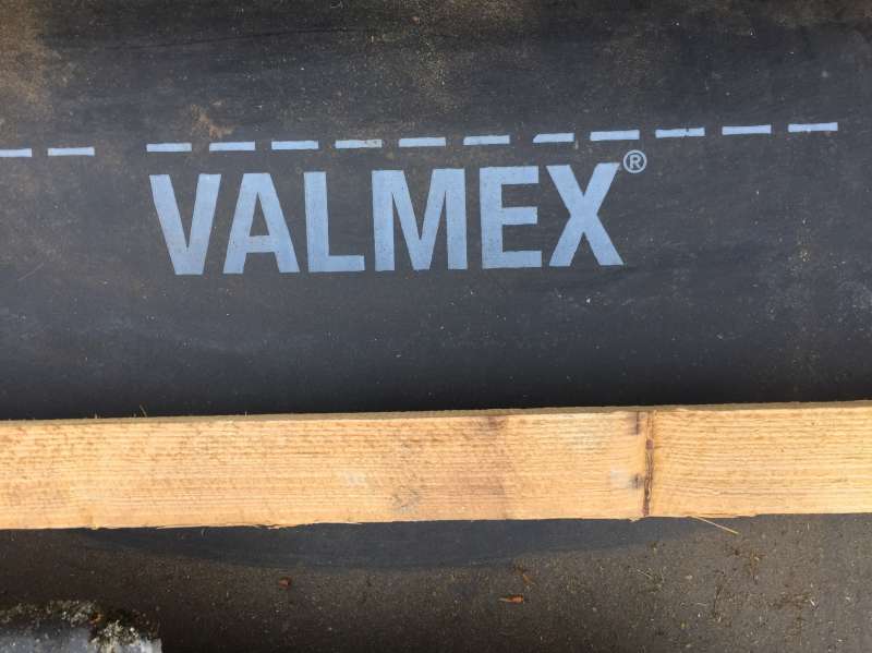

  3. Dampfsperre (PE-Folie): Empfehlung bei diffusionsoffener USB
    Ich habe noch mal von der ...
    Ich habe noch mal von der USB von außen und innen ein Foto gemacht. Also wenn ich das richtig verstehe ist es sinnvoll wenn die USB diffusionsoffen ist innen eine Dampfsperre zu nehmen also eine von den viel angebotenen PE-Folien?
    • BAU.DE / BAU-Forum: 1. Bild zu Antwort "Dampfsperre (PE-Folie): Empfehlung bei diffusionsoffener USB" auf die Frage "Dampfbremse oder Dampfsperre beim Dachausbau? Unterschiede, Funktion & Risiken" im BAU-Forum "Dach"
    • BAU.DE / BAU-Forum: 2. Bild zu Antwort "Dampfsperre (PE-Folie): Empfehlung bei diffusionsoffener USB" auf die Frage "Dampfbremse oder Dampfsperre beim Dachausbau? Unterschiede, Funktion & Risiken" im BAU-Forum "Dach"
  4. Dampfsperre: Klassische Lösung bei diffusionsoffener USB
    Ja
    Adaptive DS machen nur Sinn in Konstruktionen, die nicht nach außen abl[ften können und somit auf eine Entfeuchtung zur Raumseite hin angewiesen sind. Ansonsten bin ich für eine klassische Lösung mit einer DS innen, deren SDAbk./Wert mindestens 8 bis 10x höher ist also der SD/Wert der USB. Nehmen Sie eine normale DS
  5. Dachausbau: Danke für die Bestätigung zur Dampfsperre!
    Danke für die Auskunft. Hatte ich ...
    Danke für die Auskunft. Hatte ich mir schon fast gedacht, war mir aber nicht so sicher. Gruß Arne
