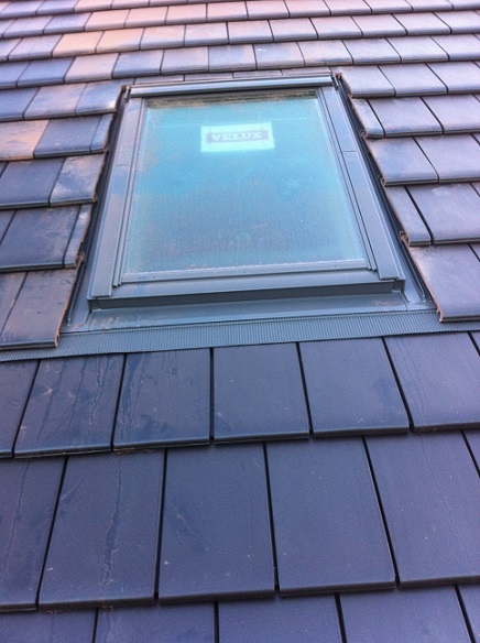

Schmale Dachziegelstreifen sollen meines Wissens mit einer Sturmklammer oder ähnlichem gesichert werden. Wie kann man überprüfen, ob das erfolgt ist?
Bei dem auf dem Foto gezeigten Dachfenster wurden mehrere Ziegelstreifen verlegt. Man kann sie unten problemlos ein Stück anheben. Deutet das darauf hin, dass keine Sicherung angebracht wurde?

    Um die Sicherung von Dachziegelstreifen zu überprüfen, sollten Sie folgende Punkte beachten:
    • Sichtprüfung: Kontrollieren Sie, ob Sturmklammern vorhanden sind. Diese sollten an jedem Ziegelstreifen befestigt sein.
    • Anheben der Ziegel: Wenn Sie die Ziegelstreifen problemlos anheben können, deutet dies auf eine fehlende oder mangelhafte Sicherung hin.
    • Korrekte Verlegung: Achten Sie darauf, dass die Ziegelstreifen fachgerecht verlegt sind und die Sturmklammern ordnungsgemäß greifen.
    🔴 Gefahr: Unsachgemäß gesicherte Dachziegelstreifen können bei Sturm abheben und erhebliche Schäden verursachen.
    👉 Handlungsempfehlung: Bei Unsicherheiten empfehle ich, einen Dachdeckerfachbetrieb zu kontaktieren, um die Sicherung der Dachziegelstreifen professionell überprüfen und gegebenenfalls nachbessern zu lassen.

    Dachziegelstreifen, insbesondere an Dachfenstern oder im First- und Traufbereich, sind besonders sturmanfällig und müssen gemäß DIN 18516-1 und den Herstellervorgaben mechanisch gesichert werden – meist mittels Sturmklammern, Haken oder spezieller Verankerungssysteme.
    🔴 Gefahr: Das leichte Anheben der Ziegelstreifen deutet stark auf fehlende oder unzureichende mechanische Verankerung hin – ein gravierendes Risiko bei Windlasten ab Stufe 3–4, das zu Abhebung, Schäden am Dachaufbau oder gar zu herabfallenden Teilen führen kann.
    ⚠️ Korrektur: Die Annahme, dass "eine Sturmklammer oder Ähnliches" ausreicht, ist unpräzise: Es bedarf einer systemkonformen, herstellerspezifischen Befestigung mit nachgewiesener Zugfestigkeit und korrekter Einbaulage (z. B. mindestens zwei Verankerungspunkte pro Streifen, meist im oberen und unteren Bereich).
    ➕ Ergänzung: Eine visuelle Prüfung allein reicht nicht aus – oft sind Klammern unter der Ziegeldeckung verborgen; eine fachkundige Durchsicht von unten (Dachstuhl) oder gezielte Probestiche im Bereich der Streifen sind erforderlich, um Verankerung und Unterkonstruktion zu bewerten.
    🔴 Gefahr: Unbefestigte Streifen können bei Sturm nicht nur abheben, sondern auch die Dichtungsebene am Dachfenster beschädigen und so zu schwerwiegenden Feuchteschäden im Dachstuhl führen.
    ➕ Ergänzung: Auch die Verlegung selbst muss regelkonform erfolgen: Überdeckung, Lagerung auf festem Untergrund (z. B. Dachlatten oder Unterkonstruktion) und Abstand zur Dachfensterdichtung sind entscheidend – ein bloßes "Auflegen" ohne Verankerung ist nicht zulässig.
    👉 Handlungsempfehlung: Beauftragen Sie unverzüglich einen zertifizierten Dachdecker oder Sachverständigen für Dach- und Abdichtungstechnik (z. B. nach DIN 18008 oder mit Zertifizierung durch die Deutsche Gesellschaft für Zertifizierung von Bauprodukten und Bauarten), um die Verankerung, Unterkonstruktion und Windlastresistenz des gesamten Bereichs prüfen und ggf. nachzurüsten zu lassen.
