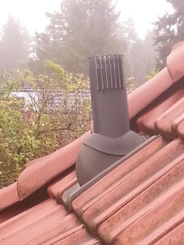

wir haben ein "kleines" (hoffe ich zumindest) Problem.
Vor ca. 2 Jahren hat unser Nachbar uns darauf aufmerksam gemacht das der Deckel unserer Dachentlüftung fehlt. Nun gut, ich habe mir nicht viel dabei gedacht, nun hat unsere Bad aber immer mehr gemüffelt und der Sanitärfachmann war da, etc.
Problem scheint das feuchte (altes Gussrohr aus den 20igern) zu sein. Es stinkt ganz fürchterlich, ich habe nun den flexiblen Verbindungsschlauch unter dem Dach abgemacht und das Rohr ist inner sehr feucht (klar, es regnet ja von oben ungehindert rein!).
Nun brauche ich also eine neue Kappe/Deckel für den Entlüfungsstein (heißt das so?).
Ich habe nun mal ein Bild gemacht, vielleicht kennt einer der Profis dieses System?
Danke im Voraus

    Ich verstehe, dass Sie einen Deckel für Ihre Dachentlüftung suchen, da es im Bad müffelt. Das Problem liegt wahrscheinlich an einem fehlenden oder defekten Deckel auf dem Gussrohr der Dachentlüftung.
    Ich empfehle Ihnen:
    • Fotos machen: Dokumentieren Sie das vorhandene Gussrohr und den Entlüftungsstein.
    • Sanitärfachbetrieb kontaktieren: Ein Fachmann kann das System identifizieren und den passenden Deckel beschaffen oder eine alternative Lösung vorschlagen.
    • Hersteller recherchieren: Suchen Sie nach Hinweisen auf dem Entlüftungsstein oder dem Gussrohr, die auf den Hersteller schließen lassen.
    👉 Handlungsempfehlung: Wenden Sie sich an einen Sanitärfachbetrieb mit Ihren Fotos, um das Problem schnell zu beheben.
    Der vorliegende Sachverhalt beschreibt eine fehlende Abdeckung einer Dachentlüftung, die zu erheblichen Feuchtigkeitsproblemen und Geruchsbelästigungen im Badezimmer geführt hat. Die Situation ist kritisch, da ein altes Gussrohr aus den 1920er Jahren ungeschützt der Witterung ausgesetzt ist. Dies stellt nicht nur ein hygienisches Problem dar, sondern birgt auch Risiken für die Bausubstanz.
    🔴 Gefahr: Die ungehinderte Feuchtigkeitszufuhr durch die fehlende Kappe führt zu einer dauerhaften Durchfeuchtung des Gussrohrs. Dies kann zu verstärkter Korrosion des alten Rohrs führen, was langfristig einen Rohrbruch oder eine Undichtigkeit verursachen kann. Zudem besteht die Gefahr von Schimmelbildung im gesamten Lüftungssystem und angrenzenden Bauteilen, was die Raumluftqualität massiv beeinträchtigt.
    ➕ Ergänzung: Die Bezeichnung "Entlüftungsstein" ist fachlich nicht korrekt. Es handelt sich um einen Dachdurchgang oder eine Dachentlüftungshaube. Die benötigte Kappe muss speziell für den Durchmesser des alten Gussrohrs (oft 100 mm oder 125 mm) ausgelegt sein und einen integrierten Regenschutz sowie ein Insektengitter besitzen. Eine einfache Abdeckung reicht nicht aus, da sie die Funktion der Entlüftung gewährleisten muss.
    ⚠️ Korrektur: Die Annahme, dass nur der flexible Verbindungsschlauch unter dem Dach abgemacht werden muss, ist ein gefährlicher Eingriff. Dadurch wird die Entlüftung des Abwassersystems unterbrochen, was zu Druckausgleichsproblemen und noch stärkerer Geruchsbelästigung im Haus führen kann. Der Schlauch muss fachgerecht wieder angeschlossen werden.
    👉 Handlungsempfehlung: Beauftragen Sie umgehend einen Dachdecker oder einen Spengler (Klempner). Dieser kann den genauen Durchmesser des Gussrohrs bestimmen und eine passende, normgerechte Dachentlüftungshaube mit Regenschutz und Insektengitter montieren. Lassen Sie vor der Montage den Zustand des alten Gussrohrs auf Korrosion prüfen. Zögern Sie die Reparatur nicht hinaus, da die Feuchtigkeit bereits Schäden verursacht.
    Das Fehlen des Deckels an der Dachentlüftung führt seit mindestens zwei Jahren zu unkontrolliertem Eindringen von Regenwasser in das Abwasserrohrsystem, was zu massiver Feuchteentwicklung, mikrobiellem Wachstum und intensivem Fäulnisgeruch im Bad führt.
    🔴 Gefahr: Das offene Gussrohr aus den 1920er Jahren ist korrosionsanfällig und durch ständige Wasserzufuhr zusätzlich geschädigt – dies birgt Risiken für die statische Integrität des Rohrs sowie für die Raumluftqualität durch mögliche Freisetzung von Schimmelsporen und faulenden organischen Abwässern.
    🔴 Gefahr: Die unkontrollierte Feuchte kann in die Dachkonstruktion eindringen, was langfristig zu Holzfaulnis, Schimmelbildung in Dachstuhl oder Zwischendecke und Bauschäden führen kann – insbesondere bei historischen Gussrohren ohne moderne Abdichtung.
    ⚠️ Korrektur: Der Begriff "Entlüfungsstein" ist irreführend – es handelt sich um eine Dachentlüftungskappe (auch Dachdurchführung oder Entlüftungsrohrkappe), die technisch zur Druckausgleichsfunktion im Abwassersystem dient und keinesfalls als "Stein" zu klassifizieren ist.
    ➕ Ergänzung: Die Auswahl der Kappe muss nicht nur dimensions- und gewindekompatibel sein, sondern auch druckdicht, frostbeständig und UV-stabil sein – insbesondere bei historischen Gussrohren mit unregelmäßigen Gewindeprofilen oder Abnutzung ist eine individuelle Abformung oder ein Adapter erforderlich.
    ➕ Ergänzung: Vor dem Einbau ist eine gründliche Reinigung und Trocknung des gesamten Rohrsystems zwingend notwendig; bei sichtbaren Korrosionsstellen oder Rissen im Gussrohr ist ein kompletter Austausch bis zur Rohrverzweigung zu prüfen.
    👉 Handlungsempfehlung: Beauftragen Sie unverzüglich einen zertifizierten SHK-Fachbetrieb mit statischer Prüfung des Gussrohrs sowie einer dichten, normkonformen Dachentlüftungskappe – eine Eigenreparatur birgt erhebliche Gesundheits- und Bauschadensrisiken.

    • a) ist es ein Rohr von Klöber und
    • b) dürfen Belüftungsrohre von Rohrleitungen keine Abdeckkappen haben!
    Abdeckkappen bitte nur bei Raumbe- und Entlüftungen.
