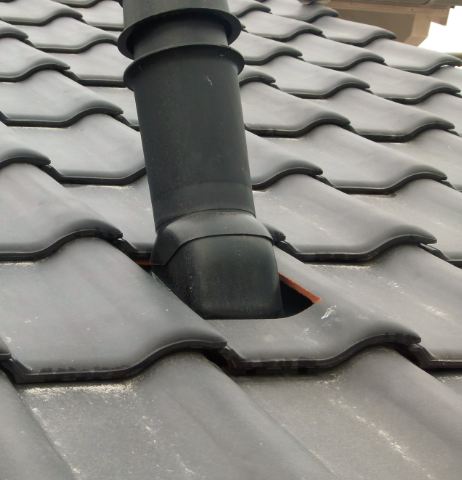

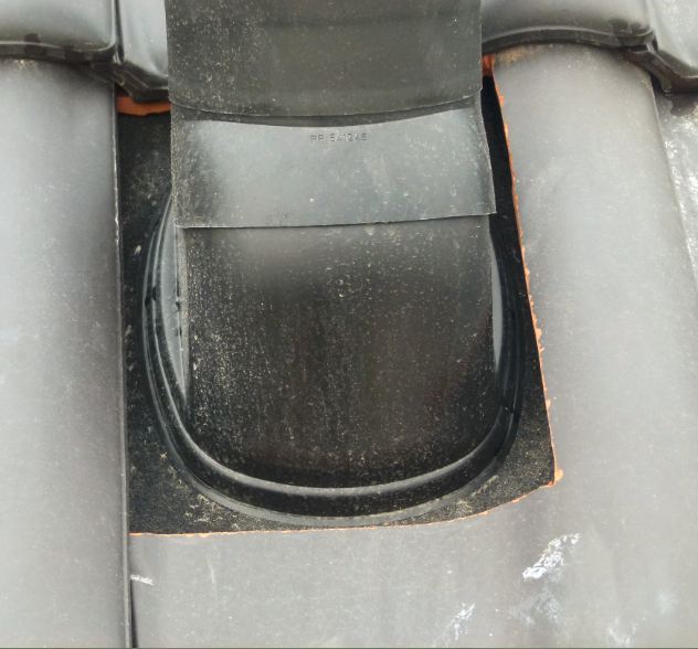

in unserem Neubau wurde ein Heizungsabluftrohr eingebaut und durch das Dach nach außen geführt. Unsere Befürchtung ist momentan, dass das Rohr so durch das Dach geführt wurde, dass das Regenwasser nicht abfließen kann, sondern sich in einer Mulde um das Rohr sammelt und hier mittelfristig das Dach an der Stelle undicht wird.

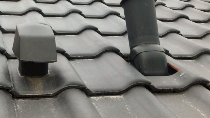

Wir hätten erwartet, dass das Rohr ähnlich wie das linke Rohr (Dachausschnitt 3) abgedichtet werden würde.
Was meinen Sie?
Vielen Dank und Grüße

  2. Abluftrohr: Ziegelhersteller zur Regensicherheit befragen!
    Lach ...
    Dieses Foto schicken Sie mal mit genau dieser Frage dem Ziegelhersteller!
    Ich glaube kaum, dass die Rohrdurchführung eine Folienschürze hat, mit der man das Wasser wieder durch die Doppelfalz der Ziegel auf die Ziegelebene zurück führt.
    Mit anderen Worten: Das Regenwasser, welches von oben in dieses Loch läuft, wird dann auf der Unterspannbahn/Unterdeckbahn bis zur Traufe laufen und dort "hoffentlich" ohne Sackbildung über die Keilbohle und das Rinneneinhangblech in die Regenrinne laufen. Dies funzt vielleicht die nächsten 5 Jahre und irgendwann (nach Ende der Gewährleistung) wird die Unterdeckbahn auch mal morsch und die Brühe läuft ins Haus. Die Unterspannbaahn/Unterdeckbahn ist nicht als 1. wasserführende Ebene vorgesehen, sondern dient nur der Abführung von Flugschnee und Treibregen, der in kleineren Mengen , mal irgendwo unter die Eindeckung gelangt. Bei einem "normalen" Regen sollte das gesamte Regenwasser auf den Dachziegeln ablaufen und nicht auf der USB.
