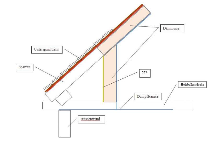

Wer soll denn da rein krabbeln,
Hallo,ich möchte gern unseren Dachboden ausbauen. Die Dachschrägen sind noch nicht gedämmt. Ich möchte einen Drempel einbauen und hatte mir vorgestellt diesen zu dämmen. Ich Stelle dazu unter die Sparren Hölzer mit der gleichen Tiefe wie diese, damit ich die gleiche Dämmstärke bekommen. Das mit der Dampfbremse ist mir auch klar. Aber wie gestalte ich die Rückwand des Drempel (nach außen). Ich habe ein Bild gemacht wie ich mir das vorstelle. Ich weiß bloß nicht mit der Rückseite des Drempels. Gruß um die Rückseite sehen zu können, warum Sie unbedingt auf die Gestaltung der Rückseite Wert legen?
Mit freundlichem Gruß
Markus Reinartz -
Drempelabdichtung: Details zur Ausführung unwichtig?
Hallo, mir ist egal, wie das ...
Hallo, mir ist egal, wie das ... -
Soll doch nur
Soll doch nur -

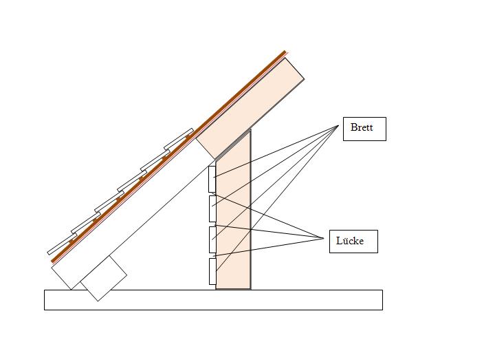

Drempelbau: Lagesicherung der Dämmung – Details
Ja, das soll nur zur Lagesicherung ...
Ja, das soll nur zur Lagesicherung ... -
Oh Mann!
Oh Mann! -
Drempelabdichtung: Umsetzungshinweise und Materialauswahl
OK habe verstanden. Dann werde ich ...
OK habe verstanden. Dann werde ich ... -

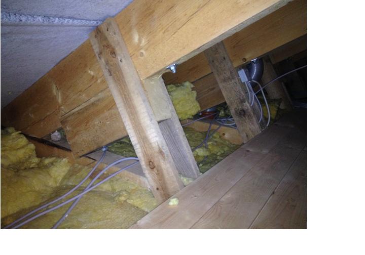

Drempelbau: Heizungsrohre und Wasserleitungen berücksichtigen

Drempelbau: Balken abdichten – Wichtige Hinweise!
Danke, ich weiß, dass ich jeden Balken ...
Danke, ich weiß, dass ich jeden Balken ... -

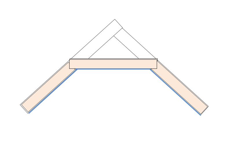

Dachkonstruktion: Spezifische Drempel-Lösung gesucht
Drempelbau: Luftdichtheit mit Folie sicherstellen!

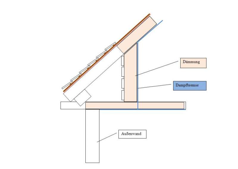

Drempelbau: Dampfbremse korrekt anbringen – Anleitung
Wenn ich die Dampfbremse um die ...
Wenn ich die Dampfbremse um die ... -
✅ Drempelbau: Die einzig machbare Abdichtungs-Lösung!
DAS ist die einzig machbare Lösung - lieber Fragesteller
DAS ist die einzig machbare Lösung - lieber Fragesteller -
Drempelbau: Feedback zur Deckenkonstruktion und Abdichtung
Danke für das Feedback, ja die Decke ...
Danke für das Feedback, ja die Decke ... -
sinnvoll
sinnvoll -
Drempelabdichtung: Alles klar – Projekt kann starten!
Na dann ist ja eigentlich alles ...
Na dann ist ja eigentlich alles ... -
