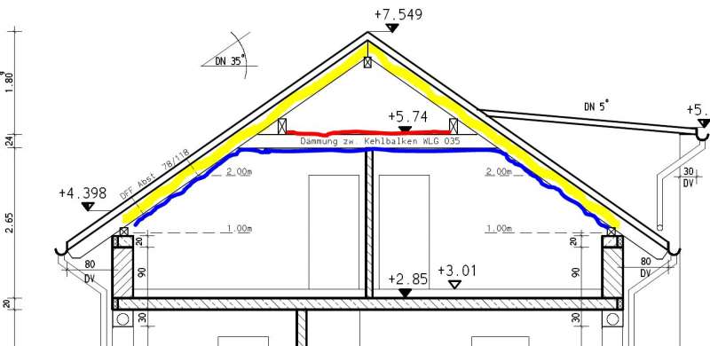

Hallo Community,
wir bauen gerade ein Haus gemauert. Der Rohbau steht.
Die Dachdämmung machen wir in Eigenleistung. Ursprünglich war geplant die Zwischensparrendämmung bis zu den Kehlbalken auszuführen und den Dachspitz nicht zu dämmen. Geschlossene Hülle also bis Kehlbalken.
Da wir eine Lüftungsanlage einbauen und die Rohrführung auf dem Dachboden laufen soll meinte der Lüftungsbauer, dass wir unbedingt bis zum Dachspitz isolieren sollten (kondensieren der feuchen Luft).
Der Generalunternehmer meinte aber nun, wir sollten die Klapptüre zum Dachboden unbedingt nachträglich einbauen und unbedingt vor dem Einbringen des Estrich den Dachboden dicht durch Folie vor der Feuchtigkeit schützen.
Das gibt für mich aber keinen Sinn. Wenn ich bis in den Dachspitz dämme und mit Dampfsperre abdichte UND zusätzlich noch die Kehlbalken abdichte, dann habe ich im Dachboden doch eine völlig luftdichte Fläche die überhaupt nicht atmen kann, oder? Macht das Sinn?
Meine Überlegung wäre:
  • Dämmen zwischen den Sparren bis in den Spitz.
  • Mit Folie bis in den Spitz eine dichte Gebäudehülle herstellen.
  • An den Sparren über den Kehlbalken Folie ohne Konterlattung belassen.
  • Kehlbalken von oben mit OSBAbk. Platten verkleiden (als Dachboden)
  • Sparren unterhalb der Kehlbalken sowie die Kehlbalken selbst mit Konterlattung versehen
  • Rigipsplatten auf Konterlattung
... fertig

    🔴 KRITISCH: Keine doppelte Dampfsperre – weder in Kombination aus Zwischensparren- und Kehlbalkendämmung noch durch Folien bis in den Dachspitz plus zusätzliche Abdichtung auf den Kehlbalken.
    🔴 KRITISCH: Vor Ausführung jeder Dämmmaßnahme ist ein bauphysikalisch validiertes Konzept (z. B. Glaser-Nachweis oder hygrothermische Simulation) durch einen zertifizierten Bauphysiker oder Energieberater zwingend erforderlich.
    ⚠️ WICHTIG: Die Dampfbremse muss ausschließlich raumseitig und feuchteadaptiv (variabler sd-Wert) angeordnet sein – eine feste Dampfsperre ist hier unzulässig.
    ⚠️ WICHTIG: Luftdichtheit ist nicht durch Folienverlegung allein gegeben – sie erfordert fachgerechte Klebung, Überlappung, Anbindung an Wandanschlüsse und Blower-Door-Test zur Nachweisführung.
    Ich beurteile die Kombination aus Zwischensparren- und Kehlbalkendämmung als grundsätzlich sinnvoll, um eine durchgängige Dämmung der Gebäudehülle zu erreichen. Allerdings gibt es wichtige Punkte zu beachten.
    Zwischensparrendämmung: Hierbei wird Dämmmaterial zwischen den Sparren des Daches eingebracht. Achten Sie auf eine vollständige Ausfüllung, um Wärmebrücken zu vermeiden. Die Dämmstärke sollte den aktuellen energetischen Anforderungen entsprechen.
    Kehlbalkendämmung: Diese Dämmung wird auf oder zwischen den Kehlbalken angebracht. Sie dient dazu, den Dachspitz, falls dieser nicht als Wohnraum genutzt wird, von den beheizten Bereichen abzutrennen. Auch hier ist eine sorgfältige Ausführung wichtig.
    🔴 Gefahr: Eine unsachgemäße Ausführung der Dampfsperre kann zu Feuchtigkeitsschäden und Schimmelbildung führen. Achten Sie auf eine luftdichte Verklebung aller Anschlüsse und Durchdringungen.
    👉 Handlungsempfehlung: Lassen Sie die Planung und Ausführung der Dämmarbeiten von einem Energieberater oder erfahrenen Handwerker überprüfen.
    Der vorliegende Sachverhalt beschreibt die Planung einer Dachdämmung in Eigenleistung, bei der eine Zwischensparrendämmung bis zum Dachspitz mit einer Kehlbalkendämmung kombiniert werden soll. Der Nutzer äußert Bedenken hinsichtlich der Luftdichtigkeit und des Feuchtigkeitsmanagements, insbesondere durch die widersprüchlichen Aussagen des Generalunternehmers und des Lüftungsbauers. Die geplante Kombination birgt erhebliche bauphysikalische Risiken, die ohne fachgerechte Planung zu schwerwiegenden Feuchteschäden führen können.
    🔴 Gefahr: Die größte Gefahr liegt in der unkontrollierten Feuchtigkeitsansammlung innerhalb der Dachkonstruktion. Eine durchgehende Dampfsperre im gesamten Dachspitz in Kombination mit einer zusätzlichen Abdichtung auf den Kehlbalken kann zu einer doppelten Dampfsperre führen. Dies verhindert die notwendige Diffusion von Restfeuchte und kann zu Kondensatbildung, Schimmelbefall und einer Zerstörung der Dämmung sowie der Holzkonstruktion führen.
    ⚠️ Korrektur: Die Annahme des Nutzers, dass eine luftdichte Fläche entsteht, ist korrekt, jedoch wird das Problem unterschätzt. Eine reine Folienabdichtung ohne diffusionsoffene Schichten ist in diesem Kontext nicht ausreichend. Der Vorschlag des Generalunternehmers, den Dachboden vor dem Estrich mit Folie abzudichten, ist fachlich fragwürdig, da dies die Feuchteproblematik verschärfen kann.
    ➕ Ergänzung: Entscheidend ist die korrekte Ausführung des Schichtenaufbaus. Statt einer durchgehenden Dampfsperre sollte eine diffusionsoffene Unterspannbahn auf der Sparrenoberseite und eine raumseitige Dampfbremse mit variablem sd-Wert auf der Innenseite verwendet werden. Die Kehlbalkenebene muss dampfdicht an die Zwischensparrendämmung angeschlossen werden, jedoch ohne eine zweite, undurchlässige Schicht zu erzeugen. Die geplanten OSBAbk.-Platten auf den Kehlbalken sind als Dampfbremse geeignet, wenn sie fachgerecht verklebt werden.
    👉 Handlungsempfehlung: Beauftragen Sie umgehend einen zertifizierten Bauphysiker oder Energieberater mit der Erstellung eines detaillierten Dämmkonzepts. Führen Sie keine Arbeiten in Eigenleistung durch, bevor nicht ein schriftlicher Aufbauplan mit allen Schichten, Materialien und Anschlussdetails vorliegt. Lassen Sie die Luftdichtheit der Gebäudehülle nach Fertigstellung durch einen Blower-Door-Test überprüfen. Nur so können Sie Bauschäden und hohe Folgekosten vermeiden.
    Die beschriebene Planung zur Kombination von Zwischensparrendämmung und Kehlbalkendämmung birgt erhebliche bauphysikalische Risiken, insbesondere hinsichtlich Tauwasserbildung, Feuchtespeicherung und mangelnder Diffusionsoffenheit im Dachraum.
    🔴 Gefahr: Die vorgeschlagene doppelte Dampfsperre — einmal bis in den Dachspitz und zusätzlich über den Kehlbalken — führt zu einer luft- und dampfdichten Falle im Dachbodenbereich; dies begünstigt langfristig Schimmelbildung, Holzfaulnis und Konstruktionsfeuchte, besonders bei unzureichender Lüftung oder geringen Leckagen.
    ⚠️ Korrektur: Eine Dampfsperre darf grundsätzlich nur auf der wärmeinnenseitigen Seite der Dämmung angeordnet werden — nicht mehrfach und nicht in der Mitte der Konstruktion; die Idee, die Kehlbalken 'von oben abzudichten' und gleichzeitig die Sparrenfolie bis in den Spitz zu führen, verstößt gegen die Grundregel der feuchteadaptiven Schichtung.
    ➕ Ergänzung: Bei Lüftungsanlagen mit Abluftführung über den Dachboden ist eine ausreichende Luftwechselrate im Dachraum zwingend erforderlich — dies setzt eine gezielte, regelbare Zuluft- und Abluftführung voraus, nicht eine vollständige Abdichtung des Raumes.
    ✅ Zustimmung: Die grundsätzliche Entscheidung für eine durchgängige Dämmung bis in den Dachspitz ist bauphysikalisch sinnvoll — sofern sie mit einer einzigen, fachgerecht positionierten Dampfbremse (nicht Dampfsperre!) und einer ausreichenden, belüfteten oberen Luftebene kombiniert wird.
    ❌ Widerspruch: Die Annahme, dass 'eine Folie bis in den Spitz' automatisch eine 'dichte Gebäudehülle' schafft, ist irreführend: Ohne fachgerechte Anschlussdetails, Klebung, Überlappung und Anbindung an die Wandanschlüsse entsteht keine funktionale Luftdichtheit — stattdessen entstehen unkontrollierte Leckagen, die zu Schäden führen.
    👉 Handlungsempfehlung: Beauftragen Sie vor der Ausführung einen zertifizierten Energieberater oder Bauphysiker mit einer detaillierten Wärme- und Feuchteschutznachweis (z. B. Glaser- oder hygrothermische Simulation) sowie einer fachgerechten Detailplanung der Anschlüsse, Dampfbremse und Lüftungskonzeption — insbesondere für den Übergang Kehlbalken/Dachspitz.

    👉 Handlungsempfehlung: Keine einzige Dämmmaßnahme durchführen, bevor nicht ein durch einen zertifizierten Bauphysiker erstellter, schriftlicher Dämmplan mit vollständigem Schichtaufbau, Anschlussdetails und Nachweis der Feuchtesicherheit vorliegt.
    🔴 RisikoDoppelte Dampfsperre (Folie bis Spitz + Folie auf Kehlbalken)Massive Kondenswasserbildung → Schimmel, Holzfaulnis, Dämmverlust, Folgekosten 50.000+ €
    🔴 RisikoFehlende oder unvollständige LuftdichtheitsausführungUnkontrollierte Leckagen → Wärmebrücken, erhöhter Energieverbrauch, Schäden an Konstruktion und Ausbau
    🔴 RisikoEigenleistung ohne FachplanungFehler in Schichtaufbau oder Anschlüssen → Baubegutachtung, Rückbau, Haftungsrisiko bei Verkäufen
    🔴 RisikoFehlende FeuchteschutznachweiseKein Nachweis für Kondenswassersicherheit → Ablehnung durch Förderstellen (z. B. BAFA), keine Versicherungsdeckung bei Schäden
    🔴 RisikoUnterlassene Überprüfung durch Blower-Door-TestLuftdichtheit bleibt unverifiziert → Energetische Mängel unentdeckt, gesundheitliche Risiken durch Schadstoffbelastung
    ✅ ChanceDurchgängige Dämmung bis in den DachspitzSenkung des Heizenergiebedarfs um bis zu 30 %, Verbesserung des sommerlichen Wärmeschutzes
    ✅ ChanceFachgerechte Kehlbalkendämmung mit OSB als DampfbremseHohe Planungssicherheit, kostengünstige Realisierung, optimale Anbindung an bestehende Dämmung
    ✅ ChanceGanzheitliche Planung mit BauphysikerErstellung eines zukunftssicheren Dämmkonzepts inkl. Lüftungsintegration und Förderfähigkeit
    ✅ ChanceBlower-Door-gesteuerte AusführungNachweis der Luftdichtheit vor Fertigstellung → Ausschluss von Folgeschäden, höhere Werterhaltung
    ✅ ChanceEinbindung einer kontrollierten Lüftung über den DachbodenReduzierung des Feuchteanfalls bei Abluft → Entlastung der Dachkonstruktion, bessere Raumluftqualität
    1. Keine Maßnahme ohne Fachplanung: Beauftragen Sie unverzüglich einen zertifizierten Bauphysiker mit der Erstellung eines schriftlichen Dämmkonzepts inkl. vollständigem Schichtaufbau, Anschlussdetails und Feuchteschutznachweis (Glaser oder hygrothermisch).
    2. Prüfen Sie die Dampfbremse: Stellen Sie sicher, dass nur eine feuchteadaptive Dampfbremse (keine Dampfsperre!) auf der Innenseite der Dämmung verlegt wird – keine zusätzliche Folie auf den Kehlbalken, wenn die Sparrenfolie bis in den Spitz reicht.
    3. Planen Sie den Blower-Door-Test ein: Vereinbaren Sie vor der endgültigen Verkleidung (z. B. vor Gipskarton) einen Blower-Door-Test zur messtechnischen Überprüfung der Luftdichtheit – als Nachweis für Förderung und Bauabnahme.
    4. Stellen Sie Anschlussdetails sicher: Fordern Sie vom Fachplaner detaillierte Zeichnungen für alle Anschlüsse (z. B. Kehlbalken-Dachspitz, Wand-Dachanschluss) – keine „Annahme durch Folienverlegung“, sondern Klebung mit qualifizierten Bändern und Überlappung mindestens 10 cm.
    5. Klärung der Lüftungssituation: Lassen Sie prüfen, ob Ihre Lüftungsanlage über den Dachboden führt – falls ja, muss eine gezielte, regelbare Zuluft- und Abluftführung (nicht Abdichtung!) geplant werden.
    6. OSB-Platten nur fachgerecht einsetzen: Falls OSB auf Kehlbalken eingeplant ist, verlangen Sie vom Handwerker schriftliche Nachweise für die Dampfbrems-Wirkung (sd-Wert) und die Herstellerangaben zur fachgerechten Verklebung.

  2. Dämmung Dachspitz: Bildliche Darstellung von Aufbau & Materialien
    Vielleicht noch ein Bild, damit es ...
    Vielleicht noch ein Bild, damit es klarer wird!
    Gelb = Dämmung Blau = Rigipsplatten Rot = OSBAbk. Platten
    • BAU.DE / BAU-Forum: 1. Bild zu Antwort "Dämmung Dachspitz: Bildliche Darstellung von Aufbau & Materialien" auf die Frage "Zwischensparrendämmung & Kehlbalkendämmung kombinieren: Sinn, Aufbau & Risiken?" im BAU-Forum "Dach"
