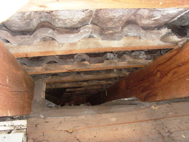

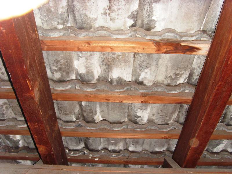

Hallo, ich möchte ein Dach von innen dämmen. Die Dacheindeckung ist OK  -  leider fehlt jedoch eine Unterspannbahn. Die Dachziegel wurden seinerzeit mit Putz verstrichen. Kann ich MiWo von ISOVER zwischen die Sparren einbringen und darauf die Dampfsperre anbringen? Welche Lösung bietet sich für die fehlende Unterspannbahn an? Bilder zum besseren Verständnis anbei

    🔴 KRITISCH: Eine Innendämmung ohne funktionierende Unterspannbahn ist bauphysikalisch nicht zulässig – Feuchteeintrag von außen (Schlagregen, Flugschnee) wird nicht abgeleitet und führt garantiert zu Schimmel, Holzfäule und Dämmverlust.
    🔴 KRITISCH: Eine Dampfsperre allein ersetzt keine Unterspannbahn – sie verhindert nur Raumluftfeuchte, nicht aber Witterungsfeuchte, und begünstigt bei Fehlanwendung Tauwasserbildung innerhalb der Dämmung.
    ⚠️ WICHTIG: Verstrichene oder vermörtelte Dachziegel unterbinden die erforderliche Hinterlüftung – dies macht jede innenseitige Dämmung risikobehaftet, unabhängig vom Dämmstoff.
    ⚠️ WICHTIG: Mineralwolle (MiWo) ist bei fehlender Unterspannbahn grundsätzlich ungeeignet – feuchtigkeitsresistente Alternativen wie Holzfaserplatten oder Calciumsilikat erfordern dennoch eine fachlich abgesicherte Konstruktion mit Hinterlüftung oder diffusionsoffener Unterdeckung.
