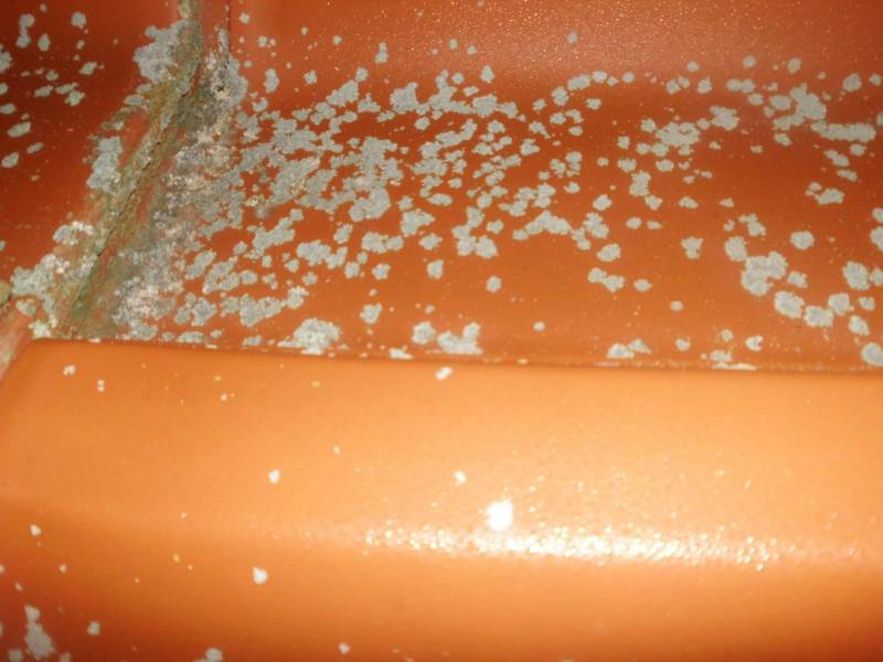

unsere Dacheindeckung, eingedeckt mit Jacobi J12, rot engobiert, ist 10 Jahren alt.
Jetzt ist großflächig Grünbelag (Flechte oder Moose?) aufgetreten. Dieser hat sich im letzten Jahr stark vergrößert. Jetzt habe ich im Internet von Grünbelagsentferner gelesen. Mein Dachdecker hat keine Erfahrung mit derartigen Produkten.
Bitte um eine Empfehlungen zur Grünbelagsentfernung.

  2. Dachziegel-Reinigung: Fachmännische Empfehlungen gegen Moos & Flechten
    Moos, Flechte aus Dachziegel entfernen
    hier tummeln sich viele Fachleute.
    Welche Maßnahmen oder Produkte würde ein Fachmann empfehlen?

  3. Ursachenforschung: Flechten auf Tonziegeln – Vogelkot als Auslöser?
    hmm
    ich würde erstmal die Ursache finden wollen. Flechten bei Tonziegeln sind eher ungewöhnlich. In diesen Fällen sind Antennen oder ähnliche Gegenstände oberhalb der Eindeckung. Die anwesenden Vögel sorgen dann für den organischen Untergrund.
    Nach meinen Erfahrungen schaden Flechten zunächst nicht. Beim Entfernen mit dem Hochdruckreiniger entstehen mehr Folgeschäden als es Ihnen lieb sein kann. Chemie scheidet wegen der Entsorgung m.E. aus. Kupferfirste etc. aus anderen Gründen.
  4. Jacobi J12 'Rebell': Flechtenbildung durch Rapsblüte & Ablagerungen?
    das ist doch
    ein J12-"Rebell" (eckiger Bogen)? Genau den hatte ich auch mal, und auch mit ähnlichen, beginnenden Flechtenbildungen auf der Nordseite. Ich habe das auf biologische Ablagerungen, nach der Rapsblüte waren unsere Dächer fast gelb, zurückgefüht. Zusammen mit Staub bleibt das "Grünzeugs" ja auch in den Falzen haften und aus der Algenbildung werden mit Hilfe von Pilzen dann diese Flechten.
    Willst Du das gründlich und nachhaltig reinigen, musst Du auch die Falze sauber machen, also auch alle Ziegel anheben!
    Betrachte es mal als Patina 😉
    (Besen einsetzen und scharfen (roten Handfeger) wo Du hinkommst. Später werden daraus Moose, die gehen leichter ab 😉
    Grüße aus dem sonnigen Hamburg bei 7 °!
    Da bleibt hier keiner lange drin 😉
  5. Grünbelag Dachziegel: Rapsanbau als Ursache – Alternativen zur Entfernung?
    Grünbelag auf Dachziegel
    Danke für die Antworten.
    Unmittelbar hinter meinem Haus ist eine große Ackerfläche. Und wie es der Zufall will, wurde vor zwei Jahren Raps auf dem Acker angebaut. Allerdings ist mein Dach viel schlimmer "befallen" als die umliegenden Häuser. Die mechanische Entfernung (ohne Hochdruckreiniger) würde mich sicher ein Vermögen kosten. Und Kupferband geht nicht, da ich eine Zinkrinne habe. Muss ich erst mal sehen, wie sich der "Befall" in der nächsten Zeit entwickelt.
