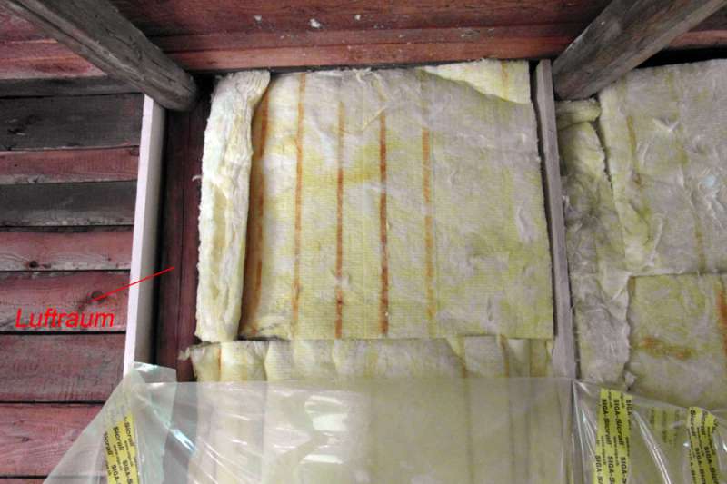

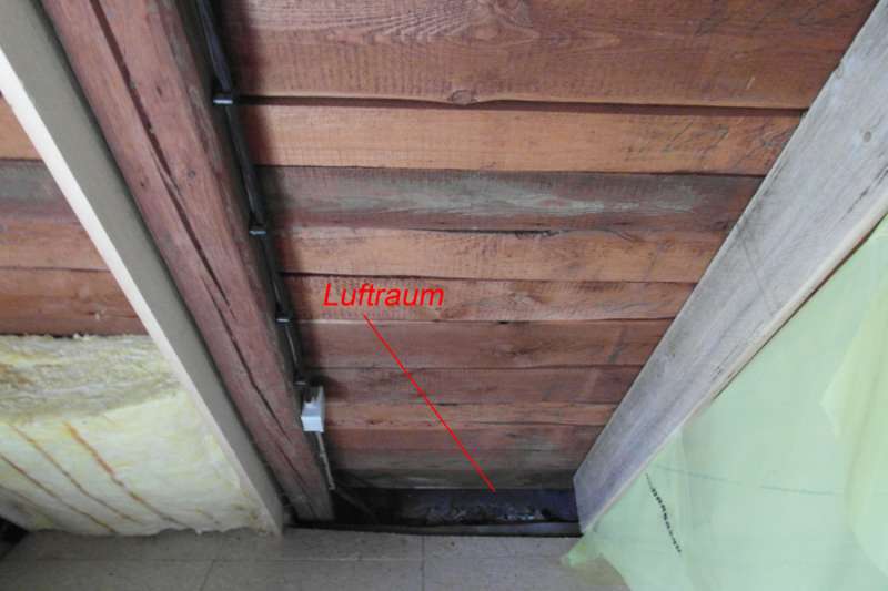

2. Die Sparren haben wir mit einem seitlich angebrachten Brett vertieft. Da die alten Sparren noch daneben sind  -  bleibt da ja Luftraum ohne Mineralwolle?

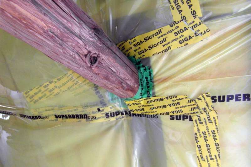

4. Die Kehlbalken gehen von jedem Sparren ab  -  wir haben riesige Probleme die Dampfbremse anzubringen. Wir haben die Folie eingeschnitten, die Folie dann um den Kehlbalken gelegt und dann das entstandene Loch mit Folienreststücken wieder verschlossen. Wir haben so gut es geht das Klebeband für Anschlüsse an die Kehlbalken geklebt (siehe Bild)
Trotzdem habe ich Bedenken dass es wirklich dicht ist, das kriegt man doch nie hin? Der Kehlbalken selber ist doch auch nicht dicht, hat Risse  -  dadurch gelangt doch dann auch Feuchte ind die Dämmebene, oder? Müssen wirklich auch alle Tackerstellen beklebt werden? Am Ende ist von der wichtigen Folie doch gar nichts mehr zu sehen, weil alles beklebt wurde - arbeitet die Folie da überhaupt noch richtig?

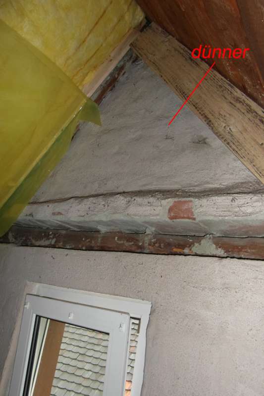

5. Die Giebelwand ist auf einer Seite Mauerwerk in 2 verschiedenen Dicken. Sollen wir den Giebel überhaupt dämmen? Wenn ja, wie? Genauso wie beim Dach mit Wolle  -  Dampfbremse  -  Gipskarton? Sollen wir die dünnere Fläche erstmal mit Ziegeln auf die dickere Fläche anpassen, oder lieber gleich mit Wolle ausstopfen?

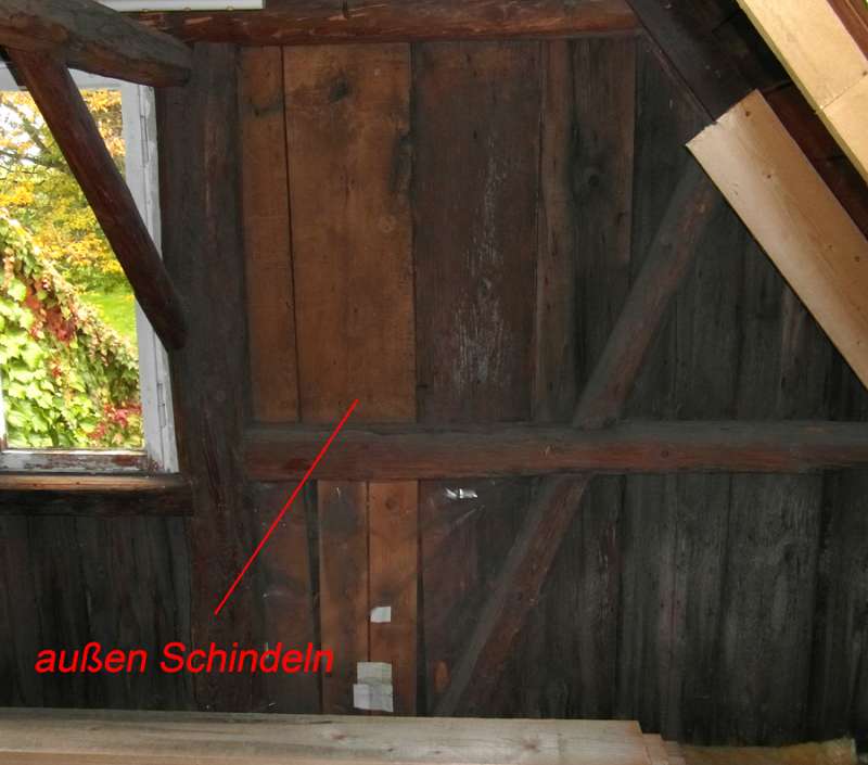

6. Die andre Giebelwand ist aus Holz  -  außen mit Schindeln bedeckt. Sollen wir die auch so wie das Dach dämmen?

    🔴 KRITISCH: Luftdichtheit der Dampfbremse ist nicht gegeben (Schnitte, Tackerstellen, Fugen, Kehlbalkenanschlüsse) – jeder Leckagepunkt führt konvektiv zu massivem Feuchteeintrag.
    ⚠️ WICHTIG: Feuchteadaptive Dampfbremsen verlieren ihre Funktion vollständig bei mechanischer Beschädigung – die aktuelle Ausführung ist bauphysikalisch unzulässig.

    ⚠️ WICHTIG: Giebelwände müssen als thermische und feuchtebauphysikalische Fortsetzung des Daches gedämmt und luftdicht angeschlossen werden – Einzelmaßnahmen sind unzulässig.

    ➕ Ergänzung: Die beschriebenen Undichtigkeiten an den Kehlbalkenanschlüssen und die unvermeidbaren Fugen in der Mineralwolle sind hochproblematisch. Jede Leckage in der Dampfbremsenebene führt zu einem konvektiven Feuchteeintrag in die Dämmung, der deutlich gefährlicher ist als reine Diffusion. Die Tackerstellen müssen zwingend vollständig abgeklebt werden, um die Luftdichtheit zu gewährleisten. Die Giebelwände sollten ebenfalls gedämmt werden, jedoch mit einem auf das jeweilige Material (Mauerwerk, Holz) abgestimmten System, um Wärmebrücken zu vermeiden.

    🔴 Gefahr: Die beschriebene "Einschnitt-Methode" an Kehlbalken mit nachträglich aufgeklebten Folienresten und Klebeband verletzt die funktionale Integrität der feuchteadaptiven Dampfbremse massiv – sie ist weder luftdicht noch feuchteadaptiv wirksam, wenn die Folie durch Schnitte, Klebestellen und Materialbrüche unterbrochen ist.

    ➕ Ergänzung: Die unvermeidbaren Lufträume zwischen vertieften Sparren und alten Sparren sowie die unregelmäßige Konstruktion mit diagonalen Balken und Anbrettern verhindern eine lückenlose Dämmung – dies führt zu Wärmebrücken, lokalen Kondensationszonen und erhöhtem Schimmelrisiko, insbesondere an Kehlbalkenanschlüssen.
    ➕ Ergänzung: Die Giebelwände – sowohl Mauerwerk als auch Holzschindelwand – müssen als thermische und feuchtebauphysikalische Fortsetzung des Daches betrachtet werden. Eine unkoordinierte Dämmung (z. B. nur Dach, aber nicht Giebel) erzeugt kritische Anschlussprobleme und erhöht das Risiko für Kondensat an den Übergängen.

    3. Dampfbremse ersetzen: Entfernen Sie alle beschädigten, eingeschnittenen oder geklebten Folienteile – verlegen Sie stattdessen eine vollständige, ununterbrochene, zertifizierte feuchteadaptive Dampfbremse mit vollflächiger Klebung und fugenloser Überlappung (mind. 10 cm).
    4. Kehlbalkenanschlüsse fachgerecht ausführen: Nutzen Sie geprüfte Anschlusssysteme (z. B. Spezialklebebänder mit Randverstärkung, Tropfkantenfolien) – sämtliche Schnitte, Durchdringungen und Übergänge müssen nach Herstellervorgaben luftdicht abgedichtet werden.
    5. Giebelwand vollständig mitdämmen: Dämmen Sie Mauerwerk (z. B. mit Wärmedämmverbundsystem) und Holzschindelwand (z. B. mit WDVSAbk. oder hinterlüfteter Holzfassade) unter einheitlichem Konzept und dokumentieren Sie den luftdichten Anschluss an das Dach.
