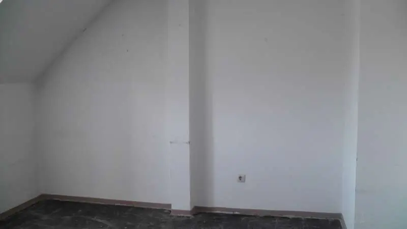

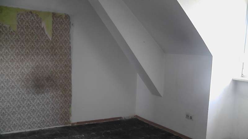

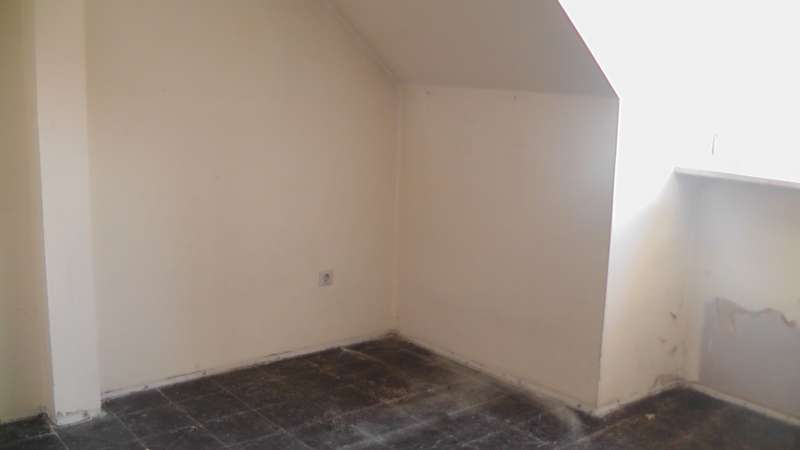

in einer DGAbk. Wohnung eines Mehrfamilienhaus (MFH), BJ ca. 1960 sind die in den Fotos sichtbaren, aktuell verputzten Teile vorhanden, die wohl (teilweise?) zur Dachkonstruktion gehören.
Kann mir jemand bei der genaueren Identifizierung der Teile helfen?
Handelt es sich bei den vertikalen Elementen um sog. Stuhlsaeulen?
Wie werden die schrägen Balken bezeichnet?
Spricht etwas dagegen die "Putz" Verschalung komplett zu entfernen und die Balken sichtbar zu machen und zu lassen?

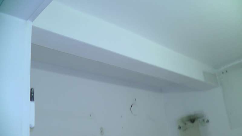

Weiterhin im Anhang ein Foto von einem Balken bzw. Träger der quer durch das Bad läuft.
Unter dem Putz befindet sich ein Metallgeflecht und eine Art Träger aus Beton oder Metall, der aber wesentlich kleiner ist als der "Kasten" der geputzt ist.
Gibt es hier eine Möglichkeit die gesamte Verschalung zu entfernen und kompakter abzudecken?
Oder gibt es einen bestimmten Grund für die viele "Luft" dazwischen?

    🔴 KRITISCH: Statische Prüfung durch einen zertifizierten Tragwerksplaner vor jeglichem Eingriff – eigenmächtiges Freilegen birgt Einsturzrisiko.
    🔴 KRITISCH: Asbestuntersuchung durch einen TRGS-519-zertifizierten Fachmann vor allen Arbeiten – hohe Wahrscheinlichkeit asbesthaltiger Putze, Spachtelmassen oder Kleber in Gebäuden aus den 1960er-Jahren.
    🔴 KRITISCH: Brandschutzgutachten erforderlich – Putz und Verschalung erfüllen meist Feuerwiderstandsfunktionen (z. B. F30); Freilegung ohne Ersatzmaßnahme verletzt Baurecht und Versicherungsbedingungen.
    ⚠️ WICHTIG: Prüfung auf verdeckte Installationen (Elektro, Sanitär, Lüftung) im Bereich des Badträgers und der vertikalen Stützen – Hohlräume dürfen nicht ohne Fachplanung reduziert werden.
    ⚠️ WICHTIG: Klärung der baurechtlichen Zulässigkeit mit der zuständigen Bauaufsicht – Dachgeschoss-Freilegung in MFH unterliegt Genehmigungspflicht und Nachbarrecht.
    Um die sichtbaren Teile der Dachkonstruktion in Ihrer DGAbk.-Wohnung genauer zu identifizieren, sind folgende Aspekte wichtig:
    • Statik: Die freigelegten Balken sind wahrscheinlich tragende Elemente. Eine Veränderung kann die Statik des gesamten Gebäudes beeinträchtigen.
    • Bausubstanz: Der Zustand der Balken (Holzart, Schädlingsbefall, Feuchtigkeit) muss geprüft werden.
    • Brandschutz: Durch das Freilegen verändert sich das Brandverhalten. Brandschutzmaßnahmen können erforderlich sein.
    • Putz und Verschalung: Diese können Funktionen wie Brandschutz oder Schallschutz erfüllen.
    Das Metallgeflecht mit Beton deutet auf eine Stahlbetonkonstruktion hin, die ebenfalls tragend sein kann. Die 'Stuhlsäulen' sind vertikale Stützen, die Lasten ableiten.

    ✅ Zustimmung: Die Bezeichnung der vertikalen Elemente als "Stuhlsäulen" ist fachlich korrekt. Die schrägen Balken werden als "Sparren" oder "Kehlbalken" bezeichnet, je nach genauer Position in der Dachkonstruktion. Die Bedenken hinsichtlich der Statik sind absolut berechtigt und ein zentraler Punkt der Beurteilung.
    ⚠️ Korrektur: Die Annahme, dass es sich bei dem Kasten im Bad um "viel Luft" handelt, ist möglicherweise irreführend. Der Hohlraum könnte aus Brandschutzgründen (z.B. als Schottung) oder zur Schalldämmung erforderlich sein. Eine Verkleinerung des Querschnitts könnte diese Schutzziele gefährden.
    ➕ Ergänzung: Bei einem Baujahr um 1960 ist mit hoher Wahrscheinlichkeit von asbesthaltigen Putzen, Spachtelmassen oder Klebern auszugehen. Vor jedem Eingriff ist eine Asbestuntersuchung durch einen zertifizierten Fachmann zwingend erforderlich. Zudem können die Hohlräume unerkannte Installationen (Elektrik, Lüftung) enthalten.
    🔴 Gefahr: Das Entfernen der Verschalung ohne vorherige statische Prüfung birgt ein erhebliches Einsturzrisiko. Die verputzten Kasten könnten tragende Unterzüge oder Ringbalken verbergen, deren Freilegung die Standsicherheit des gesamten Daches gefährden würde. Auch der Brandschutz (Feuerwiderstandsdauer der Bauteile) könnte durch die Entfernung der Bekleidung massiv beeinträchtigt werden.
    👉 Handlungsempfehlung: Beauftragen Sie umgehend einen qualifizierten Tragwerksplaner (Statiker) mit der Begutachtung der Dachkonstruktion. Lassen Sie parallel eine Asbestuntersuchung des Putzes und der Kleber durchführen. Nur nach Freigabe durch den Statiker und unter Berücksichtigung des Brandschutzes darf eine Freilegung erwogen werden. Führen Sie keine eigenmächtigen Arbeiten an der Bausubstanz durch.

    🔴 Gefahr: Die vertikalen Elemente könnten tragende Stuhlsäulen oder Stützen der Dachstuhlauflagerung sein; die schrägen Balken sind vermutlich Sparren oder Kehlbalken. Eine vollständige Entfernung der Putzverschalung ohne statische Prüfung gefährdet die Tragfähigkeit des gesamten Dachstuhls und kann zu unvorhersehbaren Lastumlagerungen führen.
    🔴 Gefahr: Der im Bad sichtbare 'Kasten' mit Metallgeflecht und kleinem Träger deutet auf eine verdeckte Installation (z. B. Abwasserleitung, Heizungsrohr oder elektrische Leitung) hin – möglicherweise kombiniert mit Brandschutz- oder Schallschutzmaßnahmen. Die 'Luft' dient u. U. der Schallentkopplung oder Wärmedämmung; eine Reduktion könnte Schallschutzauflagen verletzen und zu massiven Nachbarklagen führen.
    ➕ Ergänzung: Die Bezeichnung 'Stuhlsäule' ist fachlich unpräzise – korrekt wären 'Stütze', 'Stuhl', 'Stuhlstütze' oder 'Dachstuhlstütze', je nach statischer Funktion und Einbindung. Schräge Balken sind meist 'Sparren' (tragend) oder 'Längsverbände' (aussteifend), nicht einfach 'Balken'.
    ⚠️ Korrektur: Die Annahme, man könne 'einfach den Putz entfernen und die Balken sichtbar lassen', ist gravierend fehlerhaft: Putz dient nicht nur der Optik, sondern oft der Brandschutzklasse (z. B. F30), der Feuchtesperre oder der mechanischen Schutzwirkung – seine Beseitigung ohne Ersatzmaßnahme ist baurechtlich und versicherungstechnisch unzulässig.
    👉 Handlungsempfehlung: Beauftragen Sie unverzüglich einen zertifizierten Sachverständigen für Baukonstruktionen (z. B. nach DINAbk. 18202 oder mit Bausachverständigen-Zertifikat) sowie einen Asbestgutachter (nach TRGS 519) zur Vor-Ort-Untersuchung – inkl. Materialprobenahme, statischer Berechnung und Brandschutzprüfung. Keine Arbeiten vor Vorliegen beider Gutachten.
