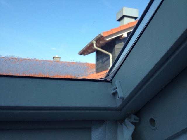

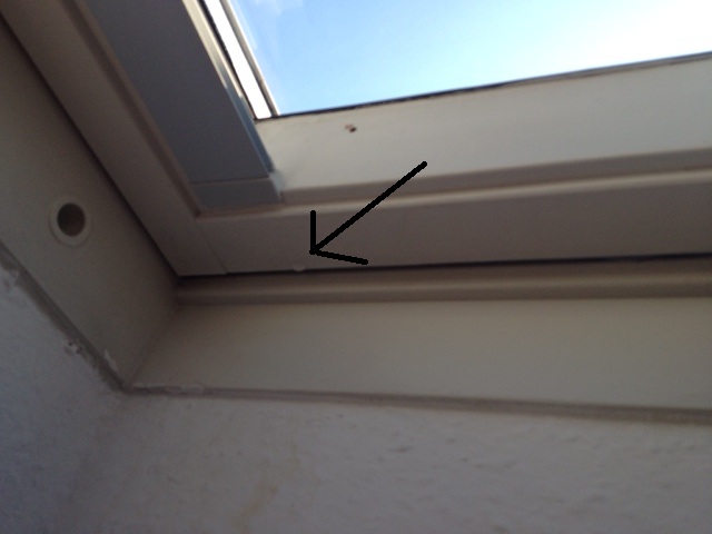

Hallo zusammen, ich habe in meiner Dachgeschoss Wohnung (bin Mieter) Probleme mit den Velux Dachfenstern. Insgesamt sind es 4 Dachfenster wo sich morgens in den unteren Ecken Feuchtigkeit bildet. Auf den beiden Fenstern (Westseite) bildet sich sogar Eis (Foto 2). Die Feuchtigkeit Bildet sich auch nur in den Ecken und nicht im ganzen unteren Bereich (Foto1).Wir lüften zweimal täglich die ganze Wohnung durch und haben eine konstante Luftfeuchtigkeit zwischen 32 % und 39 % in allen Räumen. Also sollte es daran nicht liegen.
Hinweis: Die Fenster sind aus Holz und ca. 18 Jahre alt.
Das Problem tritt nur ein Minustemperaturen und morgens auf. Hat jemand Tipps für mich an was das Problem liegen kann? Moin,Der Punkt wird der sein, dass das/die Fenster nachts nicht geöffnet sind, die Temperatur im Haus/der Wohnung abends gesenkt wird. Das kann nur zu "Problemen" führen, auch in Anbetracht der eigentlich geringen rel. LF.
sicherlich korrekt beantwortet, lediglich anzumerken wäre dazu vielleicht noch, dass die im Raum vorhandenen Konvektionsströme (die Luftwalze im Raum) die Dachfenster meist nicht erreichen und aus dem Grund auch die unteren Rahmenteile meist kälter sind als weiter oben am Fenster, wo das Fenster durch die Konvektionsströme höher erwärmt wird.
Zusätzlich stellt sich sicherlich die Frage - vorrangig auch bei älteren Dachfenstern - ob denn die entsprechenden Eindeckrahmen zum Einbau des Dachfensters verwendet wurden.
