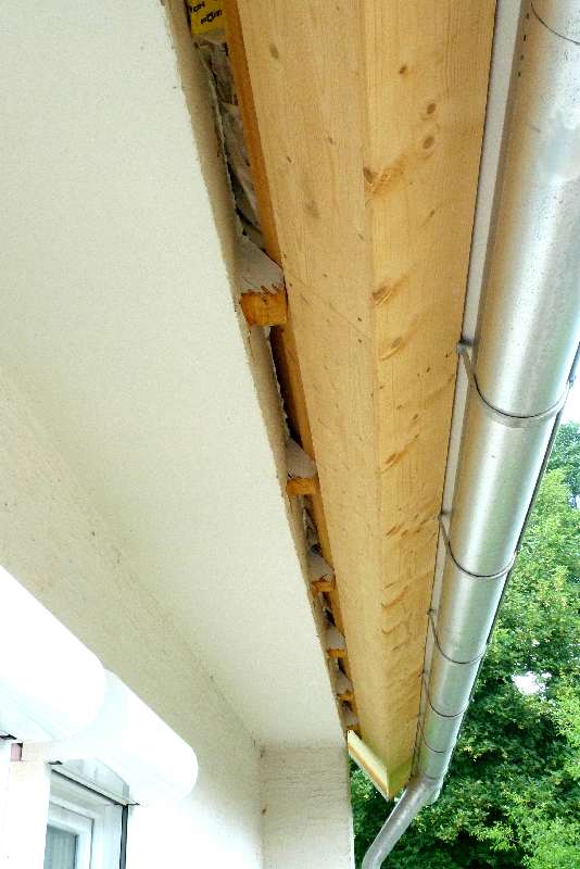

wir sind dabei einen Altbau (1958) grundlegend zu modernisieren. Dazu gehört auch ein neues Dach und ein WDVSAbk..
Inzwischen fehlt nur noch das WDVS. Beim Blower-Door-Test (BDT) hat sich das Dach als nicht winddicht erwiesen. Genau das ist der Grund warum ich jetzt hier schreibe.
Die Dachschräge beginnt bereits im OGAbk.. Es wurde eine kombinierte Zwischen- und Aufsparrendämmung (Zwischensparrendämmung, Aufsparrendämmung) ausgeführt.
Der Dachaufbau von innen nach außen ist folgender:
  • OSB-Platten
  • Klimamembran von außen um die Sparren gelegt
  • Pavaflex zwischen den Sparren
  • Pavatex ISOLAIR-L
  • Klimamembran
  • Lattung
  • Dacheindeckung
Die OSBAbk.-Platten dienen lediglich als mechanischer Schutz der Klimamembran. Zwischen den OSB-Platten und dem Giebel sind Luftspalte durch die es beim Blower-Door-Test (BDT) ordentlich gezogen hat, ebenso am First, wo die OSB-Platten aufeinandertreffen.

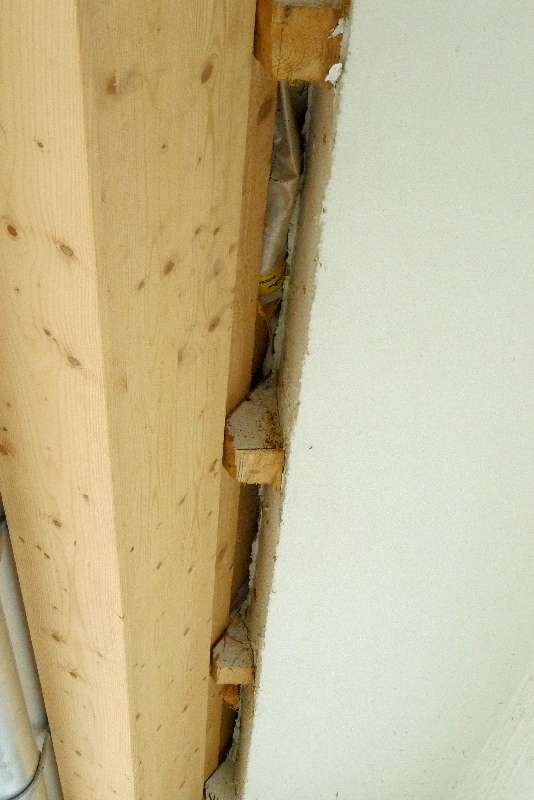

Der Spalt selbst sollte nicht stören, da die OSB-Platten eben keine winddichte Funktion haben.

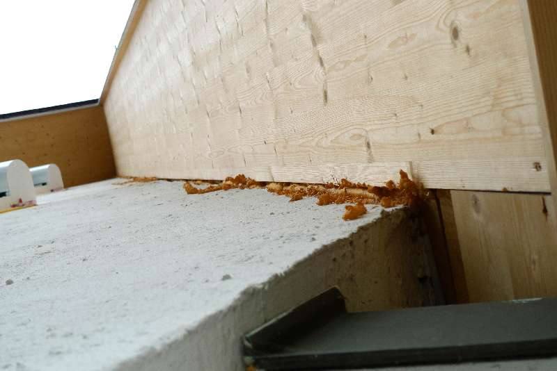

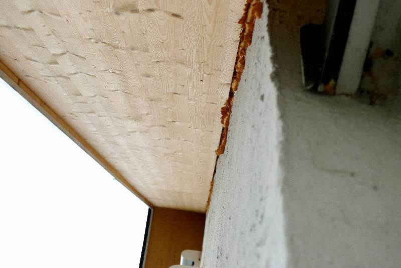

Nach meinem Verständnis sieht es so aus, als ob die Klimamembran nicht ordentlich am Mauerwerk angeklebt ist (also Giebel und Traufe).
Laut meinem Dachdecker ist die Folie von oben mit einer Kleberaupe am Mauerwerk angeklebt. Es sei aber normal, dass der Kleber nicht richtig hält, da die Mauer dort immer sehr staubig und bröslig ist.
Er sagt, dass die Winddichtheit erst zusammen mit dem WDVS hergestellt wird.
Ist das wirklich so? Ich war immer der Meinung, dass alleine durch das ordentliche Verkleben der Folie die Wind- / Dampfdichtheit hergestellt wird/werden muss.
Bitte um Hilfe.
Viele Dank
Andreas

    ❌ Widerspruch: Die Aussage des Dachdeckers, die Winddichtheit werde erst durch das WDVS hergestellt, ist grundlegend falsch. Die Luftdichtheitsebene muss bereits in der Dachkonstruktion selbst hergestellt werden. Das WDVS dient der Außendämmung der Fassade, nicht der Abdichtung des Dachanschlusses. Eine undichte Klimamembran führt zu unkontrollierten Luftströmungen, die Wärmeverluste und Feuchteschäden verursachen.
    🔴 Gefahr: Die undichten Anschlüsse der Klimamembran am Mauerwerk (Giebel, Traufe) und am First stellen ein hohes Risiko für Tauwasserbildung und Schimmel dar. Feuchte Raumluft kann in die Dämmung eindringen, dort kondensieren und die Dämmwirkung massiv beeinträchtigen. Dies kann zu Bauschäden und Gesundheitsbelastungen führen.
    ➕ Ergänzung: Die OSB-Platten haben laut Beschreibung keine luftdichtende Funktion, sondern dienen nur als mechanischer Schutz. Die Luftdichtheit muss daher zwingend durch die fachgerechte Verklebung der Klimamembran mit dem Mauerwerk hergestellt werden. Der Hinweis des Dachdeckers auf staubige und bröselige Maueroberflächen ist ein bekanntes Problem, das durch geeignete Vorbereitung (Reinigung, Grundierung, Verwendung von speziellen Klebebändern oder Anpressleisten) gelöst werden muss.
    👉 Handlungsempfehlung: Beauftragen Sie umgehend einen unabhängigen Bausachverständigen oder Energieberater mit der Begutachtung der Dachkonstruktion. Lassen Sie die undichten Anschlüsse der Klimamembran fachgerecht abdichten, bevor das WDVS aufgebracht wird. Ein erneuter Blower-Door-Test nach der Abdichtung ist zwingend erforderlich, um die Luftdichtheit zu bestätigen. Bestehen Sie auf einer korrekten Ausführung nach den anerkannten Regeln der Technik (z.B. DINAbk. 4108-7).
    Die beschriebene Dachkonstruktion weist gravierende luftdichtheitstechnische Mängel auf, die bereits vor dem Einbau des WDVS zu erheblichen Luftströmen führen – dies ist ein klarer Verstoß gegen die Anforderungen der Energieeinsparverordnung (EnEVAbk.) und der DIN 4108-7 an luftdichte Gebäudehüllen.
    🔴 Gefahr: Die fehlende luftdichte Anbindung der Klimamembran an Giebel, Traufe und First stellt ein massives Risiko für Tauwasserausfall, Feuchteschäden und Schimmelbildung im Dachstuhl dar – insbesondere bei der Kombination aus Zwischen- und Aufsparrendämmung ohne ausreichende innenseitige Dampfbremse.
    ⚠️ Korrektur: Die Aussage des Dachdeckers, dass die Winddichtheit erst durch das WDVS hergestellt wird, ist fachlich unzulässig: Das WDVS ist keine luftdichte Ebene, sondern dient ausschließlich der Wärmedämmung und Witterungsschutz; die luftdichte Ebene muss bereits im Rohbau vollständig, kontinuierlich und dauerhaft installiert sein.
    ➕ Ergänzung: Die OSB-Platten sind hier nicht nur mechanischer Schutz, sondern – da innenseitig angeordnet – potenziell Teil der luftdichten Ebene; ihre unverklebten Fugen und Spalte zum Mauerwerk brechen die Luftdichtheit systematisch an kritischen Anschlussstellen.
    🔴 Gefahr: Die mangelhafte Verklebung der Klimamembran an staubig-bröseligem Mauerwerk ist kein "normaler" Zustand, sondern ein planungs- und ausführungsbedingter Mangel, der durch geeignete Untergrundvorbehandlung (Reinigung, Grundierung, Anschlussprofile) behoben werden muss – nicht durch Nachbesserung mit WDVS.
    ✅ Zustimmung: Ihre eigene Einschätzung ist korrekt: Die luftdichte Ebene (hier die Klimamembran) muss bereits vor dem WDVS vollständig, kontinuierlich und dauerhaft an allen Anschlussstellen (First, Giebel, Traufe, Fenster, Dachfenster) dicht verankert sein – dies ist Voraussetzung für die Funktion der gesamten Konstruktion.
    👉 Handlungsempfehlung: Beauftragen Sie unverzüglich einen zertifizierten Energieberater (z. B. nach DIN 18599 oder mit Zertifizierung durch die Energie-Effizienz-Experten-Liste des BAFA) oder einen unabhängigen Sachverständigen für luftdichte Gebäudehüllen zur detaillierten Fehleranalyse und Dokumentation – eine Nachbesserung darf erst nach fachgerechter Planung und unter Blower-Door-gestützter Kontrolle erfolgen.

    Die Luftdichtebene muss dicht sein
    Der Dachdecker hat so nicht recht. Die Klimamembran ist die Luftdichtebene. Das Ankleben mit einer Kleberaupe allein reicht ggf. nicht aus, bzw. ist nicht dauerhaft. Es kommt auf gute Produkte und sorgfältige Verarbeitung des Klebers an (z.B. Wand sauber machen, Grundierung aufstreichen), damit dieser auch hält.
    Eine zusätzliche Anpresslatte ist daher sicherer. Gerade der Unterdruck beim BD-Test kann solche mechanisch nicht gesicherten Anschlüsse lösen.
    Es kommt aber auch auf die Größenordnung der Leckagen an. Hauptkriterium ist erstmal die ermittelte Luftwechselzahl. Ist diese niedrig, sind die verbleibenden Leckagen möglicherweise kein Mangel. Es kommt auch auf den BD-Tester an, der die Leckageortung macht und erläutert. Es gibt Kollegen, die machen aus jedem noch so kleinem Lüftchen ein Drama. Es darf aber schon hier und da noch etwas "säuseln", solange der Gesamttest bestanden ist und keine deutlichen Zugerscheinungen auftreten. Der Prüfer schreibt i.d.R. einen Leckagebericht und zählt die Leckagen auf, die nachgearbeitet werden müssen.

  7. Aufsparrendämmung: Fotos der Ausführung von außen
    Ein paar Fotos
    noch ein paar Fotos von außen.
