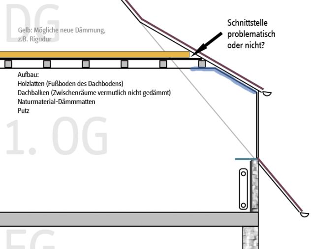

ich habe eine Frage zur Isolierung der obersten Geschossdecke. Das Haus ist von 1960 und verliert viel Heizenergie über die Decke zum Dachboden, über die Gauben und über noch vorhandene einfachverglaste Fenster im 1. OGAbk..
Der Dachboden soll betretbar bleiben aber dient nur als Lagerfläche, ein Ausbau als Wohnfläche ist nicht vorgesehen.
Nun erstmal eine Frage zur Dachgeschossdeckendämmung. Ich bin kein Fachmann aber was ich im Bezug auf die Baustruktur des Hauses ergründen kann, habe ich hier zur leichteren Verständlichkeit in einer Illustration zusammengefasst.
Wenn man nun den Dachboden mit dämmenden Matten auslegt (meine Illustration erklärt es bereits, angedachte Dämmung = gelbe Fläche), wäre die Schnittstelle, bzw. der nicht neu gedämmte Bereich nach oben (transparent-blaue Fläche) problematisch? Gleiches gilt für die schrägen Wände in den Bereichen wo keine Gauben vorhanden sind. D.h. bestünde die Gefahr der Schimmelbildung? Müsste unter die Dämmung eine Dampfsperre?
Und würdet ihr diese Maßnahme für effektiv erachten?

    🔴 KRITISCH: Vor Baubeginn unbedingt auf Asbest in Bestandsbaustoffen (z. B. in alten Dichtungsmassen, Putzen oder Leitungen) testen lassen – besonders in Gebäuden aus den 1950er–1970er-Jahren.
    🔴 KRITISCH: Eine Dampfbremse mit variablem sd-Wert (0,5–2,0 m) auf der warmen Seite ist zwingend erforderlich – keine pauschale Dampfsperre, aber auch keine fehlende Feuchtesteuerebene.
    🔴 KRITISCH: Alle Anschlüsse an Gauben, Schrägen, Kniestöcke und Traufen müssen luftdicht ausgeführt werden – "transparent-blaue Bereiche" ohne Dämmung sind gravierende Wärmebrücken und Schimmelpotentiale.
    ⚠️ WICHTIG: Die Dämmung muss als geschlossene, wärmebrückenfreie Ebene verlegt werden; eine bloße Auslegung von Dämmmatten auf der Decke ist bauphysikalisch unzureichend und schadensanfällig.
    ⚠️ WICHTIG: Holzfeuchte der Balken vor Dämmung prüfen lassen – bei Werten >20 % Masseanteil besteht akute Gefahr von Holzfäule nach Dämmung.

    Der vorliegende Sachverhalt beschreibt die Absicht, eine Holzbalkendecke aus dem Jahr 1960 nachträglich zu dämmen, um Heizenergieverluste zu reduzieren. Der Dachboden soll als unbeheizte Lagerfläche erhalten bleiben. Die Schilderung zeigt ein grundsätzliches Verständnis der Problematik, weist jedoch auf mehrere kritische Punkte hin, die ohne fachkundige Planung zu schwerwiegenden Bauschäden führen können.
    🔴 Gefahr: Die größte Gefahr besteht in der unkontrollierten Feuchteanreicherung innerhalb der Holzbalkendecke. Wird eine Dämmung ohne korrekt ausgelegte Dampfbremse auf der warmen Seite (Raumseite) eingebracht, kann Feuchtigkeit aus dem Innenraum in die Konstruktion eindringen und dort kondensieren. Dies führt unweigerlich zu Schimmelbildung und Holzfäule, was die Statik der Decke gefährdet.
    ➕ Ergänzung: Die Dämmung muss als geschlossene Ebene ohne Wärmebrücken ausgeführt werden. Die von Ihnen erwähnten "transparent-blauen Bereiche" (nicht gedämmte Zonen an Gauben und Schrägen) sind hochproblematisch. An diesen Stellen wird die Oberflächentemperatur so stark absinken, dass sich dort mit Sicherheit Tauwasser und Schimmel bilden wird. Eine Dampfsperre (genauer: eine Dampfbremse mit variablem sd-Wert) ist zwingend erforderlich, muss aber fachgerecht verklebt und an die vorhandene Bausubstanz angepasst werden.
    ⚠️ Korrektur: Die Annahme, dass das bloße Auslegen von Dämmmatten auf der Decke ausreicht, ist fachlich falsch. Eine wirksame und schadensfreie Dämmung der obersten Geschossdecke erfordert eine diffusionsoffene oder -bremsende Konstruktion, die den Feuchtetransport durch die Bauteile steuert. Zudem müssen alle Anschlüsse an Gauben, Kniestöcke und die Traufe luftdicht ausgeführt werden.
    👉 Handlungsempfehlung: Beauftragen Sie umgehend einen Energieberater oder Bauphysiker mit der Erstellung eines Dämmkonzepts. Lassen Sie vorab eine Bestandsaufnahme der Bausubstanz (Holzfeuchte, vorhandene Schäden) durchführen. Planen Sie die Dämmung als System mit einer geprüften Dampfbremse und einer luftdichten Ebene. Nur so vermeiden Sie teure Folgeschäden und erreichen eine nachhaltige Energieeinsparung.
    Die geplante Dämmung der obersten Geschossdecke in einem Altbau aus 1960 birgt erhebliche bauphysikalische Risiken, insbesondere bei fehlender oder falscher Dampfdiffusionssteuerung und unzureichender Luftdichtheit.
    🔴 Gefahr: Eine reine Aufdachdämmung ohne Dampfsperre oder Dampfbremse auf der warmen Seite führt bei feuchter Raumluft zu Tauwasserausfall in der Dämmschicht oder an der kalten Unterseite der Holzbalken — besonders kritisch bei ungedämmten Schrägen und Gaubenanschlüssen, wo Wärmebrücken entstehen und Schimmelbildung begünstigt wird.
    🔴 Gefahr: Die schrägen Dachflächen ohne Dämmung bleiben massive Wärmebrücken; die isolierte Decke allein reduziert den Gesamt-Wärmeverlust nur unzureichend und verschärft die Kondensationsgefahr an den Übergängen (z. B. Decke–Schräge), da die kalten Flächen weiterhin stark abkühlen.
    ⚠️ Korrektur: Eine Dampfsperre ist nicht pauschal erforderlich — vielmehr ist eine feuchteadaptierte Dampfbremse (z. B. sd-Wert 0,5–2,0 m bei 23 °C/50 % r. F.) auf der beheizten Seite zwingend notwendig, um den Wasserdampftransport zu steuern, ohne eine dauerhafte Feuchtesperre zu bilden.
    ➕ Ergänzung: Die einfachverglasten Fenster im 1. OGAbk. sind ein dominanter Wärmeverlustfaktor — ihre Sanierung (z. B. durch 2-fach-Wärmeschutzverglasung) bringt oft mehr Energieeinsparung als die reine Deckendämmung und senkt gleichzeitig die Raumluftfeuchte.
    ➕ Ergänzung: Für einen betreibbaren Dachboden mit Lagerfunktion ist eine mindestens 24 cm starke, diffusionsoffene Dämmung (z. B. Holzfaser oder Zellulose) erforderlich, um den gesetzlichen Mindestwärmeschutz (U ≤ 0,14 W/m²K nach EnEV/Energieeinsparverordnung) zu erreichen — bei 1960er-Bauweise meist nur mit Aufdachdämmung kombiniert mit einer luftdichten Ebene unter den Balken.
    ❌ Widerspruch: Die Annahme, dass eine bloße Auslegung von Dämmmatten auf dem Dachboden ausreichend sei, ist bauphysikalisch falsch — ohne luftdichte Abdichtung, feuchtegerechte Schichtung und Anschlussdetails an Wände, Gauben und Schrägen entsteht kein wirksamer Wärmeschutz und erhöht sich das Schimmelpotenzial massiv.
    👉 Handlungsempfehlung: Beauftragen Sie vor Maßnahmenbeginn einen zertifizierten Energieberater (z. B. nach Energie-Einspar-Verordnung) oder einen Bauphysiker zur detaillierten Feuchtesimulation und Planung — inkl. Luftdichtheitskonzept, Dampfbremse-Auswahl und Anschlussdetails an kritische Bauteilübergänge.
