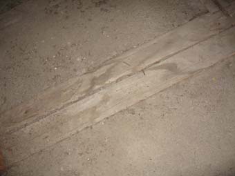

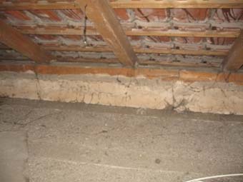

so sieht es da aus.
Zwischen den balken kann ich nichts durchstoßen.
Gruß -

Anhand der Bilder kann man auch nicht erkennen, ob nicht unter dem Estrich eine Luftschicht mit Außenluftverbindung ist. Der Estrich wird vermutlich nicht das ganze Gefach ausfüllen, sondern auf einem Bretteinschub liegen.
Holen Sie sich mal einen Fachmann (Architekt / Ingenieur) für energetische Gebäudeaufrüstung. Vielleicht lohnt sich eine Dachmodernisierung von außen:
