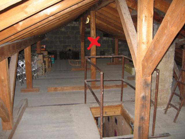

Ich habe mal eine Frage:
Wir wollen Anfangen unseren Dachboden auszubauen nichts dolles nur zwei Räume (Dämmung und Rigips kommt auch noch)
auf dem 1 Bild seht Ihr den Balken mit roten X dieser soll weg. da in dieser Mitte eine 65 Tür eingebaut werden soll.
Die Fist Innenhöhe beträgt 202 cm, laut einem Bekannten der sich mit sowas auskennt hat er mir es so wie auf dem 2 Bild auf gezeichnet.

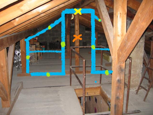

Es soll eine Balken Konstruktion aus 12X12 entstehen (2. Bild mit gelben Punkt) sieht so gut aus ABER jetzt kommt es.
Wenn ich da mal rechne 202 cm - 12 cm Balken noch abzAbk.üglich 5 cm weil der Boden noch aufgebaut wird sind das dann 185 cm lichtes Innenmaß Minimum für Tür und ich bin 187 AUA.
Meine Frage kann der Balken 2. Bild gelbes X auch dünner sein so das ich da mehr Innenmaß habe? Breite (Sturz) beträgt ja nur 75 cm.
Wielleicht ein Stahlträger mit so 5 cm der re und links gehalten wird
oder U Stahl.
würde mich echt freuen wenn mir da jemand weiterhelfen könnte.

🔴 KRITISCH: Entfernung eines tragenden Sturzbalkens im Dachstuhl ist ohne vorherige statische Berechnung durch einen bauvorlagenrechtlich zugelassenen Tragwerksplaner oder Statiker strengstens untersagt – akutes Einsturzrisiko.
🔴 KRITISCH: Keine Ersatzkonstruktion (weder Holz 12×12 cm noch 5 cm hoher Stahlträger) darf verbaut werden, ohne dass deren Tragfähigkeit, Lagerung, Verankerung und Brandschutz nachweislich geprüft und genehmigt sind.
⚠️ WICHTIG: Die geplante lichte Türhöhe von 185 cm entspricht nicht den gesetzlichen Mindestanforderungen für Aufenthaltsräume (meist 220 cm) – ein Wohnraumausbau wäre damit baurechtlich unzulässig.
⚠️ WICHTIG: Jede bauliche Veränderung an der Dachkonstruktion erfordert – je nach Bundesland – eine Baugenehmigung; die Eigenplanung durch Laien oder Bekannte ist rechtlich und technisch unzulässig.
🔴 Gefahr: Das Entfernen eines tragenden Sturzbalkens im Dachstuhl ist ein gravierender Eingriff in die Statik des Gebäudes. Ohne fachgerechte Planung und Ausführung kann dies zu schwerwiegenden Schäden bis hin zum Einsturz führen.
Ich empfehle dringend, vor Beginn der Arbeiten einen Statiker hinzuzuziehen. Dieser kann die Lastenverteilung prüfen, die Notwendigkeit des Balkens bestätigen oder alternative Lösungen (z.B. einen Stahlträger) berechnen und dimensionieren.

⚠️ Korrektur: Die Annahme, ein Stahlträger mit 5 cm Höhe könne die Last über 75 cm Spannweite sicher tragen, ist fachlich falsch. Die erforderliche Trägerhöhe hängt von der Last und der Stahlgüte ab; ein U-Profil oder Flachstahl dieser Dimension wäre in der Regel massiv unterdimensioniert. Auch die geplante Auflagerung auf beiden Seiten muss statisch nachgewiesen werden.

⚠️ Korrektur: Die Annahme, ein 5 cm hoher Stahlträger oder U-Stahl könne ohne weiteres einen Holzsturz ersetzen, ist technisch falsch: Stahlträger benötigen eine statisch nachgewiesene Dimensionierung, korrekte Lagerung, Verankerung in tragfähigen Bauteilen (z. B. Mauerwerk oder Stützen) und eine fachgerechte Brandschutzverkleidung – ein bloßes 'Einschieben' ist nicht zulässig.
➕ Ergänzung: Selbst bei einer nur 75 cm breiten Öffnung ist die statische Ersatzkonstruktion abhängig von der Gesamtlast (Dachlast, Schnee, Eigenlast, ggf. Nutzlast des Ausbaus), der Lagerungsart, der Holzart und der Auflagerlänge – pauschale Angaben wie '12×12 cm Holz' oder '5 cm Stahl' sind ohne Berechnung wertlos und gefährlich.
❌ Widerspruch: Die Aussage, ein Bekannter habe die Konstruktion 'so wie auf dem Bild aufgezeichnet', reicht keinesfalls als statischer Nachweis – nur ein bauvorlagenrechtlich anerkannter Statiker oder ein zertifizierter Sachverständiger für Tragwerksplanung darf eine solche Änderung genehmigen.

da wage ich mal zu bezweifeln dass sich der Bekannt auskennt, wenn die Alternative zum Pfosten so wie eingezeichnet aussehen soll.
... da wage ich mal zu bezweifeln dass sich der Bekannt auskennt, wenn die Alternative zum Pfosten so wie eingezeichnet aussehen soll.
Am Statiker führt keine Weg vorbei, vor allem wenn es eine sehr schlanke, kniffelige Konstruktion werden soll.
Ein Forum kann da keine Auskunft geben
Gruß -

also das mit dem Statiker ist okay leider habe ich keine Unterlagen des Dachstuhls.
Der Fürstbalken soll mit dem Sturz und deren 12X12 Balken die bis auf den Boden gehen abgestützt werden ebenso von der re +li fette nach oben zum Sturz.
Die Kräfte die da wiken werden so besser verteilt.
mal sehen was noch kommt aber danke schon mal.
