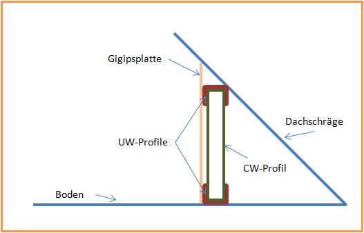

Kniestock Aluständerwerk: UW-Profil Befestigung an Dachschräge
Schneiden Sie ein Kantholz in ...
Hallo!
Ich möchte unseren (bereits gedämmten und mit Rigipsplatten verkleideten) Dachboden wohnfertig machen. Dazu möchte ich im Trockenbau mittels Aluständerwerk den Kniestock (Drempel) selber bauen. Ich frage mich aber, wie ich das jeweils obere UW-Profil so an der Dachschräge befestigen kann, damit es parallel zum unteren UW-Profil verläuft und darin die senkrechten CW-Profile befestigt werden können? Ich habe mal eine Zeichnung angehängt um mein Vorhaben zu verdeutlichen. Weiß jemand Rat?
Danke schon jetzt!
Mark
PS: Ich bin zwar handwerklich begabgt, jedoch kein Fachmann. Bitte als wenn möglich eine für einen Laien "verständliche" Erklärung, danke! 🙂 . Schneiden Sie ein Kantholz in

💡 Kernaussagen: Der Thread behandelt den Bau eines Kniestocks im Trockenbau mit Aluständerwerk. Hauptaugenmerk liegt auf der korrekten Befestigung des oberen UW-Profils an der Dachschräge, um eine parallele Ausrichtung zum unteren Profil zu gewährleisten. Es werden verschiedene Befestigungsmethoden diskutiert, um die Stabilität der Konstruktion sicherzustellen. Der Thread bietet Hilfestellung für Heimwerker, die ihren Dachboden ausbauen möchten.
⚠️ Wichtiger Hinweis: Bei der Befestigung des UW-Profils an der Dachschräge ist auf eine stabile und dauerhafte Verbindung zu achten, um die Last des Kniestocks sicher zu tragen. Eine unzureichende Befestigung kann zu Instabilität und im schlimmsten Fall zum Einsturz der Konstruktion führen. Beachten Sie hierzu den Beitrag Kniestock Aluständerwerk: UW-Profil Befestigung an Dachschräge.
🔧 Praktische Umsetzung: Für die Befestigung des UW-Profils können verschiedene Methoden angewendet werden, wie z.B. die Verwendung von Schrauben und Dübeln, Winkeln oder speziellen Befestigungssystemen für Trockenbauprofile. Die Wahl der geeigneten Methode hängt von der Beschaffenheit der Dachschräge und der zu erwartenden Belastung ab. Es ist ratsam, sich vorab von einem Fachmann beraten zu lassen.
✅ Empfehlung: Vor Beginn der Arbeiten ist eine sorgfältige Planung und Vorbereitung unerlässlich. Dazu gehört die genaue Vermessung des Raumes, die Erstellung einer Skizze und die Beschaffung aller benötigten Materialien und Werkzeuge. Eine präzise Ausführung ist entscheidend für die Stabilität und Optik des Kniestocks im Trockenbau.
👉 Handlungsempfehlung: Informieren Sie sich gründlich über die verschiedenen Befestigungsmethoden und wählen Sie die für Ihre Situation am besten geeignete aus. Achten Sie auf die Verwendung hochwertiger Materialien und Werkzeuge, um ein optimales Ergebnis zu erzielen. Bei Unsicherheiten ist es ratsam, einen Fachmann hinzuzuziehen.
