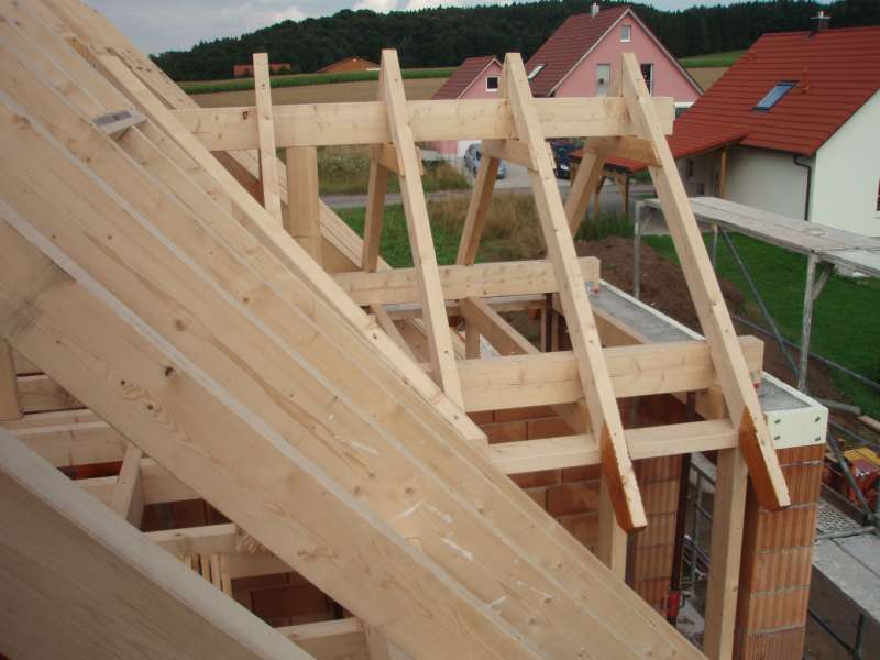

Bei mir wurde der Dachstuhl aufgerichtet und ich habe eine Gaube in Holzständerbauweise.
Nun ist meine Fragen, welches Material soll ich als Außenwand für meine Gaube hernehmen? Mein Zimmermann meinte, ich sollte einfach Perimeterdämmung draufnageln (Außenwand wird verputzt) und dann ganz normal mit Glas- oder Mineralwolle (Glaswolle, Mineralwolle) dämmen. Kann ich die Perimeterdämmung so einfach als Außenwand nutzen oder wäre ein anderes Material sinnvoller? Wie sollte eigentlich solch eine Gaube korrekt aufgebaut sein (von außen nach innen)?
Vielen Dank für Eure Bemühungen im Voraus!
Thomas
🔴 KRITISCH: Perimeterdämmung darf niemals als tragfähige oder wetterbeständige Außenwandkomponente für Gauben verwendet werden – sie ist nicht druckfest, nicht UV- und regenbeständig und kein geeigneter Putzträger.
🔴 KRITISCH: Ein Aufbau ohne luftdichte Dampfbremse auf der warmen Innenseite und ohne diffusionsoffene Unterdeckbahn oder Hinterlüftung birgt akutes Risiko für Tauwasserausfall, Schimmelbildung und holzzerstörende Feuchteschäden.
⚠️ WICHTIG: Die Außenwand muss eine mechanisch tragfähige Unterspannung (z. B. OSBAbk./3 ab 12 mm) enthalten – niemals nur Dämmung oder Weichfaserplatten als Nagelgrund für Verputz.
⚠️ WICHTIG: Die gesamte Konstruktion muss den Anforderungen des GEG (Gebäudeenergiegesetz), der DINAbk. 4102-4 (Brandschutz) und der DIN EN 13501-1 (Brandverhalten) entsprechen – insbesondere bei Dämmstoffwahl und Dampfschutz.

Ich würde den Aufbau von innen nach außen wie folgt empfehlen: Holzständerwerk, Innendämmung (z.B. Mineralwolle), Dampfbremse, Holzweichfaserplatte, Hinterlüftungsebene, Fassadenbekleidung (z.B. Holz, Schiefer, Putz).

Der vorliegende Sachverhalt beschreibt den Bau einer Gaube in Holzständerbauweise, bei der der Zimmermann eine Perimeterdämmung als Außenwand vorschlägt. Diese Vorgehensweise ist aus bauphysikalischer Sicht kritisch zu bewerten, da Perimeterdämmung primär für erdberührte Bauteile konzipiert ist und nicht für die direkte Bewitterung durch Regen und Sonne. Eine solche Konstruktion birgt ein hohes Risiko für Feuchteschäden und eine unzureichende Dampfdiffusion.
🔴 Gefahr: Die Verwendung von Perimeterdämmung als Außenwand ohne geeignete Wetterschutzschicht ist ein schwerwiegender Konstruktionsfehler. Dies führt unweigerlich zu Durchfeuchtung, Schimmelbildung und Zerstörung der Bausubstanz. Zudem ist die Dampfdiffusion nicht korrekt geplant, was zu Tauwasser in der Konstruktion führt.
➕ Ergänzung: Ein korrekter Aufbau einer Gaubenaußenwand in Holzständerbauweise von außen nach innen sollte wie folgt aussehen: 1. Außenputz auf Armierung (z.B. mineralisch), 2. Wärmedämmverbundsystem (WDVSAbk.) mit geeigneter Dämmung (z.B. EPS oder Mineralwolle), 3. diffusionsoffene Unterdeckbahn, 4. Holzständerwerk mit Zwischensparrendämmung (z.B. Mineralwolle oder Holzfaser), 5. Dampfbremse (innen), 6. Beplankung (z.B. Gipskarton) und 7. Innenputz. Die Dämmung muss durchgehend und wärmebrückenfrei ausgeführt werden.
⚠️ Korrektur: Der Vorschlag des Zimmermanns, Perimeterdämmung als Außenwand zu verwenden, ist fachlich falsch und gefährlich. Perimeterdämmung ist nicht druckfest genug für Putz und nicht UV-beständig. Stattdessen ist ein WDVS mit einer geeigneten Dämmplatte (z.B. EPS 035) und einer Armierungsschicht mit Gewebe erforderlich.
👉 Handlungsempfehlung: Beauftragen Sie umgehend einen unabhängigen Bauphysiker oder einen erfahrenen Energieberater, der den Aufbau der Gaube plant und die Ausführung überwacht. Lassen Sie sich einen detaillierten Schichtenaufbau mit allen Materialien und Dampfsperren erstellen. Führen Sie keine Arbeiten nach dem Vorschlag des Zimmermanns durch, da dies zu massiven Bauschäden führt. Die Kosten für eine korrekte Planung sind im Vergleich zu den Folgeschäden minimal.
Der Sachverhalt beschreibt den Bau einer Gaube in Holzständerbauweise mit der Frage nach dem geeigneten Außenwandmaterial, der Dämmstrategie und dem korrekten Aufbau von außen nach innen. Dabei wird die Verwendung von Perimeterdämmung als tragende oder abschließende Außenwandkomponente in Erwägung gezogen – ein Ansatz, der erhebliche bauphysikalische und konstruktive Risiken birgt.
🔴 Gefahr: Perimeterdämmplatten (z. B. EPS oder XPS) sind keine tragfähigen oder wetterbeständigen Bauteile und dürfen niemals als alleinige Außenwandkonstruktion oder als Nagelgrund für Verputz verwendet werden – sie fehlen mechanische Festigkeit, Diffusionsverhalten und Schlagregendichtheit.
⚠️ Korrektur: Die Aussage des Zimmermanns, man könne Perimeterdämmung einfach "draufnageln" und verputzen, ist fachlich unzulässig und widerspricht den Anforderungen der DIN 4102-4, DIN EN 13501-1 sowie der Muster-Hochbau-Richtlinie (MHR) für Holzständerbau.
➕ Ergänzung: Eine fachgerechte Gaubenaußenwand erfordert mindestens drei funktionale Schichten: (1) eine witterungsbeständige, tragfähige Unterspannung (z. B. OSB/3 oder Holzspanplatten mit mindestens 12 mm Dicke), (2) eine diffusionsoffene Unterdeckbahn (z. B. Typ SD2), und (3) eine hinterlüftete Fassadenbekleidung oder ein fassadentauglicher Putzträger mit geeignetem Armierungssystem.
🔴 Gefahr: Die vorgeschlagene Kombination aus Perimeterdämmung + Verputz ohne Hinterlüftung oder Dampfbremse birgt hohe Risiken für Tauwasserausfall, Schimmelbildung im Holzständerwerk und langfristigen Holzschaden – insbesondere bei unzureichender Luftdichtheit oder fehlender Dampfbremse innen.
➕ Ergänzung: Die Dämmung im Holzständerwerk sollte mineralisch (z. B. Steinwolle) sein, da sie bei Feuchtigkeit nicht ihre Dämmwirkung verliert und brandschutztechnisch sicherer ist als Glaswolle; zudem ist eine luftdichte, diffusionsoffene Dampfbremse auf der warmen Seite zwingend erforderlich.
👉 Handlungsempfehlung: Beauftragen Sie unverzüglich einen zertifizierten Energieberater (z. B. nach DIN 18599) oder einen staatlich anerkannten Sachverständigen für Schall- und Wärmeschutz, um den konkreten Aufbau zu prüfen, die Bauphysik zu berechnen und eine baurechtlich sichere, witterungs- und brandschutzkonforme Konstruktion zu planen – insbesondere vor Verputz- oder Dämmarbeiten.
