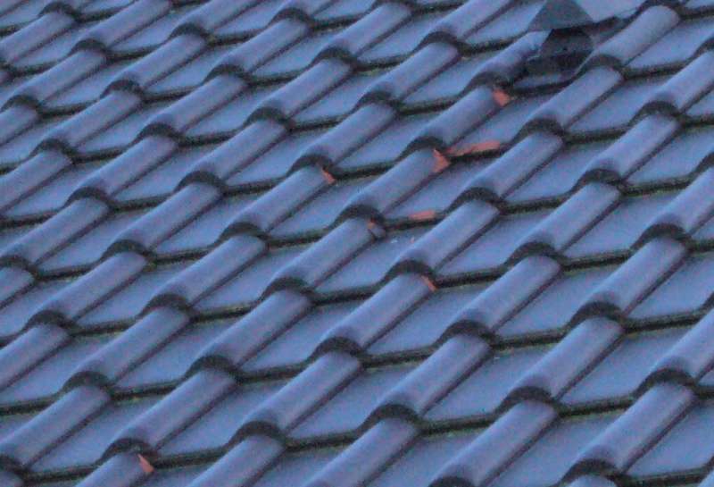

    Hallo liebe Experten,
    wir haben uns für unser im Jahr 2006 gebautes Haus die Tondachziegel "Terra Harmonica" der Firma Pfeiderer ausgesucht: Nun sind uns nach diesem Winter an unzähligen Ziegeln Frostschäden aufgefallen  -  viele Ziegel sind regelrecht zerplatzt.
    Wir haben das Haus schlüsselfertig von einem Bauunternehmer bauen lassen. In der eigentlichen Ausschreibung waren Betondachziegel enthalten und wir hatten uns mit dem ausführenden Dachdecker gegen einen Aufpreis für die o.g. Ziegel entschieden.
    Der Dachdecker war schon vor Ort und hat den Schaden besichtigt  -  der Dachdecker hat dann auch umgehend die Firma Pfleiderer kontaktiert. Nun das Problem: Offenbar wurde die Firma vor Kurzem von der Firma Creaton übernommen. Der Gutachter der Firma Creaton meinte nun, dass Creaton nicht für diesen Schaden haftet, da ja die Firma Pfleiderer die mangelhaften Ziegel hergestellt hat.
    Wer haftet in diesem Fall denn überhaupt?
    • Der Bauunternehmer ja sicher nicht, da wir uns nicht an die Ausschreibung gehalten haben und mit dem Dachdecker etwas anderes vereinbart haben.
    • Die Herstellerfirma der Ziegel offenbar nicht (s.o.).
    • Der Dachdecker vielleicht?
    Wäre toll, wenn uns jemand helfen könnte und einen Rat für uns hat.
    Viele herzliche Grüße und schon einmal vielen Dank!
    Indra Clever Wer ist Ihr Vertragspartner? Creaton mit Sicherheit nicht. Pfleiderer auch nicht. Der Bauunternehmer nach eigenen Bekunden auch nicht. Also bleibt wer nach? ... Bleibt also der Dachdecker. Allerdings versucht der aber alles auf die Herstellerfirma abzuwälzen und sagt, dass ER die Ziegel ja nicht falsch gebrannt hat, sondern die Firma (ehemals Pfleiderer). Er hat ja nur das auf's Dach gedeckt, was er bekommen hat und er hat seine Arbeit fehlerfrei ausgeführt. Und laut seiner Einschätzung müssten wir ein komplett neues Dach bekommen, da ja sonst im nächsten Jahr wieder mit neuen zerplatzten Ziegeln zu rechnen ist. Aber das wird er natürlich nicht machen, wenn er das nicht bezahlt bekommt.
    Wir sind nach wie vor ratlos. Nein nein, so einfach kommt der Dachdecker da nicht raus. Er hat den Ziegel eingedeckt und damit haftet er. Denn er hat den Ziegel ja wohl auch empfohlen, oder? Letztendlich hat er an dem Ziegel ja auch was verdient 🙂 Oder war es gar ein Planungsfehler?
    Frage ist, Gewährleistungsfrist? Oder gar versteckter Mangel? Auf jeden Fall mal nen Baurechtsanwalt aufsuchen. Um die Beratungsstunde beim Baurechtsanwalt kommt ihr nicht herum:
    Der sagt euch ob der Dachdecker in der Haftung ist oder nicht.
    Dass sich der DD mit Händen und Füßen wehrt ist nur verständlich.
    Gruß Oiso Indra,
    das mit dem Anwalt ist so eine fürchterlich zeitverzögende
    Angelegenheit. Der Dachdecker haftet ohne wenn und aber im
    Rahmen der Produkthaftung für die von ihm gelieferten Dachziegel

  12. Erfahrungsaustausch: Gleiches Problem mit Frostschäden
    Das gleiche Problem  -  Frostschäden
    • BAU.DE / BAU-Forum: 1. Bild zu Antwort "Erfahrungsaustausch: Gleiches Problem mit Frostschäden" auf die Frage "Frostschäden Tondachziegel: Ursachen, Reparatur & Versicherung nach Hersteller-Insolvenz?" im BAU-Forum "Dach"
