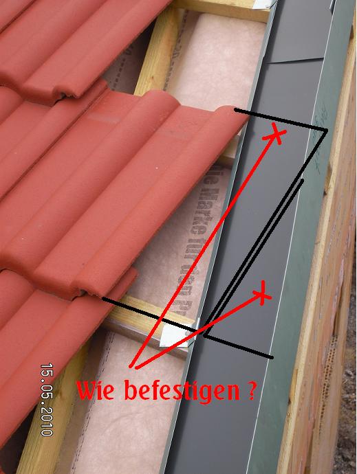

  6. Dachsteinspitzen befestigen: Problem an schräger Außenwand
    Hallo zusammen
    Besten Dank schon gleich an Rüdiger und Monika Berg.
    Im Bauexpertenforum sind einige Bilder auf denen man das Problem sieht. Es geht um die Befestigung der Dachsteinspitzen die durch die schräg laufende Außenwand entstehen.
    Schönen Sonntag
    rentner

    "Kleber" jeglicher Art, haben auf Dächern nichts, aber auch rein gar nichts zu suchen!
    Verjagen Sie solche Dachdecker umgehend von der Baustelle!
    Ergänzungen und Fehlstellen auf Dacheindeckungen können nur mittels ordentlichen Blechverwahrungen (notfalls sogar in Karosserietechnik!) überbrückt werden.
    Viel Erfolg!

    a) man kann und darf Ziegel oder Dachsteine "kleben". Wie sonst würde so mancher Hersteller Formziegel oder -Dachsteine erstellen können?
    Hier würde ich mich an den Hersteller wenden, nach Möglichkeiten fragen und das ggfs. freigeben lassen. Bei Tonziegeln habe ich das mal gemacht und es klappte wunderbar und hält nach über 10 Jahren einwandfrei.
    b) wenn das Bild die Problemzone aufzeigt: es gibt auch halbe Dachsteine. Die müssen dann allerdings mindestens eine Reihe vorher eingedeckt werden, damit der breite Dachstein geschnitten werden kann.
    Die kleinen Stückchen dann entweder bohren (sollte vor dem Schneiden passieren, evtl. mit einem speziellen Fliesenbohrer ohne Schlag) oder mit Ausspitzerklammern gegen Herabfallen sichern, was allerdings noch nichts für die Lagesicherung ist.

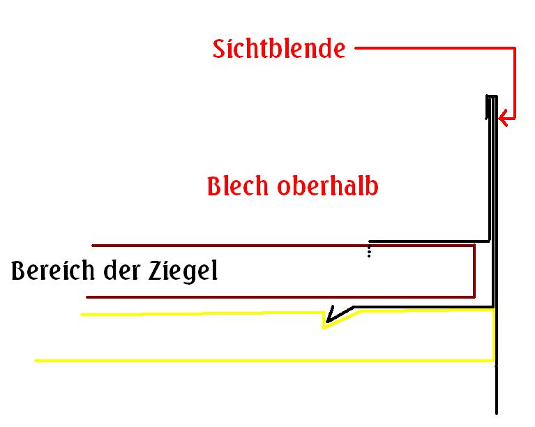

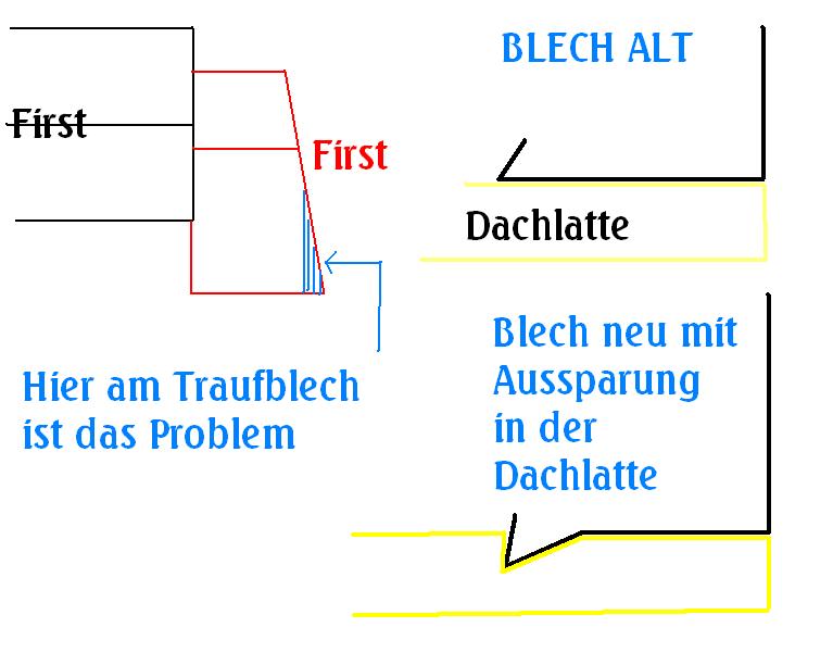

  11. Dachziegel befestigen: Problem an Traufblech-Ecke gelöst?
    Es geht weiter ...
    Hallo
    Besten Dank für die Ratschläge.
    Das Hauptproblem liegt nicht an der Abdichtung, sondern am befestigen der kleinen Ziegelecken über dem Traufblech damit die nicht abrutschen können. Ein neues Problem war die kleine Blechkante am Blech die verhindern soll, dass das Wasser unter die Ziegel nach innen laufen kann. Durch die Kante stehen die Ziegel nach oben. Der Spengler will nun eine Aussparung in die Dachlatte machen und das Blech abkanten damit die Kante nicht mehr über die Dachlatte hinausragt. Siehe Skizzen. Außerdem macht er noch ein zweites Blech über die Ziegel wodurch ca. 90 % des Wassers direkt auf die Ziegel abfließt und das Kehlblech muss nur noch einen geringen Teil aufnehmen.

  12. 🔴 Dachreparatur: Murks am Blech – Wasserablauf beachten!
    Der Murks
    wird immer schlimmer.
    Das mit dem Blech oberhalb mag vielleicht auf der Seite funktionieren, wo das Wasser auf dem Ziegel dann vom Giebel wegläuft. Aber nicht auf der anderen Seite.

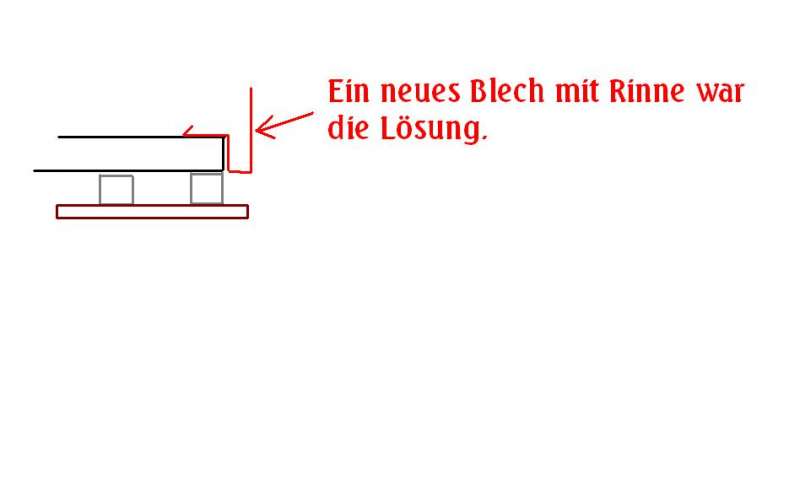

  13. ✅ Dachreparatur: Problem mit Traufblech und Ziegel gelöst!
    Problem gelöst
    Hallo.
    Der Spengler hat die Konstruktionslatte die das Traufbrett trägt um 6 cm nach innen versetzt, die Dachlatten um dieses Maß gekürzt und ein neues Blech mit Rinne montiert. Inzwischen sind alle Verkleidundgsteile montiert und man sieht von der Rinne nichts mehr. Inzwischen hat die Konstruktion einige schwere Gewitter und den Test mit dem Feuerwehrschlauch ohne Schwierigkeiten überstanden.
    HG

    🔧 Zusatzinfo: Im Verlauf der Diskussion wurde das Problem durch eine Anpassung der Konstruktionslatte und des Blechs gelöst, wie im Beitrag ✅ Dachreparatur: Problem mit Traufblech und Ziegel gelöst! beschrieben. Diese Lösung hat sich auch bei starkem Regen bewährt.
    👉 Handlungsempfehlung: Vor der Verwendung von Klebern zur Dachziegel Reparatur sollte die Herstellerfreigabe eingeholt und die Dauerhaftigkeit unter Witterungseinflüssen geprüft werden (siehe ⚠️ Dachziegel Kleber: Dauerhaftigkeit unter Witterung prüfen!). Alternativ sollten Blechverwahrungen in Betracht gezogen werden. Die Lösung im Beitrag ✅ Dachreparatur: Problem mit Traufblech und Ziegel gelöst! kann als Inspiration dienen.
