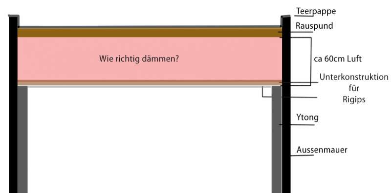

wie kann ich den rosanen schwischenraum richtig dämmen?
es geht um mein Badezimmer welches ich in einen alten fahrrad bzw. Abstellraum gebaut habe.
bis jetzt hatte ich unter die obere holzschicht eine einfache Folie genagelt dann, Steinwolle, eine Unterkonstruktion für die neue decke, Folie, Rigips.
aber irgendwie war das nicht der Hit!
ich hatte komische stellen und habe dann eine Ecke wieder geöffnet und Schwitzwasser festgestellt! *motz*
was kann ich tun? von oben ist alles dicht!
Siehe Bild!

Der vorliegende Sachverhalt beschreibt ein Badezimmer, das in einen ehemaligen Fahrrad- bzw. Abstellraum umgebaut wurde. Der Nutzer hat eine Dämmung des Flachdachs mit einer Folie unter der oberen Holzschicht, Steinwolle, einer Unterkonstruktion, einer weiteren Folie und Rigips durchgeführt. Es wurde Schwitzwasser festgestellt, was auf einen fehlerhaften Aufbau hindeutet.
🔴 Gefahr: Die beschriebene Dämmung ist höchstwahrscheinlich falsch aufgebaut. Die Anordnung der Dampfsperre (Folie) unter der oberen Holzschicht und die zweite Folie vor dem Rigips deuten auf eine unzureichende oder falsch platzierte Dampfbremse hin. Dies führt zu Kondenswasser im Dämmmaterial, was langfristig zu Schimmelbildung, Holzfäule und Bauschäden führen kann.
⚠️ Korrektur: Die Aussage "von oben ist alles dicht" ist irreführend. Selbst wenn die obere Abdichtung dicht ist, entsteht Schwitzwasser durch die warme, feuchte Raumluft, die in die Dämmung eindringt und an der kalten Unterseite der oberen Schicht kondensiert. Eine reine Abdichtung von oben verhindert dies nicht.
➕ Ergänzung: Bei einem Flachdach über einem Bad ist ein korrekter Schichtenaufbau entscheidend. Die Dampfsperre muss raumseitig (unter der Dämmung) angebracht werden, um das Eindringen von Feuchtigkeit zu verhindern. Die obere Abdichtung dient nur dem Schutz vor Niederschlag. Zudem ist eine ausreichende Hinterlüftung oder eine diffusionsoffene Konstruktion notwendig.
👉 Handlungsempfehlung: Der gesamte Deckenaufbau muss fachgerecht zurückgebaut und neu erstellt werden. Beauftragen Sie umgehend einen zertifizierten Bausachverständigen oder einen Fachbetrieb für Dach- und Abdichtungstechnik. Lassen Sie den Aufbau nach den Regeln der Bauphysik (z.B. mit einer raumseitigen Dampfsperre und einer diffusionsoffenen Dämmung) planen und ausführen. Führen Sie keine weiteren Eigenarbeiten durch, da die Gefahr von Folgeschäden (Schimmel, Statik) sehr hoch ist.

Jo, das dürfte eine nicht richtig angeschlossene Luftdichte Folie sein. Warme Luft steigt nach oben (sehrsehr feucht) geht durch die Ritzen, trifft dort kalte Luft und dann kondensierts. Und wenn ich den Aufbau richtig verstanden habe, dann ist er eh grundverkehrt.
Fazit: ein Mal neu bitte und dabei hoffen, dass nicht noch schlimmeres passiert ist. -

Also, die Dampfsperre muss raumseitig sein. So wie ich es verstanden habe, ist die eher "Dachseitig". Dann muss ein Aufbau aus bauphysikalischer Hinsicht gerechnet werden. Frage, was hier keiner weiß, gibt es eine Hinterlüftung? Evtl. kommt man auch ohne aus, das muss gerechnet werden.
Alles in allem, der richtige Weg wäre: ein paar Architekten / Ingenieurstunden opfern. Der sieht sich das an und zeigt die Lösung auf.
Das wird auf jeden Fall billiger, als noch ein Fehlversuch (falls es nicht schon zu spät ist).
Und damit würd ich nicht allzu lange warten. -
