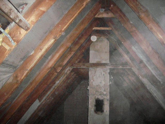

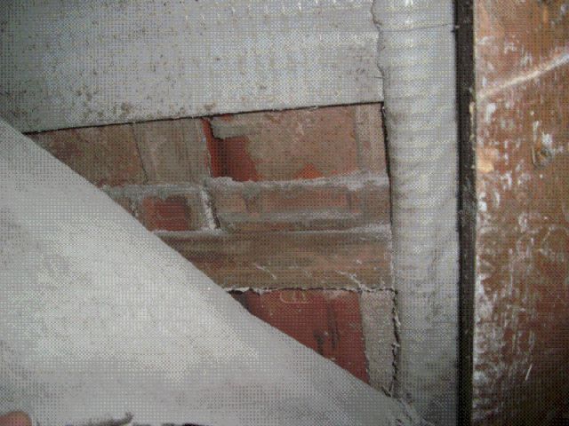

Hallo!
Anbei nun zwei Fotos: Eins ein Gesamtblick ins Dach und ein Foto von der Situation hinter der Plastikfolie. Die Dachpfannen liegen direkt auf der Folie, es sind praktisch nur die waagerechten Latten dazwischen.
Viele Grüße
Andrea -
🔴 Schimmelbildung Dach: Ursachen & Sanierungsmaßnahmen
sieht so aus, als wenn ...
... hier nicht nur die Hinterlüftung fehlt. Schlimmer noch, die Hütte ist nicht luftdicht. Die Qualität der Bilder ist nicht eben berauschend, aber es sieht nach einer sehr deutlichen Schimmelbildung sowohl an der Unterseite der Ziegel als auch an der Unterspannbahn wie auch den Sparren aus. Daran ändert eine Hinterlüftung nichts, aber auch gar nichts.
Bei Ihnen sollten Sie zunächst eine Blower-Door-Test (BDT) mit Theaternebel durchführen. Dabei sollte sich eine Person bei geschlossener Bodenluke im Bereich des Spitzbodens aufhalten. Ich wette, das nach kurzer Zeit der Nebel dort ankommen wird (etwas Geduld brauchen Sie dabei allerdings schon). Wichtig ist nicht die Luftwechselrate, sondern vielmehr bei Überdruck festzustellen, wo die Luft austreten kann. Und da könnte es durchaus passieren, dass entweder innen umfangreiche Maßnahmen erforderlich werden, oder diese von außen erstellt werden müssen. Dabei muss Ihnen bewusst sein, dass von außen nur die zweitbeste Lösung ist. Wird die Luftdichtheit nicht erstellt, so können Sie hinterlüften was Sie wollen, ein positives Ergebnis, außer einer extremen Schimmelbildung, werden Sie nicht bekommen.
Stefan Ibold -
Schornstein Revisionsklappe: Fehlende Klappe als Schimmelursache?
Dachinspektion: Staub, Dreck oder Schimmel? Klärung!
Schimmel?!
Hallo Herr Ibold,
das sieht auf den ersten Blick aus wie Schimmel, ist aber unseres Erachtens kein Schimmel, auch nach Auskunft der fachkundigen Leute die sich das angeschaut haben nicht (allerdings bislang keine Dachdecker). Es ist nur Staub mit Spinnweben und sonstiger Dreck. Es fühlt sich auch alles sehr trocken an.
Die Revisionsklappe fehlt erst seit den Abbrucharbeiten in dieser Woche. Bis dahin war auch das ganze Dach von innen mit Holz verschalt.
Luftdicht ist es in der Tat nicht, spätestens nicht mehr seit wir die Plane an dieser Stelle zum Schauen kaputt gemacht haben.
Aber muss ein Dach von 1989 oder 1990 denn luftdicht sein? Ich dachte solche Maßnahmen würden erst jetzt im Zuge der Dämmmaßnahmen gemacht?!
Vielen Dank
Andrea -
Dachdämmung Spitzboden: Zustand Folie & Latten prüfen!
also,
Schimmel hätte ich jetzt aus der Beschreibung und aus den Bildern auch noch nicht befürchtet und gesehen.
Das untere Dachgeschoss und der hier sichtbare oberer Spitzbogen waren doch bis jetzt überhaupt noch nicht gedämmt, sondern nur verbrettert?!
Ist die Folie denn über dem First geführt geschlossen oder offen?
Wie ist der Allgemeinzustand der 20 Jahre alten Gitterfolie und der Dachlatten? (Die sehen mir nicht aus wie 28 oder 30 mm dick)
Soll wirklich diese kleine Fläche des Spitzbodens als Wohnraum erschlossen werden, oder reicht nicht auch die Dämmung der Decke?
Bilder von der Traufe (Dachrinne und Fußpfette) wären hier hilfreich,
aber letztlich sollte ein Fachmann eine Ausführungsplanung nach Aufnahme des Gesamtzustandes vor Ort machen.
Grüße aus Thüringen -
Kehlbalkenlage: Luftdichtigkeit vor Dämmung prüfen!
nee
der Dachboden muss in der Tat nicht luftdicht sein, aber die Kehlbalkenlage und alles, was darunter angeordnet ist. Und da scheint mir ein Problem zu liegen.
Wenn Sie nun den Dachboden dämmen und innen bekleiden, das Geschoss unterhalb aber nicht dicht ist, dann kann das aus der Decke hinter die neue Dampfsperre gelangen und hochziehen.
DAS also unbedingt vorher abklären.
Diese Art der Unterspannung ist eine PE-Folie, gewebeverstärkt. Die hat allerdings zur eine Zulassung als Unterspannung. Insofern müsste ein Spalt zwischen Unterspannung und Wärmedämmung verbleiben. Dieser müsste dann von der Traufe bis zum First eine durchgehende Schicht bilden und jeweils dort "angeschlossen" sein.
Sieht auf den beiden qualitativ schlechten Bildern wie Schimmel aus. Hochwertige Originale mal zu mir schicken oder selber auf dem Boden sowohl die Unterspannung, die Sparren und die Ziegel prüfen.
Stefan Ibold -
