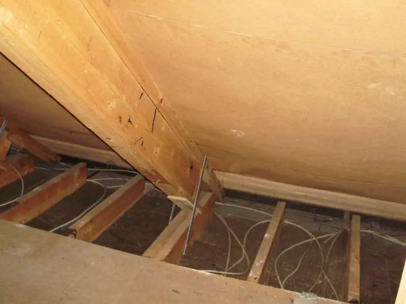

ich habe hier nun schon sehr viel gelesen ... und trotzdem eine Menge fragen ...
ich möchte ein Okal-Fertighaus komplett sanieren ... wegen dem Wetter kann ich natürlich zurzeit nicht an der Außenfassade arbeiten ... deswegen kommt nun zuerst das Dach..
wie man auf meinen Bildern erkennt sieht es eig. noch richtig gut aus ... bis auf die wasserflecken ...
nun zu meinen fragen:
kann ich mit der Dämmung direkt bist an die Holzfaserplatten rangehen? sprich ohne Hinterlüftung?
was wäre der beste Dämmstoff für solch ein Fertighaus? Hanf oder doch lieber stink normales klemmfilz!?
ich Stelle mir den Dachaufbau so vor:
von außen nach innen ...
Dachpfannen ... Lattung ... Holzfaserplatten ... klemmfilz.. Vario km membranfolie (luftdicht verklebt) ... Querlattung rigibs
auch möchte ich den kompletten Fußboden mit der Vario ... luftdicht verkleben.. und alles mit den Dachschrägen/gibelwänden verbinden.
spricht etwas dagegen? bin dankbar für jegliche Hilfestellung!

  2. Luftdichtigkeit Fertighaus: Ölgetränkte Hartfaserplatten?
    manchmal muss ich schmunzeln ...
    manchmal muss ich schmunzeln ganz wichtig "luftdicht verklebt" habe nur leider keinen blassen Schimmer wie das geht *lol-Smiley*
    So und nun ernsthaft: was da zu sehen ist, sind wahrscheinlich die ölgetränkten Hartfaserplatten?
    Ist die Luftdichtigkeit vom EG zum DGAbk. gegeben?
    Sind das Spanplatten auf dem Fußboden?
  3. Winddichtigkeit vs. Luftdichtigkeit: OKAL-Fertighaus Sanierung
    Hallo nochmal, natürlich nicht luftdicht.. winddicht wäre vielleicht der ...
    Hallo nochmal,
    natürlich nicht luftdicht.. winddicht wäre vielleicht der bessere ausdruck!? 🙂
    ölgetränkte hartfaserplatten? ich habe keine Ahnung ... aber hartfaserplatten sind es ganz bestimmt! nun ja, vom eg zum og wird auch alles neu gemacht.. das heißt decken runter ... Vario km ... Lattung ... rigibs
    ich baue die Folie wegen den Schadstoffen ein ... die verseuchten Spanplatten werden entfernt ... ich denke mir einfach das dieser weg leichter und günstiger ist als.. irgendwelche absperrlacke zich mal aufzutragen
    zurück zum Dach ...
    ja ... auf dem Boden sind Spanplatten verlegt ... auch die möchte ich entfernen (da einige eh kaputt sind) ... und einen neuen Fußboden aufbauen ... den ich mir wie folgt vorstelle:
    balken (dazwischen Dämmung)
    Vario km
    Osb-Platten verschraubt
    und eine Schicht Spanplatte oben drauf

    Nein nein ...
    Nein nein luftdicht ist schon richtig. Und nun vergeß erst mal alles, was Dir der freundliche Herr oder die freundliche Dame aus dem Baumarkt gesagt hat.. 🙂 Zur Klimamembran habe ich meine eigene Auffassung ... 🙂
    Die Kunst ist jetzt nämlich, hier die Luftdichtigkeit herzustellen. Angefangen vom Übergang EGAbk.-Außenwand/Decke zu Decke/Sparren.
    Eigentlich musst Du 2 Ebenen schaffen, 1x EG und 1x DGAbk.. Die Folie vom EG durch die Balkenlage an die Sparren ranpfriemeln, vergiss es einfach. Das bekommst du als Laie nicht hin. Abgesehen davon, gehen da Unmengen an Sicrall bei drauf.
    Also verlegst Du die Plastefolie an den Sparren runter bis zur dann neu zur verlegenden OSBAbk. und klebst darauf ab. Und unterhalb der Balkenlage (also Decke EG) dann Folie bis zum Treppenloch und da sauber abkleben.
    aber Vorsicht: Du kannst jetzt nicht wie ein Geisteskranker da alles rausreißen, dann gibt es Aua. Die Spanplatten bilden eine statische Einheit, die man beim rausreißen zerstört. Hier kannst du also nur pö a pö vorgehen.
    Auf dem Fußboden- nachdem die Stöße abgeklebt sind  -  dann keine Spanplatte auf doppeln, lieber Gipskartonplatten, ist stabiler. Alternativ OSB-Platten quasi als Trockenestrich mit Trittschalldämmung drunter. So, und wdenn Du dann nen schönen Fußboden drin hast, schön Plastefolie an den Sparren und Unterkonstruktion dran hast, dann rufste Dir nen Einblasdämmer, der Dir Sparren und Fußboden alles vollbläst. Ein Tag Arbeit, Ende im Gelände. Und kostenmäßig wird es nicht viel teurer, als wennDu sa selbst rumpfrickelst. Aber die Qualität ist eine völlig andere. Wenn du Zellulose nimmst, kannst du die Sparren voll dämmen, da sollte aber aus Gründen der Vorsicht vorher noch mal gerechnet werden.
    Hab ich was vergessen?

    guten morgen, hmm ... ich hatte mir eh gedacht unten ...
    guten morgen,
    hmm ... ich hatte mir eh gedacht unten Raum für Raum zu machen ... wie sie schon sagten alleine wegen der Statik ... ich weiß ja auch das diese Häuser eig. Schrott sind ... aber ich habe das nun mal umsonst bekommen kann man sagen ...
    ehrlich gesagt weiß ich gar nicht wo ich jetzt genau anfangen soll ... der modergeruch ist natürlich inklusive! ich hatte mir gedacht erst oben anzufangen weil ... es dort nicht so moderig riecht (stinkt) ... und weil es schneller gehen würde mit dem ausbauen ...
    das mit den 2 ebenen war mir auch irgendwie klar ... nur wird das wahrscheinlich nur Raum für Raum gehen.. wegen den ganzen Wänden
    im eg sollen die Spanplatten ja mit den ständerwerken verleimt sein!? das wird eine sch ... Arbeit werden die abzureißen ... naja ich dachte mir mittig einsägen und einfach rausbrechen ... natürlich Wand für Wand ... frage: die alte Dämmung von innen erneuern ... oder warten bis Sommer ist und von außen ran?
    zum Wandaufbau im eg dachte ich an folgendes:
    von außen nach innen..
    Silikat Reibeputz
    Armierungsgewebe auf Putzträger Platte 60 mm
    osbplatte
    aufgedoppelte Holzständer (100 mm) mit Holzfaser dämmen
    Vario km (vorher von innen anbringen?)
    osbplatte (vorher von innen anbringen?)
    Installationsebene komplett an allen Außenwänden

    Also, wenn Du auch von innen eine OSBAbk. anbringen willst, brauchst du keine km mehr, da die OSB ebenfalls eine Dampfsperre/bremse/Luftdichtigkeitsschicht darstellt.
    Zum generellen Problem modrig: erst diese Ursache finden! und beseitigen. Sonst läufste Gefahr dass Du halb fertig bist und dann noch mal richtig loslegen kannst.
    btw: auch Außenwände kann man heutzutage einblasen ... 🙂

    also das modrige kommt definitiv von den Außenwänden ... bzw. ...
    also das modrige kommt definitiv von den Außenwänden ... bzw. zieht durch die Steckdosen usw. ins Haus ... da damals wohl mehr oder weniger geschlammt worden ist mit der Dampfsperre ...
    also macht es wohl keinen Sinn zuerst von innen für Luftdichtigkeit zu sorgen.. weil ja das modrige (alte Spanplatten, Dämmung) noch in der Fassade sitzt!?
    und nein ich bin kein ISOVER-Verkäufer 🙂
    ich wollte die Folie überall einbringen wegen den Belastungen von pcb usw. da das zeug ja in allen tragenden teilen Sitz! ist doch bekannt bei den Okal-Fertighäusern aus den 70'ern ... wenn ich nur die Osb drauf schraube ... lauf ich ja Gefahr das in 1-2 Jahren das pcb wieder durchkommt!? ich möchte vor allem richtig sanieren ... und so gut wie alles selber machen ... (Tischler, Zimmermann alles vorhanden) aber da einige sagen mach das so und einige wieder was anderes sagen ... wollte ich mir hier mal eine neutrale Meinung anhören 🙂
    das mit der Einblasdämmung klingt wirklich prima ... da werde ich mich jetzt mal genauer mit befassen ...
