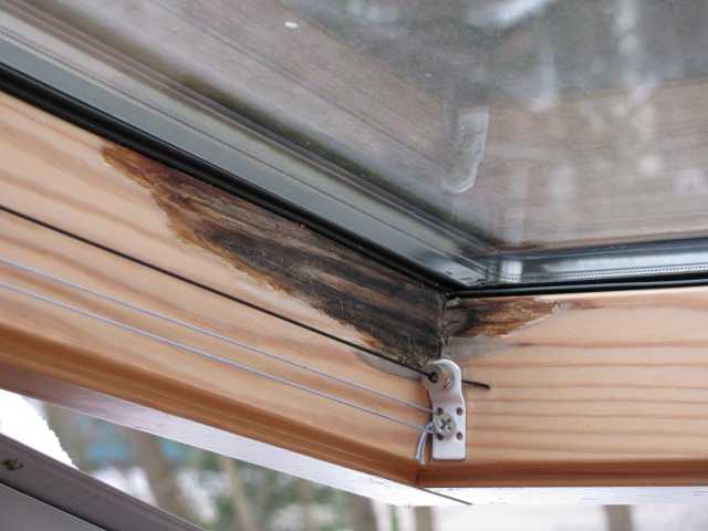

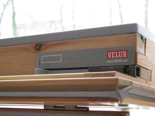

Hallo habe seit einem Jahr mit eieinem meiner Velux ärger.
nur in einer Ecke bei einem Velux von insgesamt 5 in dem Dachraum.
hatte einmal einen Fensterfritzen hier der sagte mir Lüftungsfehler, habe ihm erst geglaubt weiß jetzt aber, dass das Quatsch ist. erstens nur bei einem Fenster in einer Ecke und zweitens wird es irgendwann auch wieder trocken wenn draußen auch trocken ist und wenn es 2 Tage durchregnet ist es ratz fatz wieder feucht in der Ecke.
Fotos habe ich mal 2 mitgeschickt und vielleicht weiß einer von euch rat bevor ich den Velux Kundendienst kommen lassen muss.

  2. Tauwasserschaden am Velux Fenster – Ursachenanalyse
    aus meiner Sicht ...
    ... ein typischer Tauwasserschaden. Da ausgehend von der Scheibe, kann nur hier das Wasser anfallen. Die Scheiben selber sind absolut regensicher eingebaut. Mir ist kein Fall bekannt, bei dem tatsächlich dieser Bereich durch Niederschlagwasser feucht geworden ist. Lasse mich aber gern belehren.
    Bei Regen kühlt üblicherweise die Oberfläche der DDF ab, hier die Scheibe. Herrschen im Raum grenzwertige Luftfeuchtigkeiten und Temperaturen, so kann die Luft im Raum die Feuchtigkeit nicht mehr halten und gibt sie an die Scheibe ab. Diese können die Feuchtigkeit nicht aufnehmen, sondern leiten sie in Tropfenform der Schwerkraft und Adhäsionskraft nach unten ab.
    Neben anderen zum Thema passenden Artikeln, dürft der Link für Sie der naheliegenste sein.

    danke erst einmal für die schnelle Antwort.
    aber, ich bin ja kein Fachmann, aber wenn es ein tauwasserschaden ist der durch Feuchtigkeitsabscheidung an der Scheibe hervorgerufen wurde, müsste ich dann nicht mal irgendwann Wasser an der Scheibe von innen gesehen haben. habe ich aber noch nie die Scheibe war von innen noch nie beschlagen oder es liefen nie wassertropfen an der Scheibe herunter oder ähnliches.

  4. Velux Fenster Test: Gefälle prüfen und Feuchtigkeit messen
    hmm
    machen Sie doch mal Folgendes:
    öffnen Sie den Fensterflügel soweit, dass noch ein geringfügiges Gefälle nach außen vorhanden ist. Dann lassen Sie etwas Wasser auf den Flügel laufen. Schon dort erkennen Sie, ob der Flügel/das Fenster ein einseitiges Gefälle zu einer Seite hat. Wenn dort das Wasser verbleibt, dann überprüfen Sie, ob der Flügel auf der Innenseite mit der Zeit feucht wird. Das können Sie, indem Sie vor dem Versuch ein Löschpapier andrücken und dann während oder nach dem Versuch.
    Beachten Sie aber bitte, dass es sich bei den z.Z. herrschenden Tmeperaturen trotzdem um Tauwasser handeln kann, denn die feucht-warme Innenluft streicht ja an der Scheibe vorbei und kühlt ab.

    Hallo OK werde den vorgeschlagenen versuch mal durchführen ...
    hallo
    ok werde den vorgeschlagenen versuch mal durchführen und mich dann wieder melden.
    zu den extremen Temperaturen: stimmt schon aber es war im Sommer 09 schon genauso wie jetzt im Winter also wenn die Fensterecke mal trocken war weil es 2 Wochen nicht geregnet hatte , dann aber aber mal für 2 Tage regen einsetzte schwuppdiwupp war das Fenster genauso in der Ecke angefeuchtet wie jetzt im Moment.
    gut werde mal testen und mich dann wieder melden.

  6. Velux Fenster: Undichtigkeit durch Gummidichtung im Alter?
    dicht?
    oder nicht dicht?
    in der fuge zwischen Holz und Glas ist ein gummikeder, der sich mit
    zunehmenden alter
    zusammenziehen kann  -  dann ist da ein kleines Loch ..
