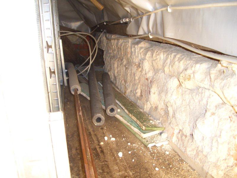

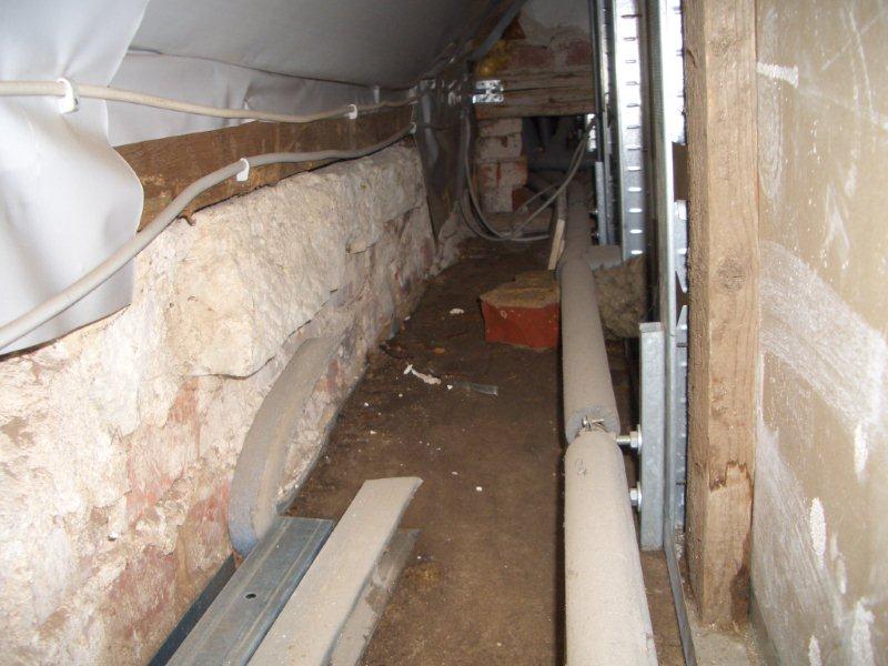

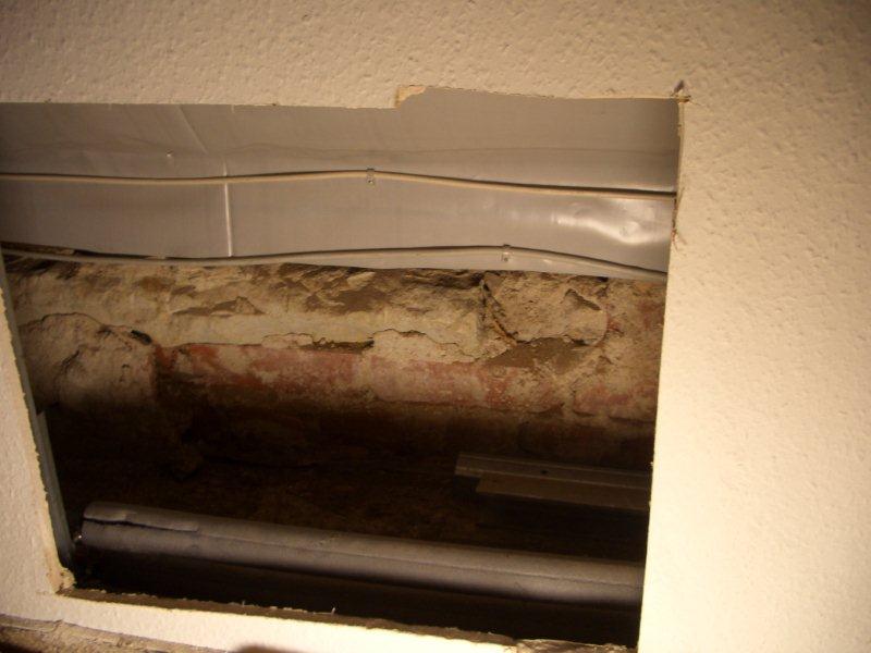

ich habe ein Problem bei dem ich eure Unterstützung benötige.
Ich wohne zurzeit in der Eigentumswohnung meiner Eltern.
Dort ist vor Weihnachten ein Heizungsrohr geplatzt. Bei der Öffnung des Drempels ist aufgefallen das zwischen der gemauerten Außenwand und der Trockenbauwand (breite ungefähr 40 - 50 cm ) keinerlei Dichtung vorhanden ist. In diesem Zwischenraum befinden sich die Heizungsrohre aus Kupfer dir durch den eingetretenen Frost geplatzt sind. Diese sind zwar mit einer grauen Isolierung versehen, aber das hat ja nicht gereicht! Jetzt ist es so das ich meine dass der Zwischenraum nachträglich gedämmt werden muss. Wer das bezahlt ist erstmal dahin gestellt!
Die Hausverwaltung die sich um diese Angelegenheit kümmert, hat einen Bauleiter befragt und der meinte folgendes:
Was die Dämmung im umlaufenden Drempel angeht, ist der Bauleiter der Meinung, dass da alles in Ordnung ist. Wird die Drempelhöhlung zusätzlich gedämmt entstünde die Gefahr, dass der Nullgradpunkt - was immer das auch sein mag - näher in Richtung Wohnung gedrückt wird und die Gefahr besteht, dass Schimmelbildung begünstigt wird.
was meint ihr zu dem Problem? Die Rohre könnten ja immer wieder einfrieren, außerdem ist es arsch kalt in dem Zwischenraum, das merkt man jetzt wo ein Loch in der Trockenbauwand ist.
Ich brauche dringend euren Rat, das sonst wieder alles zu gemacht wird und die Kosten es nachträglich zu beseitigen um einiges höher sind als wenn man es jetzt durchführt.
wäre super wenn Ihr Rat für mich hättet. Wenn ihr noch Informationen zur Beurteilung der Situation benötigt, einfach sagen.
So, nun wäre meine alles klärende Frage ob diese Bauweise 1994 regelgerecht war, oder ob auch schon damals der Drempel ordentlich gedämmt werden musste
