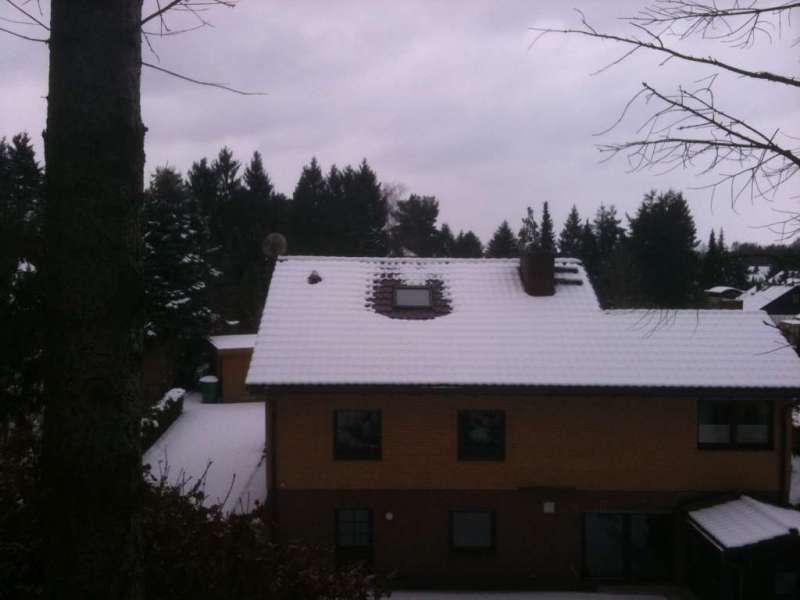

🔴 Dampfsperre Dachfenster: Fehlender Anschluss durch Schnee sichtbar!
und so sieht ein fehlender luftdichter Anschluss von außen aus ...
und so sieht ein fehlender luftdichter Anschluss von außen aus Dank des üppigen Schneefalls kann man auf Thermografie oder Blower-Door-Test verzichten 😉
Arno Kuschow -
