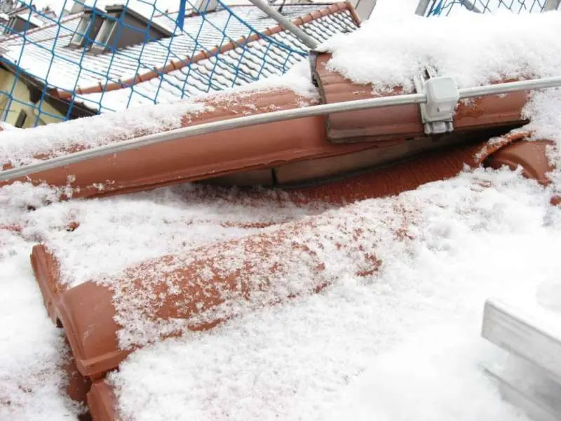

Hallo liebe Experten,
ich bin Baulaie und beteilige mich zum ersten Mal hier am Forum, hoffe aber mich trotzdem einigermaßen verständlich auszudrücken:
Ich habe mein Walmdach neu eindecken lassen mit einer normalen ("gewellten") Dachpfanne. Die Grate des Walmdachs schneiden die Wellen und so liegen die Gratziegel auf den Wellen auf. Im Tal sieht man manchmal das Holz von der Gratlatte von der Seite.
Meist ist aber das Gratband so hochgezogen, dass man das Holz nicht mehr sieht.
Meine Befürchtung ist nun, dass das Holz schaden nimmt, weil es wie ich vermute bei jedem stärkeren Regen nass wird (es sind ca. 5 cm von Gratziegelrand bis zur Gratlatte).
Ist diese Konstruktion fachgerecht? Laut Aussage des Dachdeckers ist es entsprchend den Regeln der Technik.
Ein Foto habe ich auch noch angehängt.
Vielen Dank
Christian

    Als Baulaie ist es verständlich, dass Sie sich Sorgen machen, wenn die Gratlatte durch Schlagregen feucht wird. Eine gewisse Feuchtigkeit kann vorkommen, aber es ist wichtig, die Ursachen und möglichen Folgen zu verstehen, um Schäden zu vermeiden.
    Mögliche Ursachen für die Feuchtigkeit:
    • Undichtigkeiten: Defekte oder falsch verlegte Gratziegel oder ein beschädigtes Gratband können das Eindringen von Wasser ermöglichen.
    • Kapillarwirkung: Wasser kann durch kleine Spalten und Ritzen in der Konstruktion aufsteigen.
    • Kondensation: In seltenen Fällen kann Kondensation an der Gratlatte auftreten, besonders wenn die Dämmung unzureichend ist.
    Mögliche Folgen von Feuchtigkeit in der Gratlatte:
    • Holzschäden: Dauerhafte Feuchtigkeit kann zu Holzfäule und Schädigung der Statik führen. 🔴
    • Schimmelbildung: Feuchtigkeit begünstigt Schimmelbildung, was gesundheitsschädlich sein kann. 🔴
    • Korrosion: Metallteile in der Dachkonstruktion können durch Feuchtigkeit korrodieren.
    👉 Handlungsempfehlung: Ich empfehle, die Dachkonstruktion von einem Dachdecker oder Bausachverständigen überprüfen zu lassen, um die Ursache der Feuchtigkeit festzustellen und geeignete Maßnahmen zu ergreifen. Achten Sie auf eine fachgerechte Ausführung der Abdichtung und Belüftung des Daches.
    Der vorliegende Sachverhalt beschreibt eine typische Gratkonstruktion bei einem Walmdach mit gewellten Dachpfannen. Der Nutzer befürchtet, dass die Gratlatte durch Schlagregen dauerhaft durchfeuchtet wird, da die Gratziegel auf den Wellen aufliegen und das Holz seitlich sichtbar bleibt. Dies ist ein berechtigter Sicherheitsbedenken, da eine unzureichende Abdichtung im Gratbereich zu erheblichen Bauschäden führen kann.
    🔴 Gefahr: Die größte Gefahr besteht in einer dauerhaften Durchfeuchtung der Gratlatte. Wenn das Holz bei jedem stärkeren Regen nass wird und nicht ausreichend trocknen kann, droht Fäulnis. Dies kann die statische Funktion der Gratlatte beeinträchtigen und im schlimmsten Fall zu einem Versagen der Dachkonstruktion führen. Zudem kann Feuchtigkeit in die Dämmung eindringen und Schimmelbildung begünstigen.
    ⚠️ Korrektur: Die Aussage des Dachdeckers, die Konstruktion entspreche den Regeln der Technik, ist kritisch zu hinterfragen. Zwar ist es üblich, dass Gratziegel auf gewellten Pfannen aufliegen, jedoch muss die Abdichtung des Grats durch ein fachgerecht verlegtes Gratband oder eine entsprechende Unterdeckbahn sichergestellt werden. Ein sichtbarer Spalt von 5 cm zwischen Gratziegelrand und Gratlatte ist in der Regel nicht fachgerecht und deutet auf eine unzureichende Überdeckung hin.
    ➕ Ergänzung: Entscheidend ist die Art und Verarbeitung des Gratbands. Ein hochwertiges, diffusionsoffenes Gratband muss so verlegt sein, dass es das Wasser sicher ableitet und gleichzeitig eine Hinterlüftung der Konstruktion ermöglicht. Zudem sollte die Unterdeckbahn im Gratbereich hochgeführt und verklebt sein. Ohne diese Maßnahmen ist die Konstruktion anfällig für Schlagregen. Ein Foto wäre hier sehr hilfreich, um die Situation genauer beurteilen zu können.
    👉 Handlungsempfehlung: Beauftragen Sie umgehend einen unabhängigen Dachdeckermeister oder Bausachverständigen mit einer Vor-Ort-Begutachtung. Lassen Sie die fachgerechte Ausführung der Gratabdichtung prüfen. Bestehen Sie auf einer schriftlichen Bestätigung, dass die Konstruktion den geltenden Fachregeln des Dachdeckerhandwerks (z.B. ZVDH-Fachregeln) entspricht. Zögern Sie nicht, bei Mängeln eine Nachbesserung durch den ausführenden Betrieb zu fordern.
