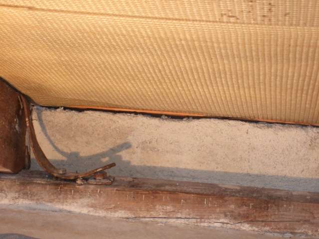

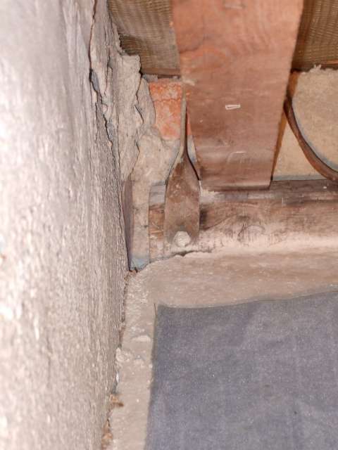

Hallo!
Wir bewohnen ein versetztes Reihenhaus aus dem Jahr 1978. Das Dach wurde (nicht von uns) vor ca. 20 Jahren mit Gipsplatten ausgebaut.
Auf der einen Seite wurde eine senkrechte Wand in Ständerbauweise nach unten gezogen, sodass ein nicht zugänglicher Dachkeil entstanden ist.
Auf der anderen Seite wurde ebenfalls eine senkrechte Wand eingezogen, jedoch noch eine Revisionstüre für den Schornsteinfeger gelassen.
Das Revisionsfenster war von der einfachsten Bauart, ohne jegliche Abdichtungsfunktion. Dieses Fenster habe ich demontiert und das Dach geschlossen (mit noch vorhandenen Ziegeln)
Der zugängliche Dachkeil besitzt eine Untersparrendämmung, die wohl auch hinter den Gibswänden verbaut wurde. Über der Dämmung befindet sich eine recht dicke Kunststofffolie, durchsichtig, die jedoch die Anforderungen an Luftdichtigkeit NICHT erfüllgen dürfte, da insbesondere die Anschlüsse schlampig gemacht wurden bzw. am Rand mit Klebeband, welches nach den viele Jahren nicht mehr haftet.
Im Bereich um das ehemalige Revisionsfenster habe ich die Unterspannbahn ersetzt, die dort vorhanden Dämmung, die schon stockig war, entfernt und auch das Styropor beseitigt, welches auf die Seiten der Dachbalken genagelt war, um den Sparrenabstand auf 62,5 cm zu reduzieren. Hinter dem Styropor waren die Balken feucht, jetzt sind sie wieder trocken.
Vom Baumarkt wurde mir empfohlen: 16 cm Glaswolle ISOVER, dazu ISOVER Vario KM Klimamembran und das übliche Band/Kartuschenmaterial für die Fugen etc.

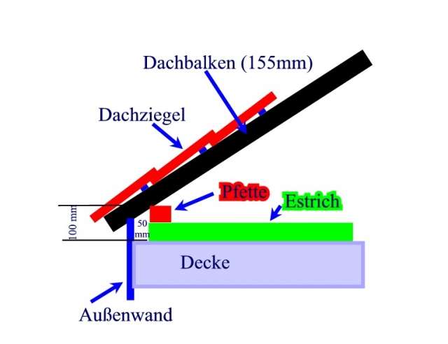

Bei der Vorbereitung der Dämmung ist mir aufgefallen, dass hinter der Pfette ein Luftraum vorhanden ist, der 10 cm tief ist und 5 cm breit. Dass es durch diesen Luftraum kalt reinzog, hatte ich schon bei noch eingebauter Dämmung bemerkt, die diesen Raum NICHT ausfüllte.
Meine Frage ist nun: Soll ich diesen Raum (s. Bild) mit Dämmmaterial ausstopfen/ausfüllen? Oder ist es sinnvoll, diesen Bereich mit Füll/Dämmschaum (z.B. Sista) sorgfältig auszuschäumen? Dies betrifft insbesondere den schmalen Bereich zwischen dem letzten Balken und dem Mauerwerk (s. Bild).
HIntergrund der ganzen Dämmerei ist, dass das Zimmer UNTER dem Dach in der oberen äußeren Ecke recht kalt ist und somit schimmelanfällig.

  2. Dachkeil Dämmung: Ausführung bis hinter die Pfette empfohlen
    unter Vorbehalt ...
    unter Vorbehalt weil ich kann die konkrete Situation aus ein paar Bildern nicht wirklich verantwortlich beurteilen ...
    Dämmung bis hinter die Pfette ausführen und zwar mit der normalen Dämmung die Sie auch für die Schräge benutzen. das gleiche auch für den schmalen Bereich zwischen letztem Sparren und der Wand. Ganz wichtig, dass dann die Dampfsperre vollständig auf der warmen Innenseite verlegt und dicht verklebt wird.
    So wie es sich liest, war der alte feuchte Zustand auf die Folie auf der falschen Seite zurückzuführen ...
