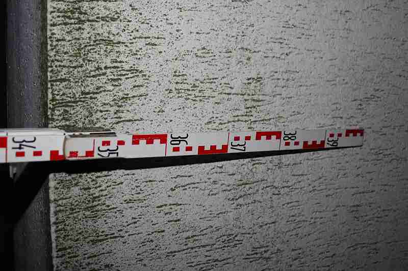

  2. Dachüberstand: Fassadenschutz durch Überstand am Giebel
    Foto von Martin Kempf
    Dachüberstand ist sinnvoll
    Bei völligem Verzicht auf Überstand am Giebel können Sie sich darauf verlassen, dass es keine zehn Jahre dauert, und sie rüsten freiwillig ihr Haus ein und lassen streichen, weil Sie die Verschmutzungen durch Veralgung nicht mehr ertragen können.
    Die Renovierungsintervalle sind im Vergleich zu Giebeln mit 40 cm Überstand mindestens doppelt so hoch, eher mehr.

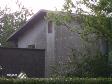

  3. Dachüberstand: Geschmacksfrage mit Konsequenzen für Fassade
    Das ist eine Geschmacksfrage, aber eine mit Konsequenzen ...
    Das ist eine Geschmacksfrage, aber eine mit Konsequenzen. Zur Zeit ist es modern, eine giebelseitige Attika mit Blechabdeckung zu bauen. Letztlich muss es zum Gesamtkonzept des Hauses passen. Einen Bauhauskubus mit einem alpenländischen Satteldach zu versehen wäre sicher gestalterisches Kamikaze.
    Die von Herrn Kempf geschilderten Veralgungsprobleme dürften vor allem auf Gebäuden mit WDVSAbk. und Kunstharzputz auftreten. Bei Verwendung von rein mineralischen Putzen, bei einschaligem Mauerwerk und Verblendervorsatzschale ist das schon nicht mehr so gravierend. Die Blechabdeckung besteht aus vielen Blechen, hat im Übergang zur Ziegeldeckung eine Kehle und ist somit auf die Dauer schadensträchtig, zumal auf und unter dem Dach bei starker Sonnenbestrahlung auch noch unterschiedliche Temperaturen im Blech herrschen. Wenn es aber gut gemacht ist, funktioniert das auch.
    Um eine Verschattung der Giebelfenster zu erreichen, muss der Dachüberstand je nach Himmelsrichtung groß genug sein. Bei einer Südfassade und einem höchsten Sonneneinfallswinkel von 60 ° können Sie selbst ausrechnen, wo die Fenster noch beschattet werden. Für die Räume im DGAbk. dürfte der Dachüberstand außer dem Einfluss der Fenster- / Wandbeschattung kaum messbare Temperaturunterschiede bringen.
    Versuchen Sie sich auf jeden Fall mit Ihrem Nachbarn auf 1 Variante zu einigen. Über 1 Doppelhaushälfte mit und 1 Doppelhaushälfte ohne DÜ werden Sie sich möglicherweise beide ärgern, sobald Sie das Haus von Weitem sehen.
  4. Fassaden-Veralgung: Massivbau ohne WDVS genauso betroffen
    Massivbau ohne WDVSAbk. ist genauso betroffen
    könnte ich Ihnen wunderbare Fotos zeigen. Auch rein mineralisch hilft da nichts, da ist es noch vorteilhafter, wenn die Fassade möglichst glatt und überstrichen ist, weil da weniger Porigkeit der Fassade dem Wasser weniger Aufenthaltsraum bietet ...
    Aber am schnellsten geht es natürlich bei hochgedämmten Häusern ...
    Und erstaunt hat mich, dass im Neubaubereich, Alter ca. 7 Jahre, WDVS mit dickschichtigem Edelkratzpur ungestrichen mit Dachüberstand ca. 20 cm schon jetzt die ersten Veralgungsspuren zu erkennen sind, beginnend etwa einen Meter unter dem Gesims. Und das trotz Edelkratzputz ...

    Herr Dühlmeyer, mal sehen, ob ich Ihnen helfen kann. Zunächst die Antworten auf Ihren Beitrag:
    Zum besseren Verständnis schlage ich vor, wir beschränken uns auf die heute sichtbaren veralgten und bemoosten Fassaden, also auf die 90er Baujahre. Die sind sicherlich nicht aus T7, damit habe ich auch noch keine Erfahrungen. Die Gesetzmäßigkeiten sind aber die gleichen. Nehmen wir also von mir aus einen T14 oder einen PPW2 und eine KS-Wand mit 6-8 cm WDVSAbk., das dürften die am weitesten verbreiteten Bauweisen mit etwa gleichem U-Wert gewesen sein.
    zu 1. : Da der T14 eine um ein mehrfaches höhere Wärmeleitfähigkeit als Styropor oder MiWo hat, leitet er die außen absorbierte Energie in die weiter innen liegende Schicht ab. Die Oberflächentemperatur wird also nach mehrstündiger Sonneneinstrahlung geringer sein als bei 5 mm WDVS-Putz, da die Wärmeleitung durch die Dämmung behindert wird. Meines Wissens ist das der Grund für die Begrenzung der Hellbezugswerte bei WDVS, und nicht der weiche Untergrund. Der ist nämlich bei einem Leichtputz mit Sicherheit weicher als der armierte Klebe- und Armierungsmörtel (Klebemörtel, Armierungsmörtel).
    zu 2. : In der unterschiedlichen Wärmeverteilung im Wandquerschnitt liegt das Geheimnis der unterschiedlichen Oberflächentemperaturen. Dass der Wärmeverlust bei gleichem U-Wert gleich ist, ist richtig, hat aber damit nichts zu tun.
    zu 3. : zum T7 siehe oben. Wenn es die Ziegelindustrie geschafft hat, dass der "Ziegel" die gleiche Masse und die gleiche Wärmeleitfähigkeit wie eine Holzständerwand hat, werden auch gleiche Temperaturverteilungen im Querschnitt herrschen. Das ist aber nicht das, was heute zu sehen ist.
    zum Nachsatz: Dass der falsch ist, räumen Sie doch selbst ein, indem Sie die innengedämmten Bauteile ausschließen. Wenn ausschließlich der U-Wert für die Temperaturverteilung verantwortlich sein sollte, müsste das auch dafür gelten.
    Zum Abschluss noch ein kleines Bildchen, auf dem eine reine Nordfassade zu sehen ist, also nicht die hauptsächlich beregnete Westfassade. Wer ein ähnliches Bild von einem Haus ohne WDVS hat, möge bitte kontern.
    • BAU.DE / BAU-Forum: 1. Bild zu Antwort "WDVS: U-Wert, Wärmeleitfähigkeit und Oberflächentemperatur" auf die Frage "Dachüberstand beim Doppelhaus: Pro & Contra, Notwendigkeit, Kosten & Alternativen?" im BAU-Forum "Dach"
  30. WDVS vs. Ziegelbau: Wärmeleitfähigkeit und Kondensatbildung
    Ach, Herr Traut ...
    Sie haben mit einem einzigen Satz Ihre ganze schöne Kette ad absurdum geführt 😉
    Ich zitiere mal:
    > >Da der T14 eine um ein mehrfaches höhere Wärmeleitfähigkeit als Styropor oder MiWo hat ... <<
    Genau DAS ist der "Trick". Da die Wärmeleitung ja in beide Richtungen funzt, leitet er die Wärme genauso gut von innen nach außen, die Wandoberfläche ist wärmer => ergo weniger Kondensat.
    Quod erat demonstradum.
    Doch, ich vergleiche T7 und WDVSAbk.. Weil der monolithische Ziegelbau heute da angekommen ist, wo das WDVS schon in den 90 ern war.
    Wir können auch gerne (da Sie ihn schon erwähnen) noch den HRB dazu nehmen. Der kann solche K- / U-Werte nämlich auch schon lange.
    Porenbeton sag ich nichts zu  -  das Zeuchs ist mir zu wider.
    Auf ein solches "Horrorhaus" habe ich schon gewartet. Sicher gab es solche Fälle. Aber sie sind die Ausnahme, nicht die Regel. Mir ist in den letzten 25 Jahren meiner beruflichen Erfahrung kein einziger solcher Bau in Realität unter gekommen. Ich kenne nur die immer gleichen (?) Bilder.
    Wie viele Häuser solcher (oder auch nur halb so schlimmer) Güte haben Sie selber gesehen? Und Wie viele WDVS-Häuser, die solches NICHT zeigen?
    Wenn solche Bilder die Regel wären, müssten wir ja lauter "grüne" Neubaugebiete haben.
    Die Innendämmung hatte ich bewusst ausgeschossen, um Ablenkungen mit der hohen Masse der Außenschale zu vermeiden.
  31. WDVS-Fassade: Analyse von Fassadenbildern ohne Wärmespeicherung

    Eckenveralgung Massivbau
    Hier habe ich mal ein Foto von einer Außenecke eines nur schwach beheizten Treppenhauses, Massivbau mit 30er Wänden aus Hlz, 60er Jahre.
    • BAU.DE / BAU-Forum: 1. Bild zu Antwort "Fallbeispiel: Eckenveralgung bei Massivbau-Treppenhaus" auf die Frage "Dachüberstand beim Doppelhaus: Pro & Contra, Notwendigkeit, Kosten & Alternativen?" im BAU-Forum "Dach"
  33. Massivbau: Windrichtung, Baum und Putzausführung beeinflussen Veralgung
    Anmerkung zum Bild ...
    Wenn es die Norfassade ist, dann steht recht dicht westlich, also in der normalerweise Hauptwindrichtung ein großer Baum ...
    Bei der Ausführung habe ich so meine Bedenken: Die Dübelkappen zeichnen sich weder bei mir noch bei meinem Bruder (so) ab. Ich vermute hier einen dicken Putz ... um über die Dübelkappen zu kommen? ... der anscheinend auch noch sehr saugfähig zu sein scheint.
  34. Kunstharzputz: Veralgungsbeschleuniger bei Treppenhaus-Ecke
    @Andreas Lott: Hier mein Erklärungsversuch: Ich wette auf ...
    @Andreas Lott: Hier mein Erklärungsversuch: Ich wette auf Kunstharzputz oder einen entsprechenden Anstrich, den Veralgungsbeschleuniger schlechthin. Wenn es das ungeheizte Treppenhaus eines 60 er-Jahre-Hauses ist, besteht wahrscheinlich auch ein offener Treppenraum zum KG und das Treppenhaus ist im EGAbk. auch im Sommer viel kälter als die Wohnungen. Dann noch durchgehende Hohlräume in den HLZ  -  da zischt die Wärme wie durch den Kamin nach oben ab. Vielleicht ist die Wand auch noch ein bisschen feucht durch Kondensat innen oder eine schlechte Sockelausbildung mit Feuchtigkeitseintrag von außen? Kalte feuchte Wandecke  -  eher Kondensat als auf den beheizten Wänden. Wie sieht der Rest der Fassade aus?
    @Bernhard Furch: Das ist ein Alleebaum, die Straße ist mehrere Kilometer lang und voll mit diesen Bäumen, ohne dass alle Häuser so aussehen. Wie dick der Putz ist, kann ich nicht beurteilen, auch nicht das Material. Dass der Putz saugfähig ist, glaube ich nicht, sonst könnte das Kondensat ja nicht in Tropfenform an der Oberfläche stehen bleiben und so den Nährboden für die Algen bereiten. Ich tippe auch hier auf Kunstharzputz. Zu den Dübeln schreibe ich erst was, nachdem Ralf Dühlmeyer die Veralgungserscheinungen erklärt hat.
  35. Fassaden-Details: Querrillen fördern Feuchtigkeit und Humusbildung
    Ergänzung zum Foto von Andreas Lott: Die tiefen ...
    Ergänzung zum Foto von Andreas Lott: Die tiefen Querrillen sorgen zusätzlich dafür, dass irgendwie anfallende Feuchtigkeit schön lange stehen bleibt und die Schwerkraft ihre trocknende Wirkung nicht entfalten kann. Auf den waagerechten Flächen dürfte sich ohne Sanierung in einigen Jahren eine Art Humussubstrat gebildet haben.
