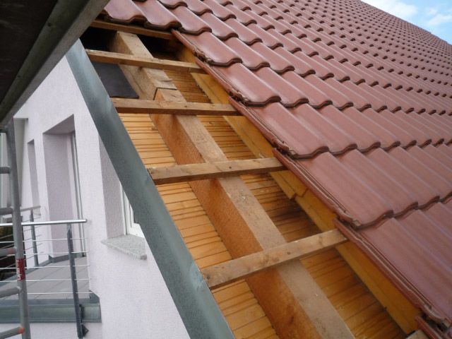

anbei benötige ich Ihren fachlichen Rat.
Hierzu habe ich mir bei regionalen Baustoffhändler und Handwerker bereits erkundigt, jedoch weichen diese weit von einander ab, sodass ich immer noch nicht weiß wie in meinem Fall mit heutigen Wissenstand optimal auszuführen ist.
An meinem Einfamilienhaus (15 Jahre) mit Aufdachisolierung
begann seit längerem an den Ortgängen (zwischen Giebelmauer die Holzschalung die Lasur an der Unterseite abzuplatzen. Verstärkt direkt unter dem Giebel
Grund: Im Dach selbst, endete die Aufdachisolierung (Batisol-Platten) etwa auf Höhe der Gibelkante (der freie überstehende Bereich ist nicht isoliert)
Die Dampfsperre (Baufolie) unter den Isolierplatten ) jedoch wurde ca. 60 cm weiter über die Holzschalung geführt und innen am Ortgang befestigt.
Problem: Auf der Holzschalung wo die Isolierung endet,
kondensiert die Luft unter der Folie, kleine Wassermengen
setzen sich in den Rillen der Holzschalungen ab.
Folge: Schalung ca. 24 mm Holz, das beginnt hier zu modern.
Ein Handwerker empfiehlt die Folie auf Kante abzuschneiden,
damit die Feuchte Luft trocknen kann. Noch keine diffusionsoffene Unterspannbahn einbringen.
Die Wärmeverluste an den Abschlüssen sind nicht messbar.
Die Schalung über den Sommer trocknen lassen,
beobachten, evtl. später (1-2) Jahre die diffusionsoffene Unterspannbahn einbringen und evtl. zwischen Schalung und Abschluss der Isolierung eine Dichtraupe ziehen.
Ein weiterer Handwerker meint, das Dach kompl. abdichten,
indem meine endende (gekappte) Folie mit einer Klimamembran durch verkleben angeschlossen wird. Auf Höhe der Verklebung in einer Breite von 2 cm. die rückseitigen Fräsungen der Holzschalung mit Dichtmasse auffüllen, um eine Transmission zu verhindern.
Die Klimamembran (Bremse) bis zum Ortgang führen und Luftdicht
abschließen. Anschl. auf die Membran den Dachüberstand bis zum Ortgang durchisolieren.
Was soll ich tun?
Besteht nicht die Gefahr bei letzten Vorschlag das
Feuchtigkeit unter der Isolierung eingeschlossen wird?
Mann Sieht nicht mehr hin, und weiß was darunter passiert.
Anbei Fotos zum Thema vielen Dank im Voraus für Ihre fachliche Unterstützung.
Dieter
🔴 KRITISCH: Vor jeglicher Abschlussmaßnahme: Holzschalung auf Trocknung (Restfeuchte < 20 %) und Tragfähigkeit durch Sachverständigen prüfen lassen – aktueller Holzzerfall gefährdet die statische Sicherheit.
🔴 KRITISCH: Keine luftdichte Abdichtung ohne gleichzeitige Sicherstellung einer funktionsfähigen Hinterlüftungsebene – sonst besteht akute Gefahr einer Feuchtefalle mit Schimmel und weiterem Holzabbau.
⚠️ WICHTIG: Die Dampfsperre darf niemals abrupt enden – jeder Abschluss muss bauphysikalisch abgestimmt sein: entweder als diffusionsoffene, winddichte Anschlusslösung (z. B. mit Klimamembran) oder als durchgängige, luftdichte, aber feuchteadaptiv regelbare Ebene.
⚠️ WICHTIG: Keine "selbstverordnete" Trocknungsphase durch einfaches Abschneiden der Folie – ohne nachfolgenden Feuchteschutz (z. B. diffusionsoffene Unterspannbahn) besteht unkontrollierter Feuchteeintrag durch Winddruck und Raumluftdiffusion.

Der vorliegende Sachverhalt beschreibt ein typisches Problem bei der Aufdachisolierung: Die Dampfsperre wurde über die Isolierung hinaus bis zum Ortgang geführt, was zu Kondensatbildung und beginnender Holzfäule an der ungedämmten Holzschalung führt. Die beiden Handwerkerempfehlungen sind grundlegend unterschiedlich und bergen jeweils spezifische Risiken.
✅ Zustimmung: Die Analyse des Bauherrn, dass die durchgehende Dampfsperre ohne dahinterliegende Dämmung zu Tauwasserausfall führt, ist fachlich korrekt. Die Feuchtigkeit kann nicht entweichen und schädigt das Holz.
⚠️ Korrektur: Der Vorschlag, die Folie einfach zu kappen und die Schalung trocknen zu lassen, ist unzureichend. Zwar wird die akute Feuchtigkeit abgeführt, jedoch fehlt dann jeglicher Wind- und Schlagregenschutz für die Dämmung. Die Wärmeverluste sind sehr wohl messbar und relevant.
➕ Ergänzung: Der zweite Vorschlag, eine Klimamembran (variable Dampfbremse) luftdicht anzuschließen und den Dachüberstand zu isolieren, ist grundsätzlich der fachgerechtere Ansatz. Allerdings muss die Hinterlüftung der Holzschalung sichergestellt werden, da sonst Feuchtigkeit aus dem Innenraum in der Konstruktion verbleibt.
🔴 Gefahr: Die größte Gefahr besteht darin, die Konstruktion ohne funktionierende Hinterlüftung komplett abzudichten. Eingeschlossene Restfeuchte oder sommerliche Rücktrocknung aus dem Innenraum können dann nicht mehr abgeführt werden, was zu massiven Schimmelschäden unter der neuen Dämmung führt.
👉 Handlungsempfehlung: Beauftragen Sie einen unabhängigen Bauphysiker oder Energieberater mit der Erstellung eines detaillierten Sanierungskonzepts. Die Lösung muss eine diffusionsoffene Unterspannbahn, eine funktionierende Hinterlüftungsebene und einen luftdichten, aber diffusionsfähigen Anschluss der Dampfbremse an den Ortgang umfassen. Lassen Sie die Holzschalung vor dem Verschließen von einem Sachverständigen auf ausreichende Trocknung und Tragfähigkeit prüfen.
Der Sachverhalt beschreibt ein typisches Feuchtemanagementproblem an der Übergangsstelle zwischen Aufdachisolierung und Giebelabschluss bei einem 15 Jahre alten Einfamilienhaus, bei dem die Dampfsperre (Baufolie) über die Isolierplatten hinausgeführt, aber nicht fachgerecht abgeschlossen wurde.
🔴 Gefahr: Die Kondensation unter der Dampfsperre an der freiliegenden Holzschalung führt zu anhaltender Feuchtebelastung, was bereits zu beginnendem Holzzerfall (Modern) führt – ein gravierendes Risiko für die statische Sicherheit und die Lebensdauer der Dachkonstruktion.
⚠️ Korrektur: Der Vorschlag, die Folie einfach abzuschneiden und auf Trocknung zu warten, ist gefährlich: Ohne fachgerechte Feuchteschutzplanung kann dies zu unkontrollierter Feuchteeintrag aus der Raumluft oder durch Winddruck führen – insbesondere bei fehlender diffusionsoffener Unterspannbahn.
➕ Ergänzung: Die aktuelle Konstruktion verletzt das Prinzip der feuchteadaptiven Schichtung: Eine Dampfsperre darf nicht abrupt enden, ohne dass ein kontrollierter Feuchteausgleich (z. B. über diffusionsoffene Schichten oder gezielte Lüftung) sichergestellt ist – insbesondere im Bereich des Ortgangs, wo Winddruck und Kondensationspotenzial besonders hoch sind.
🔴 Gefahr: Der zweite Vorschlag, die Folie mit einer Klimamembran zu verkleben und den Überstand nachzuisolieren, birgt das Risiko einer ‚Feuchtefalle‘: Bei unzureichender Luftdichtheit oder fehlender Hinterlüftung kann Feuchte unter der Isolierung eingeschlossen und langfristig nicht abgeführt werden – was zu Schimmelbildung und weiterem Holzschaden führt.
✅ Zustimmung: Die Beobachtung, dass die Wärmeverluste an den Abschlüssen nicht messbar sind, ist plausibel – jedoch irrelevant im Vergleich zum dominanten Feuchterisiko, das langfristig teurere Sanierungen nach sich zieht.
➕ Ergänzung: Eine fachgerechte Lösung erfordert eine ganzheitliche Betrachtung der gesamten Dachkonstruktion, einschließlich Luftdichtheitsebene, Dampfdiffusion, Hinterlüftung und Anschlussdetails – nicht nur eine punktuelle Reparatur am Ortgang.
👉 Handlungsempfehlung: Beauftragen Sie unverzüglich einen zertifizierten Energieberater (z. B. nach DINAbk. EN 13384 oder mit Zertifizierung nach BAFA-Richtlinie) oder einen staatlich anerkannten Sachverständigen für Feuchteschäden und Dachkonstruktionen, um eine detaillierte Feuchtesimulation und eine bauphysikalisch abgesicherte Sanierungskonzeption zu erstellen – vor jeglicher Ausführung von Abdichtungs- oder Isoliermaßnahmen.
