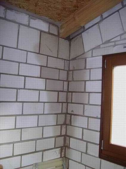

Hallo, mein Gartenhäuschen, mit Kalksandstein gemauert, hat ein Pultdach mit 18 ° Gefälle zum Nachbargrundstück, Gefällelänge: ca. 3,3 m. Die Außenwand steht direkt auf der Grenze, sodass die Wand in eine Attika übergeht und sich vor dieser Attika das Regenwasser sammelt, das zu einer Seite hin durch eine seitliche Attika mit einem Verbindungsrohr zum außen liegenden Regenfallrohr geleitet wird.
Da bei starkem Dauerregen beide Wandecken seit dem Bau des Häuschens vor ca. 3.5 Jahren stark durchfeuchtet sind (s. Foto), stellt sich mir die Frage, ob richtig abgedichtet worden ist. Mir wurde gesagt, dass laut Dachdeckerrichtlinie ausgeführt wurde: 15 cm die Attika hoch bis unter die Blechabdeckung.
Frage: Beziehen sich diese 15 cm Höhe auch auf Pultdächer mit 18 ° Neigung (oder doch nur auf Flachdächer)? Verstopfung des Abflusses schließe ich aus, da Laubfangkorb + Beseitigung von Laub + Kontrolle und Beobachtung meinerseits. Rückstau in Fallleitung schließe ich ebenfalls aus, da Verrieselung im Erdreich bzw. Übergang vom Fallrohr zur Dränleitung nicht abgedichtet ist und spätestens dort das Wasser herauslaufen müsste. (NRW)
Für die richtige Antwort bzw. Auszug aus DachdeckerRichtlinie bin ich dankbar. Alles Gute wünscht Irma

    Ich sehe hier ein Problem mit der Entwässerung eines Pultdachs, das zu Feuchtigkeitsschäden geführt hat. Die Kombination aus geringem Gefälle, Attika und der Positionierung direkt an der Grundstücksgrenze birgt Risiken.
    🔴 Gefahr: Ansammlung von Wasser vor der Attika kann zu Durchfeuchtung des Mauerwerks führen, insbesondere bei Kalksandstein, der sehr saugfähig ist. Dies kann zu Schimmelbildung und Bauschäden führen.
    • Überprüfung der Dachneigung: Ist das Gefälle von 18° ausreichend für eine effektive Entwässerung?
    • Reinigung und Kontrolle des Abflusses: Laubfangkörbe regelmäßig leeren, um Verstopfungen zu vermeiden.
    • Überprüfung der Fallleitung: Ist die Fallleitung ausreichend dimensioniert und frei von Verstopfungen?
    • Abdichtung der Attika: Die Attika sollte fachgerecht abgedichtet sein, um das Eindringen von Wasser in das Mauerwerk zu verhindern.
    • Drainage: Eine Dränleitung im Erdreich kann helfen, das Wasser abzuleiten.
    👉 Handlungsempfehlung: Ich rate dringend, einen Dachdecker oder Bausachverständigen zu beauftragen, um die Situation vor Ort zu beurteilen und geeignete Maßnahmen zur Beseitigung des Feuchteschadens und zur Vorbeugung weiterer Schäden zu ergreifen.
    Der vorliegende Sachverhalt beschreibt eine Feuchteproblematik an einem Pultdach mit 18 Grad Neigung, bei dem die Außenwand auf der Grundstücksgrenze steht und in eine Attika übergeht. Die Entwässerung erfolgt über ein Verbindungsrohr durch eine seitliche Attika zu einem außenliegenden Fallrohr. Die Durchfeuchtung der Wandecken bei Starkregen deutet auf eine unzureichende Abdichtung oder eine konstruktive Schwachstelle hin.
    ✅ Zustimmung: Die Annahme, dass die Abdichtungshöhe von 15 cm an der Attika gemäß der Flachdachrichtlinie (Fachregel für Abdichtungen) für ein Pultdach mit 18 Grad Neigung nicht zwingend ausreichend sein muss, ist fachlich korrekt. Die Flachdachrichtlinie gilt primär für Dächer mit einer Neigung bis 5 Grad, während Pultdächer ab etwa 10 Grad Neigung anderen Regeln folgen. Bei 18 Grad Neigung wäre eine wasserführende Schicht wie Dachziegel oder eine entsprechende Abdichtung mit höherem Aufkantungsschutz erforderlich.
    ⚠️ Korrektur: Die Aussage, dass ein Rückstau in der Fallleitung ausgeschlossen werden kann, da die Verrieselung im Erdreich nicht abgedichtet ist, ist nicht vollständig zutreffend. Auch bei einer offenen Verrieselung kann es bei Starkregen zu einem Rückstau kommen, wenn die Versickerungsleistung des Erdreichs überschritten wird oder das Verbindungsrohr zur Attika nicht ausreichend dimensioniert ist. Ein Rückstau kann auch durch eine unzureichende Gefälleausbildung im Bereich der Attika-Entwässerung entstehen.
    ➕ Ergänzung: Die Ursache der Durchfeuchtung liegt wahrscheinlich in einer Kombination aus unzureichender Abdichtungshöhe und fehlender oder mangelhafter Hinterfüllung der Attika. Bei Pultdächern mit Attika muss die Abdichtung mindestens 15 cm über die Oberkante der Dachhaut geführt werden, jedoch ist bei 18 Grad Neigung die seitliche Führung des Wassers entlang der Attika kritisch. Zudem könnte die Durchfeuchtung durch kapillaren Sog im Kalksandstein oder durch eine fehlende Trennlage zwischen Attika und Abdichtung begünstigt werden.
    🔴 Gefahr: Die anhaltende Durchfeuchtung der Wandecken stellt ein erhebliches Risiko für die Bausubstanz dar. Kalksandstein ist saugfähig und kann bei dauerhafter Feuchtigkeit zu Frostschäden, Schimmelbildung und einer Beeinträchtigung der Standsicherheit führen. Zudem kann die Feuchtigkeit in die angrenzende Dämmung oder den Innenraum eindringen.
    👉 Handlungsempfehlung: Beauftragen Sie umgehend einen zertifizierten Dachdecker- oder Bauwerksabdichter-Sachverständigen mit einer detaillierten Untersuchung der Attikaabdichtung und der Entwässerungssituation. Lassen Sie prüfen, ob die Abdichtung fachgerecht an die Attika angeschlossen ist und ob die Höhe der Aufkantung den Anforderungen für ein Pultdach mit 18 Grad Neigung entspricht. Zudem sollte die Funktionsfähigkeit des gesamten Entwässerungssystems, inklusive des Verbindungsrohrs und der Verrieselung, überprüft werden. Eine nachträgliche Erhöhung der Attikaabdichtung oder die Installation einer zusätzlichen Notentwässerung könnte erforderlich sein.
