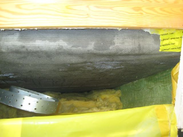

So, habe nun Bilder gemacht und hochgeladen.
Ach ja, habe die Fenster vorher abgewischt. Fensterrahmen und Glas waren mit Wasserperlen bedeckt.

Dachfenster Neubau: Rispenband – Funktion und Anbringung
uiiiiiiiiiiiiiiiiiiiiiiiiiiii
wer hat denn das Rispenband so ordentlich dort abgelegt?

seid Ihr sicher, dass das 1. wärmebrückenfrei und 2. luftdicht gebaut wurde?
Da ist mir unten am Fenster zu wenig WDAbk.. Und vermutlich lüftet bzw. heizt Ihr oben noch gar nicht? Dabei sind die Räume im Wärmeverbund?

siehe PDF
die Isolierung habe ich erstmal entfernt, weil diese ja teilweise klamm bzw. nass war.
vorher (vor ca. einer Woche) war natürlich welche drin.
soll ich da nun welche rein tun, um schlimmeres zu vermeiden?
rispenband? vom Fenster oder ist es Bestandteil des Daches?
Könnt Ihr mir da Sofortmaßnahmen empfehlen?
Woran kann es liegen?
habe eine PDF geuppt, dort sind mehr Bilder drin! siehe Link:
Danke -

Wer hat das Rispenband (Lochband, was da so nutzlos herumliegt) so angeordnet?
Hier geht es nicht mehr um Tauwasser, hier geht es um Statik!

Statik?
Statik?
was muss da gemacht werden?
muss das band auf dem balken sein?
sofortmaßnahmen? was kann ich tun, um dieses Problem zumindest einzugrenzen? Wolle wieder rein?
bitte um Rat! -
Experten-Hilfe: Dachfenster Probleme im Neubau – Telefonberatung
Dachbalken Statik: Rispenband – Position und Funktion prüfen!
Statik?
Statik?
bitte um Rat! -
Statik?
Statik?
bitte um Rat! -
Feuchtigkeit Dachfenster: Ursachenforschung ohne Heizung!
nachtrag2
Grund zur Panik?
hier noch ein paar Bilder
ach ja.. keine Heizung im Raum.
Nur die Bodenluke ist offen, damit warme Luft hochkommt.
Muss ich komplett die Isolierung rausrupfen, alles neu mit Dampfsperre dicht machen?
Bitte dringend um Rat, bekomme (haben ja gerade erst gekauft, Panik) Bin gerade ein wenig klamm, was Geld angeht.
schaden behebbar?
Neue Bilder!
Rau -
Dachboden Ausbau: Kondensation durch offene Luke & fehlende Lüftung
folgende Vermutung: der Dachboden war eigentlich mit geschlossener ...
folgende Vermutung:
der Dachboden war eigentlich mit geschlossener Luke geplant, es konnte (sollte) keine feuchte warme Luft nach oben gelangen. Vielleicht war auch eine Lüftung in der Unterspannbahn. Durch den Ausbau (Dämmung/ Dampfsperre) und die offenen Luke sammelt sich die feuchte Warme Luft aus dem Haus nun oben im Dachboden und kondensiert an den kältesten Stellen (Fenster) im Dachboden (da kommt schon der eine oder andere Liter zusammen). Da hilft nur eine Heizung, ein Luftrockner oder viel Lüften (mit entsprechendem Wärmeverlust). -
