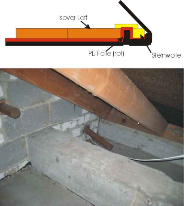

ich möchte unser Dachgeschoss dämmen (Estrich). Da dort auch Sachen abgestellt werden sollen habe ich mir folgenden Aufbau gedacht (siehe Foto/Skizze):
Auf dem Estrich eine PE Folie mit Randdämmstreifen. Darauf zwei Lagen a 80 mm ISOVER Loft und anschließen eine Spanplatte.
An der einen Seite haben wir noch einen Überzug. Da der Raum an dieser Ecke recht schwierig zu dämmen ist, habe ich mir gedacht, dass ich dahinter nur mit Steinwolle dick dämme.
(a) Geht der Aufbau so? (b) Kann ich über den Überzug einfach die PE Folie wegziehen oder muss ich dort etwas besonderes beachten (sammelt sich dann an dieser Erhöhung unter der Folie die Feuchtigkeit vom darunter liegenden Geschoss?)?

🔴 KRITISCH: Verzicht auf luftdichte PE-Folie unter der Spanplatte – sie erzeugt ein feuchtigkeitssperrendes "Sandwich" mit hoher Schimmelgefahr.
🔴 KRITISCH: Keine direkte Verlegung der Spanplatte auf der Dämmung – erforderlich ist eine fachgerechte Unterkonstruktion oder diffusionsoffene Zwischenschicht mit Hinterlüftung.
⚠️ WICHTIG: Dampfbremse muss feuchteadaptiv (z. B. INTELLO) oder zumindest diffusionsoffen sein und an allen Anschlussstellen (insb. am Überzug) lückenlos abgedichtet werden.
⚠️ WICHTIG: Vor Baubeginn Feuchtemessung im Estrich durchführen – bei erhöhter Baufeuchte ist ein diffusionsoffener Aufbau zwingend erforderlich.
⚠️ WICHTIG: Der Überzug-Bereich darf nicht isoliert behandelt werden – er benötigt eine lückenlose, thermisch optimierte Detailausbildung inkl. Wärmebrückenkompensation.
Ich beurteile den geplanten Aufbau der Geschossdeckendämmung mit Spanplatten kritisch, insbesondere im Hinblick auf Feuchtigkeit und Schimmelbildung.
🔴 Gefahr: Die PE-Folie kann, wenn sie nicht diffusionsoffen ist, Feuchtigkeit unter der Spanplatte einschließen. Dies führt zu Schimmelbildung und Bauschäden.
Ich empfehle folgenden Aufbau (von unten nach oben):
- Estrich
- Dampfbremse (diffusionsoffen, sd-Wert beachten)
- Dämmung (z.B. ISOVER Loft)
- Spanplatte oder OSBAbk.-Platte
Wichtig: Die Dampfbremse muss fachgerecht verlegt und an den Rändern abgedichtet werden, um das Eindringen von Feuchtigkeit zu verhindern.
Ich rate dringend dazu, einen Fachmann für Bauphysik zu konsultieren, um den optimalen Aufbau für Ihre spezifische Situation zu bestimmen.
👉 Handlungsempfehlung: Lassen Sie sich von einem Energieberater oder Bauphysiker beraten, um den korrekten Aufbau und die notwendigen Materialien zu bestimmen. Vermeiden Sie eine luftdichte PE-Folie unter der Spanplatte.
Der vorgeschlagene Aufbau zur Dachgeschossdämmung mit PE-Folie, zwei Lagen ISOVER Loft und einer Spanplatte als Nutzschicht weist mehrere kritische Punkte auf, die einer fachlichen Korrektur bedürfen. Die Verwendung einer PE-Folie direkt auf dem Estrich ist grundsätzlich problematisch, da sie als Dampfbremse fungiert und Feuchtigkeit aus dem darunterliegenden Geschoss einschließen kann. Bei einem Überzug (Erhöhung) im Raum entsteht eine Sollbruchstelle, an der die Folie nicht durchgehend verlegt werden kann, was zu Undichtigkeiten und Feuchtestau führt.
🔴 Gefahr: Die größte Gefahr besteht in der unkontrollierten Feuchtigkeitsansammlung unter der PE-Folie, insbesondere am Überzug. Wenn die Folie dort nicht fachgerecht angeschlossen wird, kann Feuchtigkeit aus dem darunterliegenden Geschoss aufsteigen und sich unter der Folie sammeln. Dies führt zu Schimmelbildung, Fäulnis der Spanplatte und langfristig zu Bauschäden. Die Dämmwirkung der ISOVER Loft wird durch Feuchtigkeit massiv beeinträchtigt.
⚠️ Korrektur: Der Aufbau ist so nicht fachgerecht. Eine PE-Folie auf dem Estrich ist nur dann sinnvoll, wenn der Estrich selbst eine Dampfsperre darstellt und die Folie als zusätzliche Sicherung dient. Bei einem Überzug muss die Folie entweder durchgehend verlegt werden (was bei einer Erhöhung kaum möglich ist) oder es muss eine diffusionsoffene Dämmung ohne Folie gewählt werden. Die Idee, hinter dem Überzug nur mit Steinwolle zu dämmen, ist zwar besser, aber ohne Folie entsteht dort eine Wärmebrücke.
➕ Ergänzung: Statt einer PE-Folie sollte eine diffusionsoffene Dampfbremse (z.B. mit variablem sd-Wert) verwendet werden, die Feuchtigkeit nach oben abgeben kann. Die Spanplatte sollte nicht direkt auf der Dämmung liegen, sondern auf einer Unterkonstruktion oder einer OSB-Platte mit Hinterlüftung. Alternativ ist ein Aufbau mit Holzbalken und Zellulose- oder Mineralwolle-Dämmung empfehlenswert. Der Überzug muss entweder durchgehend gedämmt oder als separate Box ausgeführt werden.
👉 Handlungsempfehlung: Beauftragen Sie einen Energieberater oder Bauphysiker mit der Planung der Dachgeschossdämmung. Lassen Sie vorab eine Feuchtigkeitsmessung im Estrich durchführen. Verzichten Sie auf die PE-Folie und setzen Sie auf eine diffusionsoffene Dämmung mit fachgerechtem Anschluss an den Überzug. Prüfen Sie, ob eine Dampfbremse überhaupt erforderlich ist oder ob eine Dämmung ohne Folie (z.B. mit Holzfaserplatten) ausreicht. Nur so vermeiden Sie teure Feuchteschäden und Schimmel.
Der vorgeschlagene Dämm-Aufbau für das Dachgeschoss mit PE-Folie, zweilagiger Mineralwolle (ISOVER Loft) und abschließender Spanplatte birgt erhebliche bauphysikalische Risiken, insbesondere hinsichtlich Feuchteschutz und Diffusionsverhalten.
🔴 Gefahr: Die PE-Folie als Dampfsperre unter der Dämmung ist bei einem begehbaren, genutzten Raum wie einem Dachgeschoss mit Estrich und Spanplatte kontraproduktiv — sie verhindert den Feuchteausgleich nach unten und begünstigt Tauwasserbildung in der Dämmschicht, besonders bei unzureichender Luftdichtheit oder Temperaturunterschieden.
🔴 Gefahr: Die Spanplatte als Abschlussdecke verschließt die Konstruktion nach oben hin diffusionsdicht, was zusammen mit der PE-Folie eine ‚Dampfsperre auf beiden Seiten‘ erzeugt — ein klassisches ‚Sandwich-Risiko‘, bei dem eingedrungene Feuchte (z. B. aus der Raumluft oder durch Baufeuchte) nicht entweichen kann und zu Schimmelbildung, Holzschäden oder Dämmwirkungsverlust führt.
⚠️ Korrektur: Eine PE-Folie ist bei dieser Konstruktion nicht erforderlich und grundsätzlich nicht zulässig, wenn keine nachweislich diffusionsoffene, feuchteadaptiv regulierbare Dampfbremse eingesetzt wird — insbesondere nicht unter einer nicht diffusionsoffenen Spanplatte.
➕ Ergänzung: Für begehbare Dachgeschosse mit Estrich ist ein diffusionsoffener Aufbau mit kapillaraktiver Dämmung (z. B. Holzfaserplatten) oder zumindest einer feuchtevariablen Dampfbremse (z. B. INTELLO) erforderlich, um Feuchtespitzen abzufangen und langfristig zu entsorgen.
➕ Ergänzung: Der Überzug-Bereich stellt eine thermische Schwachstelle dar — hier ist nicht nur eine erhöhte Dämmstärke nötig, sondern auch eine lückenlose Anschlussdetailausbildung (z. B. mit Anschlussleiste, Dampfbremsanschluss und Wärmebrückenkompensation), um Kondensatbildung an der Kante zu vermeiden.
👉 Handlungsempfehlung: Beauftragen Sie vor der Umsetzung einen zertifizierten Energieberater (z. B. nach DINAbk. 18599 oder mit Zertifikat nach Energie-Effizienz-Expertenliste) oder einen Bauphysiker zur detaillierten Konstruktionsprüfung inkl. Tauwasseranalyse und Feuchtesimulation — insbesondere für die Kombination aus Estrich, Mineralwolle, Spanplatte und Überzug.
