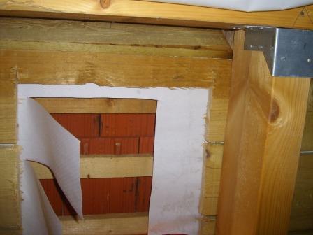

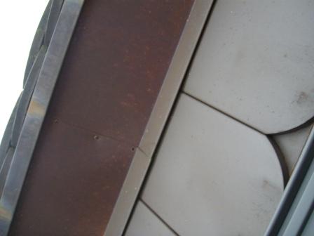

    Hier noch mal ein Bild. Es zeigt ein bereits vorhandenes Fenster rechts unten. Dann eine Ziegelreihe und die Knickverblendung aus Kupfer. Links oben die Ziegel vom Dach darüber. Dieses Fenster ist im Treppenhaus und die Höhe ist OK. Für mein neues Fenster (DGAbk. Bad) möchte ich aber um die Ziegelreihe höher gehen. Was könnte man denn als Isolierung dazwischen legen?
    Das zweite Bild von Innen. oben: Mittelpfette. Darunter der Knick und das untere 60 Grad Dach.
