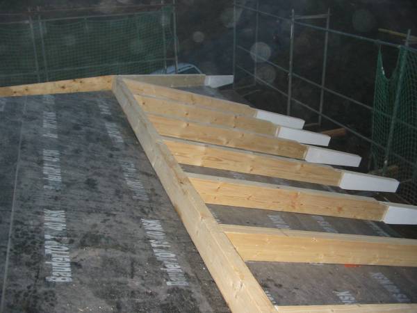

Bei unser selbstgebautes Haus haben wir dann doch verzichtet auf Eigenleistung beim Dach. Es es einfach zu ungewöhnlich und Aufwendig es selbst zu bauen. Bis jetzt sind wir äußerst zufrieden mit den durch der Zimmermann geleistete Arbeit.
Jetzt ist mir aber was aufgefallen, was mir du diesen Beitrag bewegt. Wir bekommen ein Walmdach mit sichtsparren, also mit Aufsparrendämmung. Die von den Architekt Ausgeschriebene Konstruktion ist von Bauder. (
Ist das richtig so? Vielleicht sind die Schrauben nur notwendig bei einem Satteldach. Bei einem Walmdach halten die 4 Seiten sich gegenseitig. Ausführliche Fotos sind zu sehen in unser Bautagebuch:
Natürlich kann ich auch mal den Zimmermann fragen und auch noch der Architekt. Vielleicht kann jemand uns ein Statement dazu abgeben. Das bespart uns vielleicht den Gang zur Architekt, den wir nur bis LPAbk. 7 beauftragt haben. (LP8 nur bei bedarf)

  2. Statik-Check: Aufschieblinge Nagelung – Zulässigkeit prüfen!
    könnte ..
    grad noch zulässig sein. steht inner Statik.
    warum eigentlich Weichfaser + ts40?
  3. Konterlattung vs. Aufschieblinge: Schubanker für Aufdachdämmung?
    Foto von Norbert Basqué
    Sind es denn
    wirklich Aufschieblinge oder ist es nur die Konterlattung, durch die die Aufdachdämmung schubsicher verankert wurde?
  4. Aufsparrendämmung: Statik-Prüfung & Weichfaserplatten-Einsatz
    MLS Ich werde in die Statik nachschauen Das ...
    @MLS: Ich werde in die Statik nachschauen. Das ist aber ein Dickes Dokument, wovon ich nicht viel verstehe. Mal sehen.
    Die Weichfaserplatten gibt es nur im Ringankerbereich, dort wo die Innen und Außenpfetten mit dem Ringanker verschraubt sind. Weiter oben ist nur ts40. (
    @NB: Es betrifft hier (noch) nicht die Konterlattung. Es sind Sparrenstücken (Aufschieblinge?) oben auf den Sichtsparren, damit das Dach von Außen gesehen schön dünn und Filigran aussieht.
    Schon mal Herzlichen Dank für die Reaktionen.

    der Dachüberstand Trauf- und Giebelseitig (Traufseitig, Giebelseitig)? Wie weit greifen die Aufschieblinge in die statisch tragende Konstruktion ein.
    Je größer der traufseitige Überstand um so höher müssen die Aufzugskräfte der Befestigung der Aufschieblinge sein. Ein Sparrennagel hat eine zulässige Belastung auf Herausziehen von 1,54 kN; also nicht so besonders viel.
    Ich würde mich auf jeden Fall beim Ersteller der Tragwerkplanung (Statiker) über die korrekten Befestigungsmittel informieren. Für den Anwendungsfall gibt es mit Sicherheit keine Typenstatik.
  6. Aufschieblinge: Glattschaftige Nägel – Anti-Wippschaukel-Effekt!
    besseres Bild ...
    glattschaftige Nägel nicht für dauernden Zug, Nachweis "anti-wippschaukel-Effekt" mit
    ungünstigsten lastkombinationen für (afair) 1,5-fache Sicherheit ... et voila 🙂

    @MLS: Das von Ihnen erwänte Foto zeigt die Aufschieblinge, bevor die überhaupt befestigt waren.

  11. Bauder TS40: Wasserführende Schicht & Schrauben-Einsatz erklärt
    Architekt sagt:
    Die Wasserführende Schicht ist das Bauder TS40. Darauf kommt die Dämmung, Dann die Lattung und die Konterlattung. Das untere Teil vom Oberen Dach unterliegt laut Statik nicht das Bauder-System. Das obere Teil vom Oberen Dach allerdings schon. Dort kommen dann auch die lange Schrauben zum Einsatz. Die Aufschieblinge werden gehalten duch Eckprofile am obere Querbalken. (noch nicht zu sehen auf den Fotos)
    Damit ist alles noch in beste Ordnung. Ich war ein wenig voreilig.
