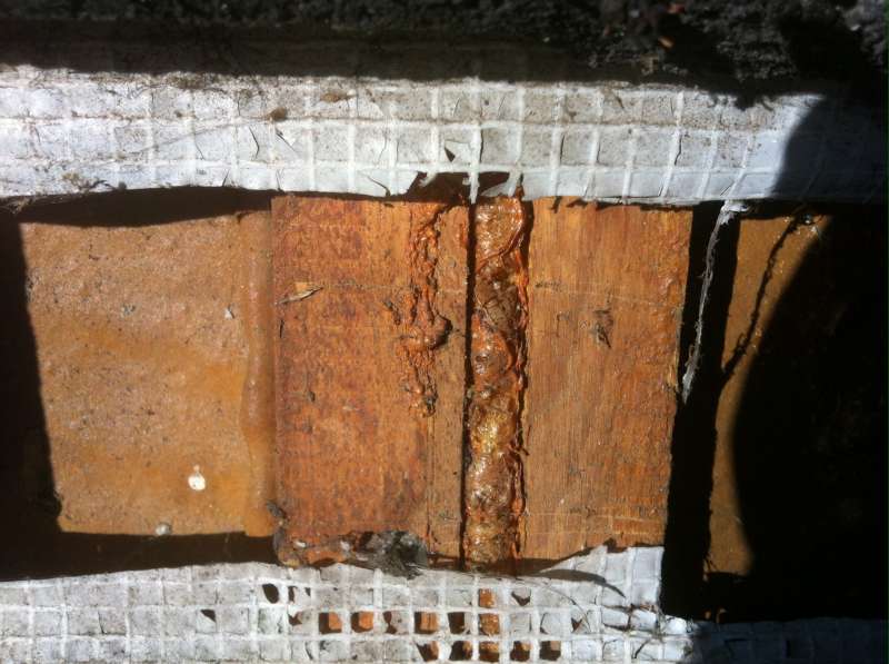

Beim zweiten Pultdach kann ich etwas mehr aufführen Dachziegel, Unterkonstruktion, eine Weiße schon leicht bröckelnde Folie, dann kommt dieser Schaum und von der Innenseite sieht man wieder nur die Spanplatten! Der Schäum ist ca. 6-7 cm dick.
Meine Frage um was für einen Aufbau könnte es sich hier handeln? Was ist das für Schaum, was für eine Dämmleistung kann man hiervon erwarten Macht es Sinn eine weitere Dämmung und Dampfbremse zu installieren? Kann noch eine Unterkonstruktion für die Rigipsplatten angebracht werden?

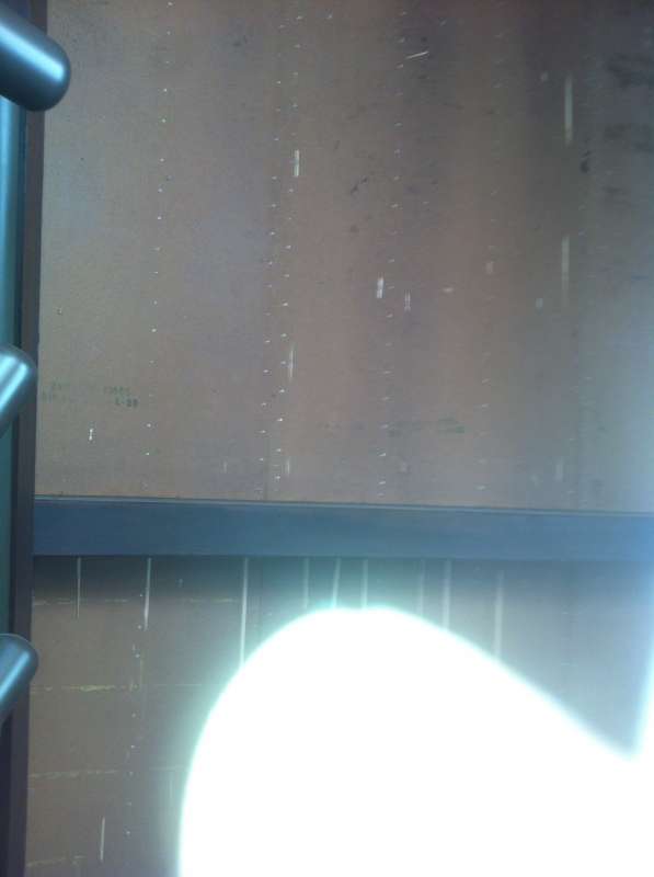

Die angehängten Bilder zeigen die Sicht von unten auf die Spanplatten unter dem ersten Pultdach, die Platten liegen auf Querbalken und sind alle 40 cm vernagelt so hat es den Anschein, der Balken und die Draufsicht vom zweiten Pultdach, man sieht die weiße Folie und den Schaum.
