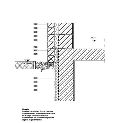

KS/KSV Mauerwerk: Wandaufbau mit Auskragung
Den KSL / KSV ...
Den KSL / KSV mauert man bündig mit der Kellerdecke / BPL. Der gesamte Wandaufbau, bestehend aus Dämmung, Luftschicht und Verblender kragt aus, sodass die WFL dadurch nicht beeinträchtigt wird. Zugegeben, ist diese High End Lösung ist nicht die billigste - aber wer will schon billig bauen.

KS Bündig Mauern: Kritik an Planung & Ausführung
Was "MAN" macht lasse ich mal dahingestellt
aber das man KS bündig Bopl. mauert ist aus mehreren Gründen absolut falsch.
1. bei nicht unterkellerten Gebäuden fehlt somit der Verblendschalenaufstand der mittels teurer Konsolen hergestellt werden müsste.
2. Im Keller halte ich die 17,5 für sowas von blanke Laientheorie weil die Aussteifung gegen Erddruck enorm wäre.
Im weiteren würde dann die tragende EGAbk. Wand versetzt zum KG MW stehen oder siehe 1.
Nicht zu vergessen die hier unnötige Kantenpressung am Aufstand des tragenden Mauererkes welche idR. der Grund für den Bopl. Überstand und die Hohlkehle ist.

KS Exot: Verblendaufstand mit Konsolen & Kosten
Sag ich doch
Exot im Neubau mit Aufstandskonsolen für den Verblender. Nichts anderes ist dort dargestellt. Mal die Preise für die Konsolen anfragen dann verschwindet das Detail auch schnell wieder. Dazu noch Entwässerung des verblendschalenzwischenraumes nach unten in einen Entwässerungsstreifen ...
Exot eben ... -
Entwässerung: Aufstandskonsolen & GOK-Lösung
Entwässerung
ist hier aber über GOK, habe ich gerade gesehen. Nur ist das bei den Aufstandskonsolen so kaum möglich. Die Entwässerung ist dann idR. noch mindestens 2 Schichten höher. -
Konsolenpreis & Wohnflächengewinn durch schlanke Wände
Konsolenpreis liegt..
... bei ca. 90.-- € / lfm. Fassade. laut Marktführer in Deutschland. Bin ich etwas pfiffig, dann lass ich diese beim Schlosser nachbauen. Bei angenommener Hausabwicklung von 2* (10,0+8,0) sind das rd. € 3.200.-- zzgl. Montage. Im Gegenzug gewinne ich bei Wandaufbau ab KS (0.06+0,05+0,115) Dämmung, Luftschicht, Verblender bei der angenommenen Hausgröße (37 m * 0,175 m) rd. 8 m² mehr Wohnfläche im EGAbk. - mein Vorschlag. Klar ist, dass die Herstellung dieses Wandaufbaus nicht zu den Billigkonstruktionen zählt. Mir ist allerdings unklar, warum gerade Sie als Maurermeister diesen Wandaufbau - m.E. der Klassiker - verteufeln. Ihre Branche lebt ja schließlich davon. Ich komme aus Süddeutschland und dort hat man schon in den frühen 80 ern derartige Außenwände hergestellt. Also von Exoten keine Spur. Ein Exot ist für mich persönlich die Billigbauweise - Styroporschalungssteine o.ä. - eine Kreation der Industrie um ihre Häuser an kapitalschwache Familien/Erwerber zu veräußern. Und wenn wir gerade schon dabei sind: parallel werden Finanzierungen > 100 % für diese Zielgruppe von den Banken angeboten, ob dann die Hausbesitzer nach 5 Jahren in den Zwang gehen interessiert im Prinzip keine Sau. sorry, musste ich einfach mal loswerden. Zu meiner "Terrarium These": einfach mal in ein Musterhaus aus Styropor/Beton mit Kunststofffenstern gehen und mal tief durchatmen - für Asthmatiger übrigens der Super Gau.
Gruß aus Berlin,
AK -
Verblendaufstandskonsolen: Zulassung & Bauvorschriften
Pfiffig?
eher nicht. Die Verblendaufstandskonsolen brauchen eine Zulassung! Hier Zulassung im Einzelfall die der Schlosser sicher nicht nachweisen kann und will! Wie der die Edelstahlbleche zur Aufnahme derart passgenau auslasern oder Stanzen will frag ich mich auch noch aber sei es drum!
im übrigen gewinne ich keine Fläche mit der Konstruktion da die Gebäudeeinmessung oberirdisch geschieht und dadurch der Keller sinnfrei umlaufend an jeder Seite ca. 23 cm kleiner wird : o)
Asthmatiker? Ja bestimmt, wer in der Familie Mitglieder hatte die an der Krankheit verstorben sind weiß um die Krankheit und auch das die Aussage hier auch falsch ist.
Das mit den verfüllten Dämmstoffelementen hat hier auch gar nichts zu suchen da diese hier nicht hinterfragt waren. ebenso wenig das Finanzierungsgebaren von Bausatzvermittlern. -
Wohnflächenreduzierung durch Wandaufbau: Baugrenzen beachten
völlig falsche Diskussionsgrundlage
entweder gibbet Baugrenzen durch Abstandsflächen oder Baufenster oder nicht.
Wenn ja, musste deine Bude halt 6x12 m bauen, und da ist es schon hochgradig interessant, ob du nen 40er (am Schlanksten wäre 15 + mind. 12 + 2 + 12 also gleich 41 cm) oder 27 cm Wandaufbau hast.
12 m x 2 x 2,5 x 13 cm = 7,8 m²! Wohnflächenreduzierung.
Sonst wie R. Bachmann
Gruß Christian -
Selbermacher: Kimmschicht anlegen & Kostenaufwand
vergessen
und für ein Selbermacher brauchst du dann doch jemanden, der die Kimmschicht anlegt. 11 €/m x 40 m x 3 Geschossen = 1320,- €.
Obs dann noch lohnt? Und der Stein ist mit Sicherheit auch eine ganze Ecke teurer.
Gruß Christian -
Betonfassade vs. Zweischaliges MW: Küchenschränke & Kosten
es ging darum ...
es ging darum ob der Bauherr besser mit Betonfassade oder zweischaligem MW fährt. Nach wie vor bevorzuge ich "meine Variante". Wenn ich mir vorstelle - beim aufhängen der Hängeschränke in der Küche - ständig die Armierung anzubohren, Hilfe!
Das Argument von RB mit den Konsolen und der Zulassung sehe'ich ein, die Mehrkosten für einen hochwertigen Wandaufbau würde ich dennoch in Kauf nehmen. KS Verblender - Sichtmauerwerk, hmm / herrlich! Mal Hand aufs Herz Leute, Kosten hin oder her, da freut sich doch jeder Maurer wenn er vorbeifährt und das Ding sauber abgeliefert hat, oder?
Gruß aus Berlin,
AK -
