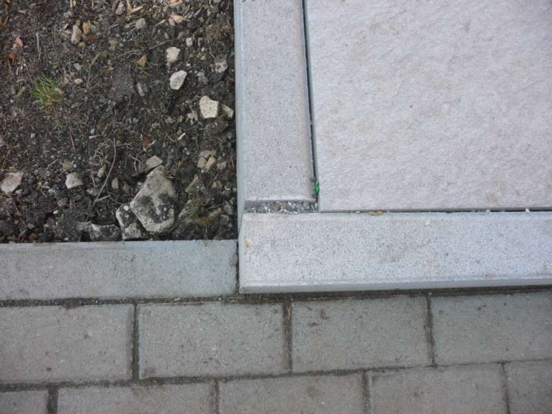

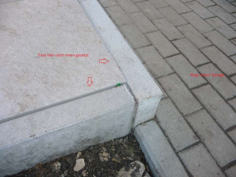

Guckst Du hier ...Ich habe mir kürzlich von einer Baufirma eine Terrassenfläche, einen Stellplatz und einen Weg neben meiner Garage erstellen lassen. Alle Flächen sind mit Betonrandsteinen (1 mx8 cm) eingefasst. Also die Sorte Randsteine, die auf einer Seite eine ausgeprägte 45 ° Fase aufweist. Nun sorgt leider genau die besagte 45 ° Fase für Unstimmigkeiten zwischen mir und der Baufirma. Beim Stellplatz und dem Weg neben der Garage ist die Fase vom Belag weg gesetzt. So, dass es eine schöne abgeschlossene Fläche mit Schräge nach außen gibt. Bei der Terrassenfläche ist die Schräge der Randsteine nach innen zur Fläche gesetzt, was für mich keinen Sinn ergibt.
- Während der Erstellung habe ich die Firma informiert das ich die Fläche mit Feinsteinzeug Terrassenplatten 60x60x2 belegen will. Also potentielles Fugenmaß eher gering.
- Da ich meine Platten höhenbündig mit den Randsteinen legen will ergibt sich mir durch die Fase zur Platte hin eine unschöne Schmutzfangrinne
- Platten liegen im Splittbett, also scheidet Fugenmörtel aus.
- Zusätzlich störend ist das die Terrasse, die am Haus ansetzt, absolut eben - sprich ohne Gefälle ausgeführt wurde. Kann man machen wenn das Fugenmaß groß genug ist. Bei Feinsteinzeug also auch eher nicht der Fall

Die Fase gehört zum Belag gedreht.
Sie werden - bis auf ganz, ganz wenige Ausnahmen- keinerlei Infos und Fotos von Herstellern finden, wo die Dinger anders herum eingebaut worden sind.

Fase zum abgesenkten Bereich
Fase zum abgesenkten Bereich -

Na das ist aber kein zutreffender Vergleich von Herrn Zänkert!
Es ist für mich unerheblich wie lange es welchen Baustoff schon gibt und was zusammen passt. Bei Auftragserteilung war klar definiert das eine erhabene Terrassenfläche entstehen soll. Zu dem Zeitpunkt standen als Belag entweder Betonplatten oder eben die Feinsteinzeugplatten zur Diskussion. Ausgehend von diesen Informationen ist es mir schleierhaft wie man die Einfassung so hat ausführen können.Also Topfeben und nicht augenfällig.
Wenn zwei Belagtypen zur Wahl stehen sollte ich doch annehmen dürfen, dass das Grundgewerk für beide Möglichkeiten zu passen hat. Selbst wenn ich Knochensteine gelegt hätte wäre ein Gefälle nicht störend gewesen. Zwar nicht nötig, aber auch nicht falsch.
Schauen Sie sich bitte noch mal das Bild und die Beschreibung genau an. Karsten Zänkert hat das schon so erfasst, wie ich das sehe. Mit filigraner Arbeit hat das nämlich nicht viel zu tun. Nur eben damit den gewählten Baustoff sinnvoll einzusetzen. Bordsteine in Form von Hochborden, die beispielsweise einen Gehweg abgrenzen, sind halt - sofern der Gehweg höher liegt - mit der Rundung vom Gehweg weg bzw. auf der von der Gehweg abgewandten Seite einzubauen.
Es ist ja schon logisch was der Fragesteller gerne gehabt hätte und was davon selbstverständlich auch besser oder am besten aussieht aber das war ja nun einmal jetzt nicht die Frage.
Ich würde das auch nicht so haben wollen.
ach so, und natürlich sowieso klar, dass ein Gefälle vom Haus weg existieren bzw. angelegt worden sein muss, sodann regelgerecht gearbeitet werden soll.
