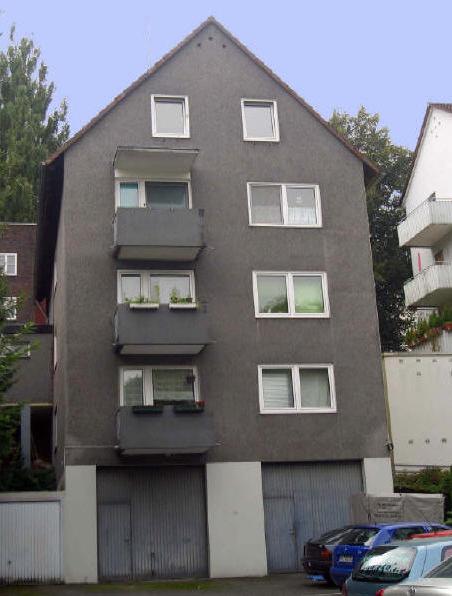

Wie kann man feststellen, dass es sich um eine Balkonplatte handelt, diese tragfähig ist und somit zum Ausbau als Balkon dienen kann?

🔴 Balkonplatte: Tragfähigkeit – Fahrlässige Annahmen & Risiken!
Davon auszugehen, dass die Platten identisch sind, halte ...
Davon auszugehen, dass die Platten identisch sind, halte ich für grob fahrlässig. Vielleicht findet sich im Archiv der Bauaufsicht oder Gemeinde noch die Statik, im besten Fall Bewehrungspläne, oder Sie lassen einen Belastungsversuch machen. Letzterer wird allerdings recht aufwändig werden, da über das Verhältnis der auftretenden Durchbiegung zur aufgebrachten Last Rückschlüsse auf die Stahldehnung und -Spannung gezogen werden. Hierzu sind Voruntersuchungen und teure Messtechnik nötig. Alles andere wäre m.E. Rätselraten. -
