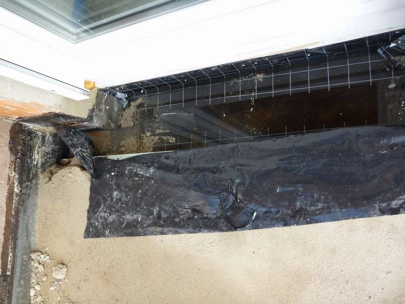

Hi Experten,
habe Probleme am Rohbau:
1. Wasser in der (Ziegel-) Hauswand seitdem der Estrich eingebaut wurde.
2. Wasser steht zwischen XPS und dem Rohbeton.
Balkon aus Stahlbeton mit Iso-Korb. Der Beton ist etwa eben, hatte zumindest kein Gefälle zum Haus hin.
Über dem Balkon ist ein Dachüberstand von ca. 1 m. Darunter eine Terrasse.
Darauf von unten nach oben:
1. geflämmte Wanne aus Aluminium-kaschierten Bitumenbahnen (Notabdichtung genannt). Türanschluss mittels Kunststoff-Klebebahn
2. (grünes) XPS 5 cm beidseitig mit ca. 2 mm tiefen Fugen
3. Folie
4. Gefälleestrich zu 2 Aussparungen in den Brüstungsmauern in den jeweiligen Außenecken.
Bevor nun die 2. Dichtebene aufgeflämmt werden konnte hat es stark geregnet und Wasser ist in die Wand gelaufen und kommt seitlich am Balkon über dem Rohbeton heraus.
Herkunft ist eindeutig Regen auf den Estrich und kein Schlagregen gegen die Wand. Heute haben wir den Estrich entlang der Wand aufgestemmt und folgende Situation gefunden:
1. Der Estrich und die Folie sind trocken.
2. Die Flämmwanne ist am Wandanschluss nur ca. 10 cm hoch, liegt unter der OK Estrich und ist undicht, wie wir mit mehreren Eimern Wasser feststellen konnten. (Ist aber hier nicht das Problem und wird in jedem Fall korrigiert.)
3. Unter dem XPS steht Wasser, das ofensichtlich zur Wand hin drückt.
Nun meine Fragen:
1. Ist der Einbau des XPS unter dem Estrich überhaupt richtig gewesen? Sollte ich alles wieder herausreißen und den Gefälleestrich ohne XPS direkt auf die Flämmwanne legen?
2. Wenn die obere Abdichtungsebene auf dem Estrich fertig ist, wird vermutlich kein Wasser mehr in Richtung XPS laufen aber wird das jemals wieder trocken?
3. Kann es sein, dass das Estrich-Gewicht die XPS-Platten so zusammendrückt, dass die "Drainagefugen" keine Wirkung mehr haben und sich trotz ebenem Rohbetonboden das Wasser staut?
4. Die Flämmwanne wurde parallel zur Hauswand verlegt (d.h. die Überlappungszonen, die ja die doppelte Pappdichte haben versperren den Ablauf des Wassers unter dem XPS). Entspricht das dem üblichen Vorgehen?
Herzlichen Dank für Profi-Rat!

    🔴 KRITISCH: Sofortige Entfernung von Estrich, XPS und Folie erforderlich – eingeschlossenes Wasser erzeugt hydraulischen Druck und führt zu dauerhafter Durchfeuchtung von Wand und Beton.
    🔴 KRITISCH: Flämmwanne muss mindestens 30 cm über OK Estrich bis in die Wand integriert werden – die aktuelle 10 cm hohe, parallel verlegte Wanndichtung ist konstruktiv und normativ unzulässig (DINAbk. 18531).
    🔴 KRITISCH: Keine Sanierung ohne vorherige Trocknung der Bausubstanz – wasserbelastete Ziegelwand und bewehrter Beton dürfen nicht mit neuer Dichtung abgedeckt werden, da dadurch Schimmel, Korrosion und Frostschäden beschleunigt werden.
    ⚠️ WICHTIG: XPS unter Estrich ist nur zulässig bei nachweislich funktionierender Drainage und mindestens 2 % Gefälle – in der vorliegenden Konstruktion ist es als wasserdichte Sperre wirksam und damit fehlerhaft.
    ⚠️ WICHTIG: Alle Abdichtungsarbeiten sowie Anschlüsse an Hauswand, Tür, Ecken und Aussparungen müssen durch einen zertifizierten Fachbetrieb nach DIN 18531 und unter Aufsicht eines Sachverständigen für Abdichtungstechnik erfolgen.

    Der vorliegende Sachverhalt beschreibt eine typische, aber kritische Situation im Balkon-Rohbau: Wasser ist nach Regenfällen in die Hauswand eingedrungen und steht unter dem XPS-Dämmstoff auf der Rohbetondecke. Die Ursachenkette ist komplex und erfordert eine fachgerechte Sanierung.
    🔴 Gefahr: Das eingedrungene Wasser in der Ziegelwand und unter dem XPS stellt ein erhebliches Risiko für Durchfeuchtung, Schimmelbildung und langfristige Bauschäden dar. Besonders kritisch ist, dass die untere Abdichtungsebene (Flämmwanne) am Wandanschluss zu niedrig und undicht ist, was den Wasserpfad in die Wand begünstigt.
    ➕ Ergänzung: Die Verwendung von XPS unter dem Estrich ist grundsätzlich üblich, jedoch nur dann fachgerecht, wenn das XPS druckfest genug ist und eine ausreichende Drainagefunktion gewährleistet ist. Die beschriebenen 2 mm tiefen Fugen sind bei einer Estrichlast von ca. 100-150 kg/m² vermutlich unzureichend und werden zusammengedrückt, sodass kein Wasserabfluss mehr möglich ist. Zudem ist die Verlegung der Flämmwanne parallel zur Hauswand mit Überlappungen problematisch, da diese Stufen bilden, die den Wasserabfluss unter dem XPS blockieren.
    ⚠️ Korrektur: Die Annahme, dass die obere Abdichtungsebene das Problem vollständig lösen wird, ist trügerisch. Selbst wenn die obere Abdichtung dicht ist, bleibt das bereits eingeschlossene Wasser unter dem XPS gefangen und kann zu dauerhafter Feuchtigkeit in der Wand führen. Eine Trocknung ohne bauliche Maßnahmen ist unwahrscheinlich.
    👉 Handlungsempfehlung: Die Sanierung muss umfassend erfolgen: 1. Komplette Entfernung von Estrich, Folie und XPS. 2. Prüfung und Reparatur der unteren Abdichtungsebene (Flämmwanne) mit fachgerechtem Wandanschluss (mind. 15 cm über OK Estrich). 3. Verwendung eines druckfesten, drainierenden XPS oder alternativ einer Gefälledämmung mit integrierter Drainage. 4. Neuaufbau mit Gefälleestrich (mind. 2% zum Ablauf) und einer zweiten, fachgerecht angeschlossenen Abdichtungsebene. 5. Vor Wiederaufbau muss die Bausubstanz (Wand und Beton) vollständig trocknen. Beauftragen Sie zwingend einen zertifizierten Bausachverständigen für Abdichtungstechnik, um die Planung und Ausführung zu überwachen.
    Der Sachverhalt beschreibt einen gravierenden Fehler in der Balkonabdichtungskonstruktion: Wasser sammelt sich systematisch zwischen XPS-Dämmung und Rohbeton, drückt gegen die Hauswand und führt bereits zu sichtbarem Austritt am Wandfuß – ein klarer Hinweis auf hydraulischen Druck und fehlende Entwässerungsmöglichkeit.
    🔴 Gefahr: Die aktuelle Schichtfolge erzeugt eine kapillare und hydraulische Sperre: Das XPS unter Estrich wirkt als wasserdichte Barriere, die das Regenwasser nicht ableiten kann; stattdessen staut es sich, drückt gegen die Ziegelwand und begünstigt Feuchteschäden, Salzausblühungen, Frostschäden und langfristig Mauerwerkserosion.
    ⚠️ Korrektur: XPS unter Estrich ist grundsätzlich unzulässig bei nicht entwässerungsfähigen Konstruktionen – es handelt sich nicht um eine Drainagedämmung, sondern um eine wasserdichte Schicht, die bei fehlendem Gefälle und fehlender Ablaufmöglichkeit zwangsläufig zur Wasserspeicherung führt.
    ➕ Ergänzung: Die Flämmwanne darf nicht parallel zur Wand verlegt werden, wenn dadurch die Überlappungszonen den lateralen Wasserabfluss unter der Dämmung blockieren; korrekt ist eine schräge oder fächerförmige Anordnung mit gezielter Ablaufleitung zu den Aussparungen – die aktuelle Verlegung verstärkt die Stauung.
    ✅ Zustimmung: Die Diagnose, dass das Wasser von oben (Estrichfläche) kommt und nicht durch Schlagregen, ist korrekt – dies bestätigt die Funktionsuntüchtigkeit der gesamten Abdichtungs- und Entwässerungskonstruktion.
    ❌ Widerspruch: Die Annahme, dass die obere Abdichtungsebene das Problem lösen wird, ist falsch: Solange Wasser unter dem XPS eingeschlossen bleibt, bleibt der hydraulische Druck bestehen – die obere Dichtung verhindert nur weiteres Eindringen, aber nicht die Entwässerung des bereits vorhandenen Wassers.
    🔴 Gefahr: Die 10 cm niedrige Flämmwanne am Wandanschluss unter OK Estrich ist nicht nur unzureichend, sondern konstruktiv gefährlich – sie ermöglicht kapillaren Aufstieg und verhindert eine wirksame Anschlussabdichtung an die Wand, was langfristig zu Schimmel, Holzzerstörung im Mauerwerk und Bauschäden führt.
    👉 Handlungsempfehlung: Entfernen Sie umgehend das gesamte XPS, die Folie und den Estrich bis auf die Flämmwanne; sanieren Sie die Wanne mit mindestens 30 cm Wandhöhe und fachgerechtem Anschluss; legen Sie einen neu dimensionierten Gefälleestrich direkt auf die Wanne mit mindestens 2 % Gefälle zu den Aussparungen; beauftragen Sie einen zertifizierten Fachplaner für Abdichtung nach DIN 18195 und einen Sachverständigen für Feuchteschäden zur Begutachtung vor Wiederaufbau.

  2. Balkonsanierung: Komplettabriss & Neuplanung empfohlen!
    Balkonaufbau erneuern
    Hallo Thomas! Ihr Balkon ist so nicht mehr zu sanieren. Sie wollten einen "Profi-Rat"? Dann empfehle ich Ihnen, alles zu entfernen und zu entsorgen! Runter damit bis auf die "Knochen" (Rohbeton-Platte). Dann als erstes den Balkonaufbau ganz neu planen (lassen)! Eine von mehreren Lösungen wäre: Gefälle-Estrich unmittelbar auf die Betonplatte aufbringen, dann 2-lagige Bituminöse Abdichtung (Schweißbahnen) aufkleben, seitlich bis ca. 30 cm über die spätere Belagsoberkante hochführen. Außer im Bereich der Balkontür natürlich, hier muss eine Entwässerungs-Rinne mindestens auf der gesamten Breite der Tür eingebaut werden! (da augenscheinlich keine ordentliche Stauschwelle möglich ist, sieht auf Ihren Fotos jedenfalls so aus?) XPS brauchen Sie nicht, was soll das bewirken? Die Balkonplatte ist doch thermisch getrennt ("ISO-Korb") Dann kann Ihr Belag aufgebracht werden (z.B. Holzroste oder Betonplatten mit justierbaren Abstandshaltern, (vorher aber noch eine Gummischrotmatte o.ä. zum Schutz Ihrer 2-lagigen Abdichtung auflegen!) ). Dann kann Oberflächen- und Schneeschmelzwaser über die Fugen des Belags wunderbar auf die Abdichtung fließen und in Ihre Entwässerung geleitet werden. Übrigens ... wo ist eigentlich Ihr Planer? Hat der Ihnen den Aufbau, gemäß Ihren Fotos, so vorgegeben? Wenn ja, dann haben Sie noch Glück bei der ganzen Sache, denn dann haben Sie noch jemand (neben dem Handwerker), der ihnen "bezahlen" hilft. Fragen Sie aber dazu (nicht Ihren "Arzt oder Apotheker") unbedingt einen Fachanwalt für Baurecht! Viel Erfolg!
  3. 📌 Zusammenfassung der Diskussionsbeiträge - Stand: 09.01.2026
    Balkon Rohbau: Sanierung mit Wasser im Estrich – Was tun?
    💡 Kernaussagen: Der Thread behandelt die Ursachen von Wasser im Balkonrohbau, insbesondere zwischen Estrich und Rohbeton. Es werden Sanierungsmaßnahmen zur Abdichtung und Beseitigung von Feuchtigkeitsschäden diskutiert. Ein wichtiger Aspekt ist die korrekte Ausführung der Bauwerksabdichtung, um langfristige Schäden zu vermeiden. Die Erneuerung des Balkonaufbaus wird als mögliche Lösung in Betracht gezogen.
    ⚠️ Wichtiger Hinweis: Laut Balkonsanierung: Komplettabriss & Neuplanung empfohlen! ist eine Sanierung des bestehenden Balkonaufbaus möglicherweise nicht mehr möglich. Ein kompletter Abriss und eine Neuplanung werden empfohlen, um die Ursache des Wassereintritts zu beheben und zukünftige Schäden zu verhindern.
    🔧 Zusatzinfo: Die korrekte Planung des Balkonaufbaus ist entscheidend, einschließlich der Auswahl geeigneter Materialien für die Abdichtung und Entwässerung. Eine zweilagige bituminöse Abdichtung in Verbindung mit einem Gefälleestrich kann eine effektive Lösung sein. Auch die Entwässerung über eine Entwässerungsrinne vor der Balkontür ist wichtig, um stehendes Wasser zu vermeiden.
    👉 Handlungsempfehlung: Es wird empfohlen, einen Fachmann für Abdichtungstechnik hinzuzuziehen, um die Ursachen des Wassereintritts zu identifizieren und ein Sanierungskonzept zu erstellen. Die Neuplanung des Balkonaufbaus sollte unter Berücksichtigung der spezifischen Gegebenheiten und der geltenden Normen erfolgen. Die Empfehlung aus Balkonsanierung: Komplettabriss & Neuplanung empfohlen! sollte dabei berücksichtigt werden.
