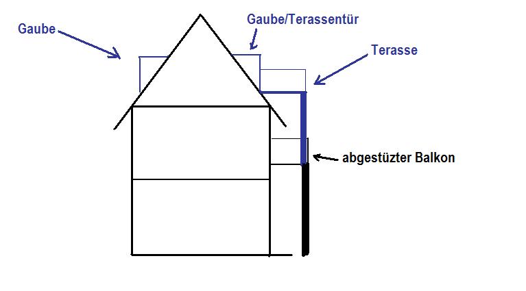

ich werde in Kürze bei meinem Schwiegereltern einziehen und die haben zwei einzelne Haushälften. die Haushälfte die ich und meine Frau bewohnen werden, fehlt ein Zimmer, dass als Wohnzimmer genutzt werden soll. Der Dachboden ist noch nicht ausgebaut, also würden wir diesen Raum nutzen.
Meine Idee:
Richtung Norden eine Gaube bauen lassen damit man wenig Schrägen hat und den Raum besser nutzen kann. Richtung Süden im Endeffekt das gleiche nur würde ich da gerne auch gleich nen paar € mehr ausgeben und eine Terrasse bauen lassen. die Frage ist sowas überhaupt möglich?
Welche Firmen bauen Terrassen in Spitzdächer ein? Dachdeckerfirmen? oder gibt es da Spezi's für? Muss ich einen Architekten beauftragen oder einen Statiker? Oder reicht es wenn ich die Firma die die Terrasse baut engagiere? Brauche ich einen Bauantrag (Niedersachsen, Braunschweig)?
Ich habe schon jede Menge gegoogelt aber nichts hilfreiches gefunden ...
Danke schon mal für die Antworten
MfG Daniel
in meiner genialen Zeichnung sind schwarze Teile vorhanden und blaue sollen gebaut werden

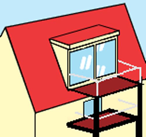

Dachterrasse Spitzdach: Neue Zeichnung zur Visualisierung
Dachterrasse im Spitzdach?
habe hier nochmal eine neue Zeichnung ... vielleicht erkennt man das ja da besser -
