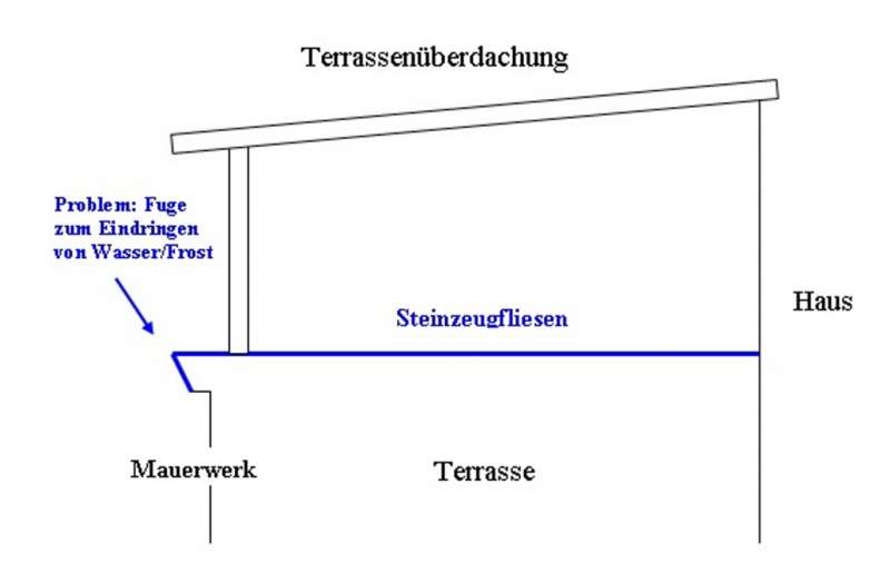

Da wir seit dem Bau unseres Hauses (1989) ständig mit der Undichtigkeit der Terrasse (darunterliegender Kellerraum) zu kämpfen hatten, haben wir letztes Jahr die Terrasse überdacht. Nach einem Winter können wir sagen, der Kellerraum scheint nun "im Trockenen" zu liegen. Dieses Jahr soll nun der zweite Schritt folgen, der Terrassenboden und ein Sockel (ca. 70 cm hoch). Dabei möchten wir die vorhandenen Steinzeugplatten möglichst belassen und darauf Holzfliesen verlegen. Die Brüstung soll gemauert werden.
Nun haben wir folgende Problemstellung: Der Terrassenrand müsste neu gemacht werden, um dort die Frostschäden zu beseitigen und neuem Wassereindringen vorzubeugen. Wie realisiert man das am besten, ohne die gesamte Terrasse aufreißen zu müssen, wie schließt man am Rand ab, sollte die Brüstung bündig gemauert werden oder ganz anders erstellt werden, was ist macht man am Eingang der Terrasse (bleibt offen zum Garten hin)?
Anbei ein Bild zum jetzigen Zustand.
Vielleicht haben die Fachleute hier ein paar Tipps oder Anregungen.
PS: Ich (die Frau) schreibe hier im Internet und mein Mann, der ist der Praktiker und darf dann alles realisieren, also bin ich hier nur der "Vermittler", deshalb bitte ich auf meinen Laienzustand Rücksicht zu nehmen ...

    🔴 KRITISCH: Vollständige Entfernung der alten Steinzeugplatten und fachgerechte Erneuerung der gesamten Abdichtungsebene nach DINAbk. 18531 ist zwingend erforderlich – Nachbesserungen an der Randabdichtung allein sind nicht ausreichend.
    🔴 KRITISCH: Statische Eignung der 1989 errichteten Brüstung (70 cm hoch) sowie der Tragschicht muss vor weiteren Maßnahmen durch einen zertifizierten Bauingenieur oder Bausachverständigen geprüft werden.
    ⚠️ WICHTIG: Keine Verlegung von Holzfliesen auf vorhandenen Steinzeugplatten ohne vorherige fachliche Prüfung auf Feuchtegehalt, Rissbildung, Frostschäden und Planität.
    ⚠️ WICHTIG: Brüstung muss mit mindestens 3–5 cm wasserableitendem Überstand und Tropfkante ausgeführt werden – bündige Mauerabschlüsse sind bauphysikalisch nicht zulässig.
    ⚠️ WICHTIG: Anschlussstelle Terrasse/Kellerwand und Terrasse/Eingangsbereich erfordert mechanisch gesicherte Entwässerung (z. B. Schlitzrinne) sowie flüssige oder bandförmige Abdichtung – reine Fugenmasse ist unzureichend.

    Der vorliegende Sachverhalt beschreibt eine typische Altbausanierung einer Terrasse aus dem Jahr 1989 mit anhaltenden Feuchteproblemen im darunterliegenden Kellerraum. Die Überdachung der Terrasse stellt einen ersten wichtigen Schritt dar, um den Keller vor direktem Niederschlag zu schützen. Allerdings ist die geplante Vorgehensweise, vorhandene Steinzeugplatten zu belassen und darauf Holzfliesen zu verlegen, aus fachlicher Sicht kritisch zu bewerten.
    🔴 Gefahr: Das Belassen der alten Steinzeugplatten birgt ein erhebliches Risiko. Sollten diese Platten bereits durch Frost geschädigt sein oder Risse aufweisen, kann sich darunter weiterhin Feuchtigkeit sammeln. Das Aufbringen von Holzfliesen würde diese Feuchtigkeit einschließen und zu Fäulnis, Schimmelbildung und einer massiven Verschlechterung der Bausubstanz führen. Zudem ist unklar, ob unter den Platten eine funktionierende Abdichtung und ein ausreichendes Gefälle vorhanden sind.
    ➕ Ergänzung: Vor dem Verlegen neuer Beläge muss zwingend der Zustand der vorhandenen Abdichtungsebene überprüft werden. Eine fachgerechte Sanierung erfordert in der Regel das vollständige Entfernen der alten Platten, um die darunterliegende Abdichtung zu erneuern oder zu reparieren. Die geplante Brüstung (70 cm hoch) sollte nicht bündig mit dem Terrassenbelag gemauert werden, sondern mit einem ausreichenden Abstand (mindestens 15 cm) zur Abdichtungsebene, um eine Hinterläufigkeit zu vermeiden.
    ⚠️ Korrektur: Die Annahme, dass der Kellerraum nun "im Trockenen" liegt, ist trügerisch. Eine Überdachung schützt vor Regen, nicht aber vor aufsteigender Feuchtigkeit aus dem Erdreich oder Spritzwasser. Die Frostschäden am Terrassenrand deuten auf eine unzureichende oder beschädigte Randabdichtung hin, die ohne Aufbruch der Terrasse kaum fachgerecht zu sanieren ist.
    👉 Handlungsempfehlung: Beauftragen Sie einen zertifizierten Bausachverständigen oder Fachbetrieb für Abdichtungstechnik. Lassen Sie den gesamten Terrassenaufbau (Abdichtung, Gefälle, Randanschlüsse) professionell begutachten. Verzichten Sie auf die geplante "Schicht über Schicht"-Lösung mit Holzfliesen. Eine dauerhafte Sanierung erfordert das fachgerechte Entfernen der alten Platten, die Erneuerung der Abdichtung nach DIN 18531 und den Einbau eines geeigneten Belags mit ausreichendem Gefälle (mindestens 2 %). Nur so können Folgeschäden am Gebäude vermieden werden.
    Die beschriebene Situation weist ein chronisches Feuchteproblem auf, das über Jahrzehnte bestand und nun durch eine Überdachung teilweise gemildert wurde – doch die Ursachen für das ursprüngliche Wassereindringen (z. B. fehlende oder beschädigte Abdichtung, unzureichende Entwässerung, fehlende Dehnfugen, mangelhafte Anschlussdetails) sind nicht beseitigt, sondern lediglich maskiert.
    🔴 Gefahr: Eine nachträgliche Randabdichtung ohne vollständige Sanierung der gesamten Terrassenabdichtungsebene birgt erhebliches Risiko für erneutes Wassereindringen – insbesondere an Anschlussstellen wie Brüstung, Eingangsbereich und Kellerwand. Frostschäden am Rand deuten auf langjährige Feuchteeinwirkung hin, was bereits bestehende Schäden an der Statik der Brüstung oder der Tragschicht nicht ausschließt.
    🔴 Gefahr: Die geplante Verlegung von Holzfliesen auf bestehenden Steinzeugplatten ohne vorherige Prüfung der Tragfähigkeit, Planität und Feuchtebelastung der Unterlage kann zu Verformungen, Fäulnis, Schimmelbildung und Gefahren für die Statik führen – besonders bei fehlender Hinterlüftung und unzureichender Entwässerung.
    ⚠️ Korrektur: Eine bündige Mauerbrüstung ohne ausreichenden Überstand, Dachentwässerung oder seitliche Ablenkung des Wassers führt zwangsläufig zu Kantenbenetzung und Kapillarwassertransport in die Mauer – stattdessen ist ein mindestens 3–5 cm überstehender, wasserableitender Abschluss (z. B. mit Abdeckplatte und Tropfkante) zwingend erforderlich.
    ➕ Ergänzung: Am offenen Eingang zur Terrasse muss ein wasserdichter Übergang mit ausreichendem Gefälle (min. 2 %), einer dichten Anschlussabdichtung (z. B. mit Bitumenband oder flüssiger Abdichtung) und einer mechanisch gesicherten Entwässerung (z. B. Rinnensystem oder Schlitzrinne) realisiert werden – reine Fugenabdichtung reicht hier nicht aus.
    ✅ Zustimmung: Die grundsätzliche Entscheidung, die bestehende Terrassenplatte zu belassen, ist bei nachgewiesener Stabilität und Trockenheit sinnvoll – doch dies setzt eine fachliche Vorprüfung durch einen Bauingenieur oder Sachverständigen voraus.
    👉 Handlungsempfehlung: Beauftragen Sie vor jeglicher Maßnahme einen zertifizierten Sachverständigen für Feuchteschäden oder einen geprüften Bauingenieur für Bauphysik, um die aktuelle Feuchtesituation, die Tragfähigkeit der Unterlage, die Abdichtungsqualität und die statische Eignung der Brüstung zu bewerten – nur so lässt sich ein dauerhafter Schutz sicherstellen.

  2. 🔴 Terrassenabdichtung: Flickschusterei statt Ursachenbehebung!
    Wenn Sie da mal nicht
    seit Jahren erfolglos am Problem vorbei sanieren ... und nun auch noch weiteres Flickwerk am Terrassenrand. Kleben Sie da nicht ein Pflaster übers nächste?
    Warum wurde nicht die Abdichtung einmal richtig gemacht? Anfangs billg falsch gemacht und nun ist die Sanierung zu teuer?
    Würde mich als Fachmann nicht zu Beratungsleistungen bzgl. Bastelleistungen zu Fenster rauslehnen. Ganz oder gar nicht! Richtigmachen oder ohne mich! Für solche Terrassen gibt es doch katalogeweise Regeldetails, wenn man es einmal komplett richtig plant und dementsprechend fachgerecht ausführt.
