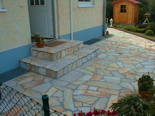

ich habe da eine kleine Frage. Wir wollen demnächst unsere Terrasse neu verlegen lassen und zwar mit Naturstein. Dieser Naturstein ist ein Quarzit aus Brasilien, dessen Name ich jedoch nicht weiß. Er ist beige/gelb, sehr hell. Als Anlage ist ein Bild des Steins.
Nun mein Frage: Soll man diesen Stein versiegeln?

auf keinen Fall versiegeln
wenn dann imprägnieren (atmungsaktiv) - schützt vor Verschmutzungen etc. -
